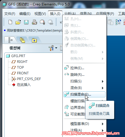

我的proe5.0里面的插入菜单列的扫描混合怎么不见了呢?谁知道为什么呢?+ }# u; n/ l; S

你的配置文件的allow_anatomic_fetures是不是设为yes? 不是的话改过来重新打开pro/e试试。
发表于 2012-11-28 20:47:58 | 显示全部楼层 来自: 中国广东东莞
你中奖了,,截个图上来看看先嘛!!
