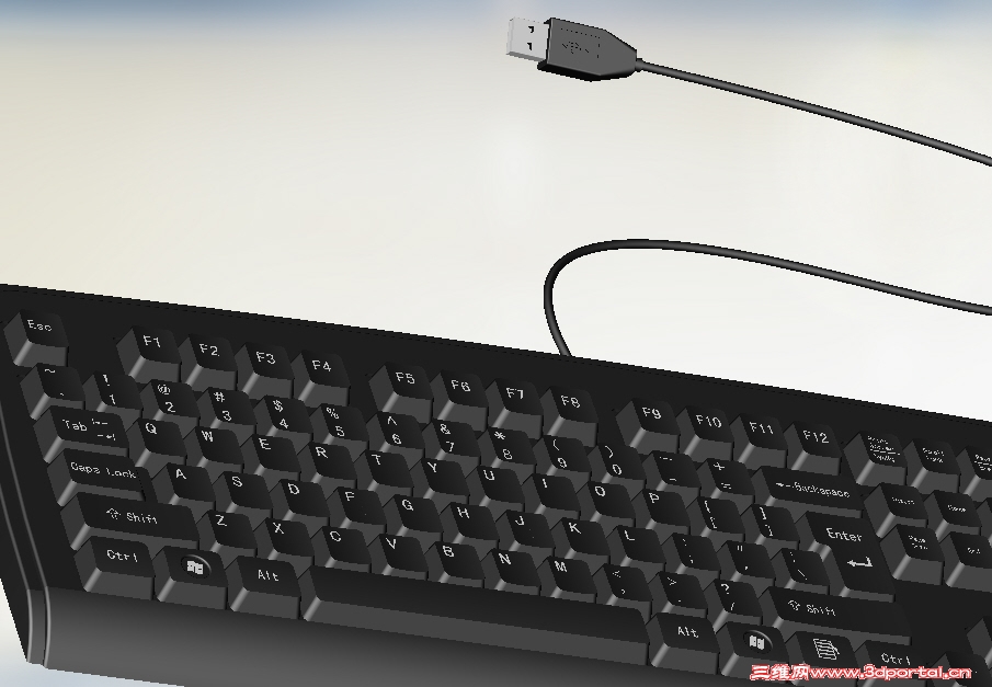

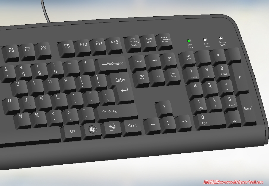

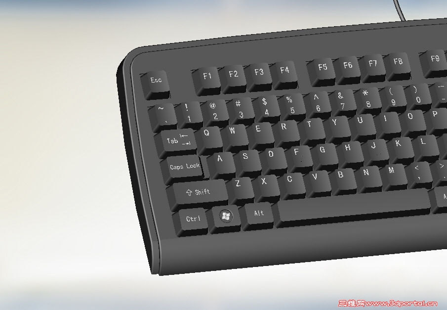

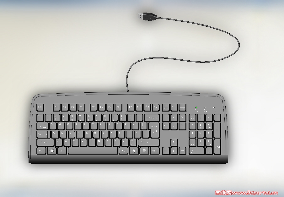

闲的没事,做个键盘。没有渲染,估计渲染也没什么效果。原文件太大,装配体做的40M。
! b! J& T1 D% s) l/ s8 ^8 m 键盘装配.JPG 键盘装配5.JPG 键盘装配4.JPG 键盘装配3.JPG

发表于 2012-11-28 17:33:39 | 显示全部楼层 来自: 中国江西南昌
这个厉害……确实很牛X了。但是40MB的键盘,LZ你……
! G$ N) \+ G* Z7 Z1 S, |: J; O我都不知道怎么说了,我一个大型设备做出来的装配体才50MB,5000多个零件。
 楼主| 发表于 2012-11-28 18:45:45 | 显示全部楼层 来自: 中国辽宁本溪
wjchicken 发表于 2012-11-28 17:33 static/image/common/back.gif
" H8 u% x1 F$ t# T+ v, |2 [" [这个厉害……确实很牛X了。但是40MB的键盘,LZ你……- x8 r6 F1 r- b
我都不知道怎么说了,我一个大型设备做出来的装配体才 ...
7 `9 k- L4 }1 G2 I0 {
我说的意思是零件和装配体加一起40M。

; y7 C8 ?6 ~3 I$ h3 y9 D* t楼主的键盘每个按键是一个文件吧?要不然零件和装配体加起来不会这么大。
! X7 K4 O% o) W我觉得:形状相同的按键,上面的字母不同,可以用多配置来做的,这样这些按键就是一个文件,总文件也不会很大了。% z3 h6 A9 {6 B% m" c" H

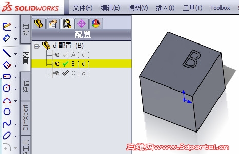

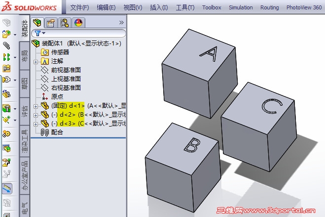

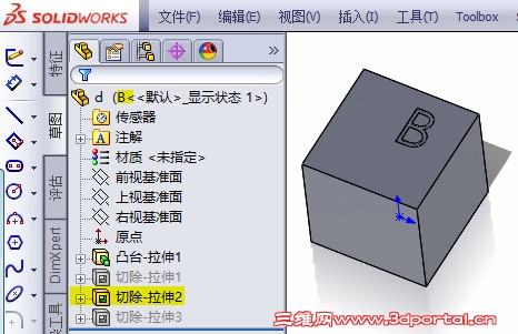

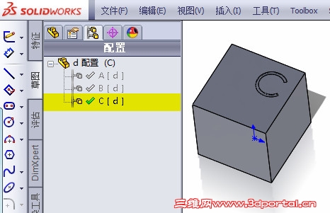

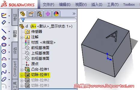

关于多配置,举个例来说吧:+ k+ d! g9 T+ m0 N% I
下面的装配里的三种字母按键,采用的就是多配置来做的,这三个字母都是同一个零件『d』。# W' }/ }: t- q% O) o$ h0 T* g* {
4 C6 t3 B8 x& p" d  ~* a5 @, c从『d』的零件图来看,里面有『A』、『B』、『C』三个配置,当前选择的是『A』配置
0 D3 A! F; m" b( L: j 快照18.jpg
' Q' N; x' i, `2 A$ L$ N5 }从特征树来看:里面有三个切除拉伸特征,切除拉伸1是正常的,这就是切的A字母
# g( N: v" U. m; P/ `5 o; J* [其余两个是压缩的,压缩的那两个就是『B』、『C』的切除拉伸特征。+ s$ j$ |' X1 ~* i  o; ~
快照17.jpg 6 T: V0 b& A/ V: J
% O7 N! F7 b. a- E6 J- T
下面是分别选择『B』、『C』配置时的特征树状态。: G% E: Q2 L9 [, z6 u' j
快照19.jpg 快照21.jpg ; z5 p7 t! T0 l% D
- @; J6 F8 o4 z9 F4 X4 U$ `7 N( G/ R' H! N
; w8 R' A+ U& i) r* P多配置用起来很方便的,多看看帮助就会了。! m' }' c# C6 N0 C/ d/ Z; z

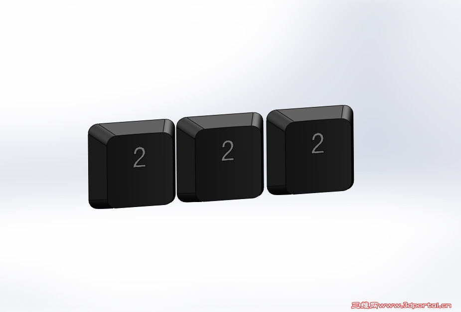

本帖最后由 feiliang5888 于 2012-12-7 14:51 编辑 - d) p2 i, N5 O
求帮忙.rar (217.78 KB, 下载次数: 36)
8 a) X6 w$ Z0 \  o+ Y! x
: `% ~' Q. P6 u+ F" c3 G  p我还是没看明白,我也配置了3个特征,但是到装配体怎么改变特征啊?传个文件帮我做好再传给我。谢谢。

发表于 2012-12-7 15:01:19 | 显示全部楼层 来自: 中国四川攀枝花
feiliang5888 发表于 2012-12-7 14:46 static/image/common/back.gif
! D+ ~$ z: ^4 J: L5 L我还是没看明白,我也配置了3个特征,但是到装配体怎么改变特征啊?传个文件帮我做好再传给我。谢谢。* s& |9 w$ m- \2 m) [, k

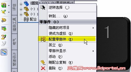

; I1 w: z$ x- R; Y) l呵呵,我在12楼里忘说怎么选择配置了。
' O! {/ _) e9 t1 T6 Z) |; i7 h
1 \7 b9 w+ F6 m* f- t7 w( I  l在需要改变配置的零件上点右键,选择『配置零部件』
* C4 Z5 c$ G+ U4 s6 S6 o出来的窗口中选择需要的配置。
+ k5 U9 [/ u$ e" N3 ~+ v: W0 v( v6 |2 b$ g$ }3 k2 T
看了一下你的零件,配置2和配置3都是『2』啊!
. J' T" i1 L' j2 `6 T( o( R$ t' R

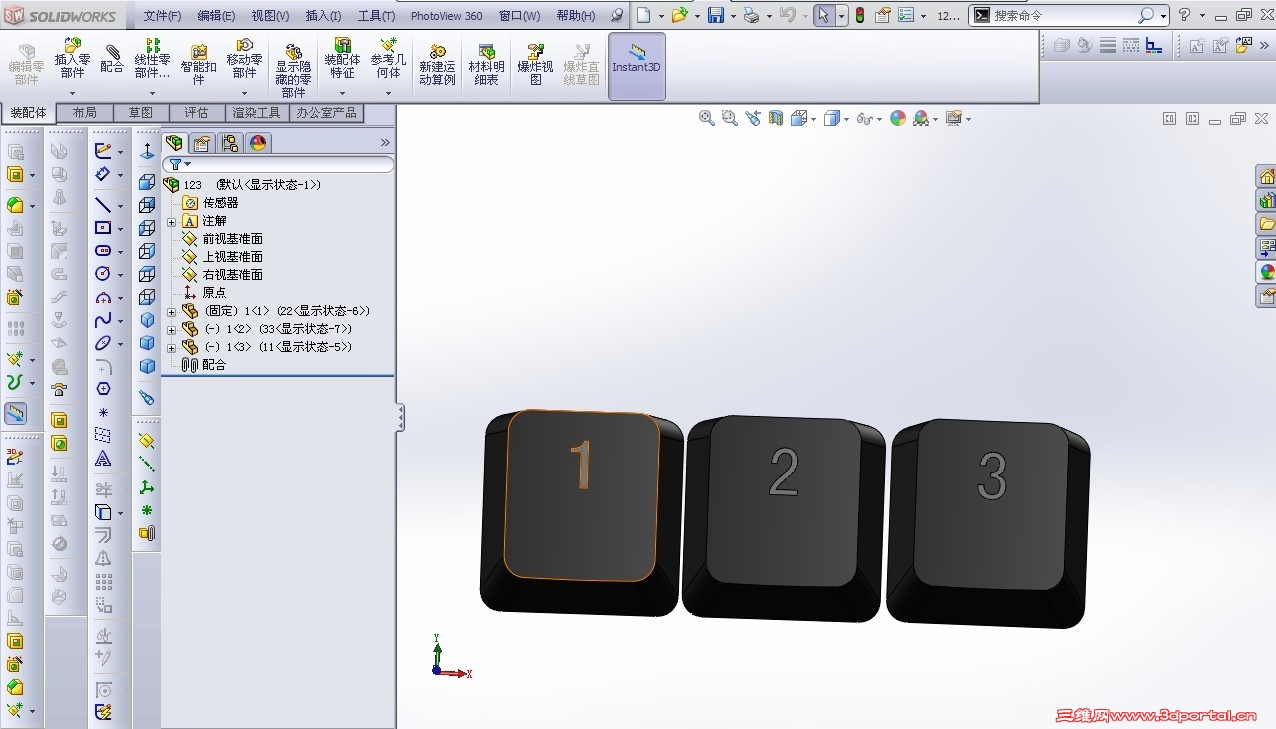

 楼主| 发表于 2012-12-7 15:50:17 | 显示全部楼层 来自: 中国辽宁沈阳
pzhzs 发表于 2012-12-7 15:01 static/image/common/back.gif
! V' v1 K; m4 r% i3 h, q呵呵,我在12楼里忘说怎么选择配置了。" W2 G2 t" ]; `
' v  T' t  J4 E8 }: Y在需要改变配置的零件上点右键,选择『配置零部件』
发表于 2012-12-8 01:09:05 | 显示全部楼层 来自: 中国四川攀枝花
feiliang5888 发表于 2012-12-7 15:50 static/image/common/back.gif
4 u$ j' x: u6 p& T' d2 `9 Q我好像是会用了
3 |& R' L% U/ y1 m这样来做装配的话,整个装配的文件就不会那么大了。
