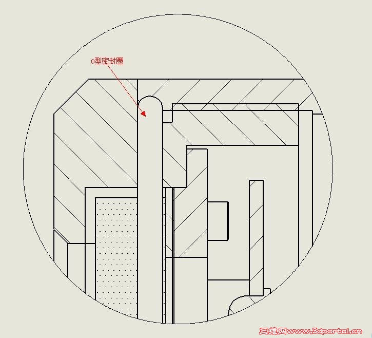

做了 一个 剖视图  不知道为什么  只有O型密封圈 是没有被剖开的。

 楼主| 发表于 2012-11-28 18:43:37 | 显示全部楼层 来自: 中国天津
呵呵 楼上哥们 真逗,这个O型圈是我 直接从设计库里调用的 ,装配到图上,在3D状态下是可以被剖视的 ,但是在工程图中就不能了。也不知道什么原因,但是,同样的方法装配进来的螺丝,就可以被剖视 啊 ,求解释!!

发表于 2012-11-29 08:47:03 | 显示全部楼层 来自: 中国辽宁盘锦
单独为O型圈做个工程图在同一剖切位置试下,如果可以,那问题不好说了( f4 D+ k( m8 t2 `( ]0 w) X: T; |
如果还是不可以,估计你的剖切位置正好在O型圈边缘,产生0壁厚了
 楼主| 发表于 2012-11-29 13:03:45 | 显示全部楼层 来自: 中国天津

也不是您说的这个原因,像我在3L 也说了  好像是设计库插入的图是曲面,不能被剖切吧。我自己画了一个O型密封圈,放上去是可以 被剖视的。具体原因还有待大家讨论一下。
发表于 2012-11-29 13:08:42 | 显示全部楼层 来自: 中国辽宁盘锦
曲面也可以被剖切啊,只是零厚度而已,没有剖面是正常的,因为它不是实心的

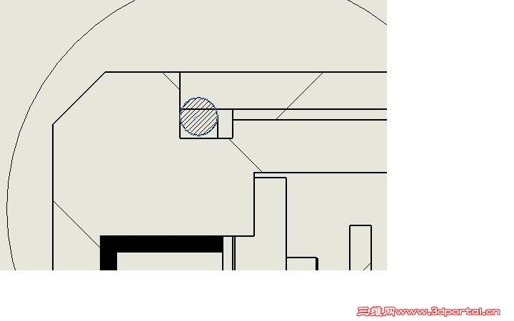

 楼主| 发表于 2012-11-29 13:12:13 | 显示全部楼层 来自: 中国天津
我现在已经换成自己画的O型圈了  可以剖出来,所以就不存在 您说的 厚度为0  的 面了   附图

 楼主| 发表于 2012-11-29 16:22:41 | 显示全部楼层 来自: 中国天津
阿帕奇 发表于 2012-11-29 13:15 static/image/common/back.gif
1 d  ]2 o2 H0 y+ t7 K5 _% L对的,你自己画的实体么。剖面线不是实体部分才有的么
( h! L7 e( N" x' P
我发帖的图 是直接引用的 设计库里的O型圈,不可以剖视;而9L 回复时 是换成了我自己画的O型圈,可以剖视。
2 A: \. \( y5 J; f所以  我怀疑是不是因为引用设计库的图 是曲面 而不是实体,导致的这样的问题。
