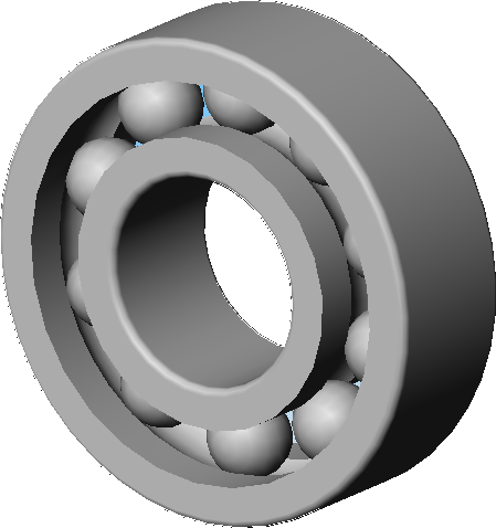

本人忽然想到了这个问题,看着手中的轴承,发觉那个球是在两沟之间运行的,但是就想不通是怎么放进去的!?
6 w: s" Q$ k& |* u2 f有那位知道的能告诉我一下!?

 楼主| 发表于 2006-7-1 22:22:47 | 显示全部楼层 来自: 中国湖北咸宁
楼上的小弟你可能没有理解我的意思!我说的是深沟球轴衬!请看我的图!
发表于 2006-7-2 23:47:01 | 显示全部楼层 来自: 中国河南焦作
8楼说得基本正确,只是顺序不对。* k9 y5 D+ m' v" e
6 U  A/ J+ k/ g. b) v
具体操作是:将外圈平放在压机的工作台上,放入钢球并用手将钢球全部挤在外圈的一侧,放上内圈,并使钢球尽可能多的进入滚道。此时内圈并不能进入正常位置,而是倾斜的,这时开启压力机轻轻一压,内圈就被压进去了。然后用手将钢球均分并装上保持架,需要铆接的保持架则装上铆钉,在机器上压铆。
2 Q; s3 H! N+ J1 c+ q- I; U
' H* J  V3 m% `9 ^- B' O压入的过程,内外圈有少量的弹性变形,但不会损伤内外圈和钢球。
7 A) a( ?; ^; G; b0 g/ g, d" Q" ^/ r/ F. u- _
轴承装好后要进行精度检验。

8 ?* ?# B1 G6 g* x" f+ [分两种情况:
  m6 Q! W" H! j1、轴承的填球角>186°,需要较大的力才能装配,需使用变形模。9 Y- e  s% E* m) i' E! d  c
2、轴承的填球角<186°,需要的力不是很大,用手即可。
 楼主| 发表于 2006-7-11 23:07:47 | 显示全部楼层 来自: 中国湖北咸宁
难以想象是用机器压进去的!哪个填球角指的是内外圈的间隙吗?也就是内外圈间隙的角度!?

发表于 2008-7-29 22:44:36 | 显示全部楼层 来自: 中国香港
以上各位说的都不对,看来论坛还没有一个真正从事轴承设计、加工的。
& x# \- S; _9 V2 s1 H8 d+ U轴承设计时有一个约束设计变量,就是填球角,通常为190度左右,它就是控制内外套圈相互挤紧时所能填入钢球的最大数量。' I: L. `8 j1 G" V
装配时,首先将内外圈水平靠紧,填入钢球,然后依靠汽缸压力使外圈产生弹性变形,然后拉动内圈,这样全部钢球就进入内外沟道之间了,最后装入半保持架和铆钉,电铆装配完成。

呵呵,我就是搞轴承制造的啊,就是填球角在一定的范围内,就可以将外圈内圈靠近一边,将钢球逐一填进去,再将外圈反方向拉,如果合适,不需要施加额外的压力,即可将钢球压入预定的位置,如果填球角大于一定数值,就需要对外圈施加一定的瞬间压力,外圈变形后就可以将钢球送进预定的滚道,再将钢球拨匀,压入保持架,即可。呵呵。我没有入轴承行业的时候也对此感兴趣的啊!现在是见怪不怪了.
