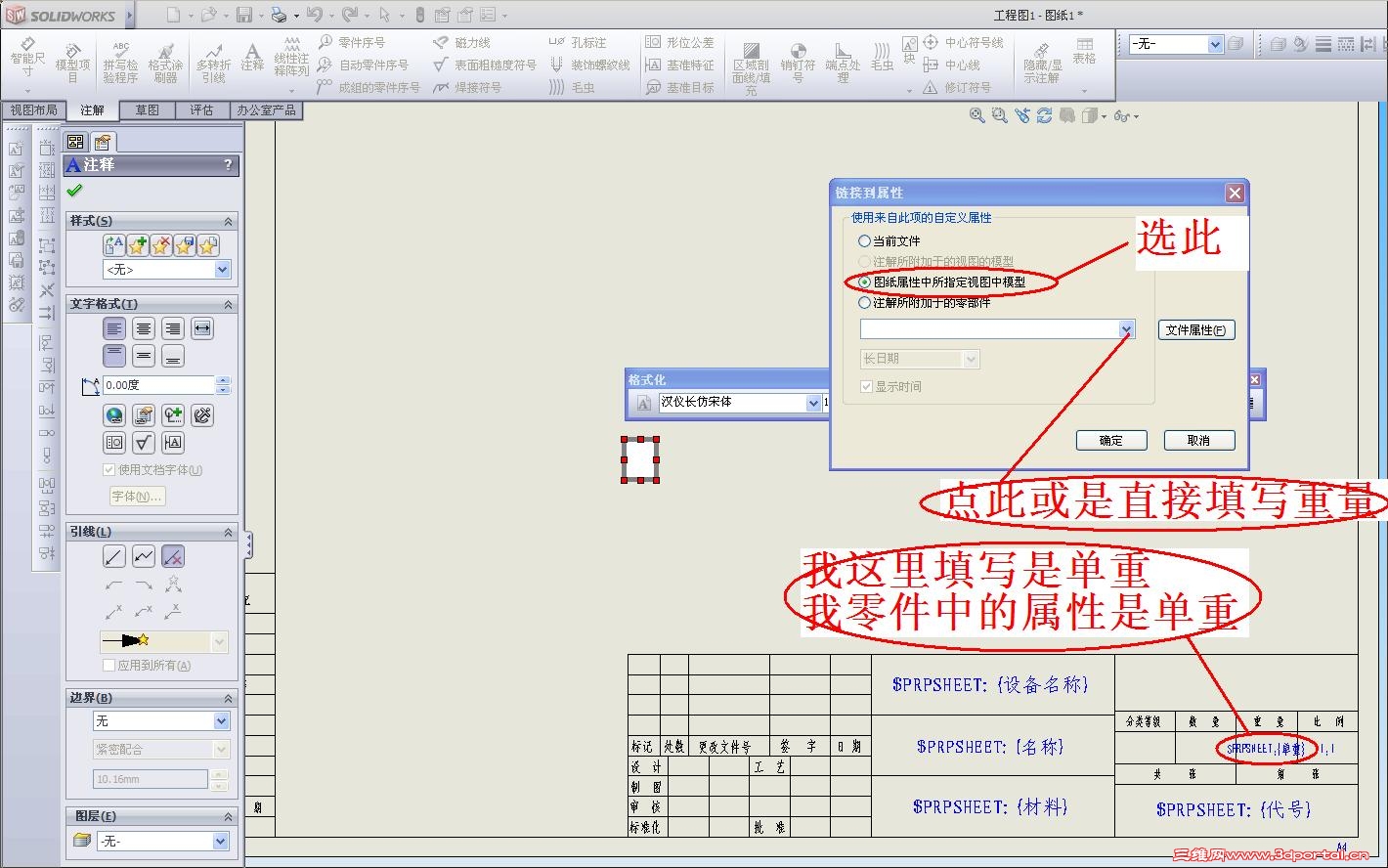

工程图中在图框中如何连接属性,重量如何自动显示

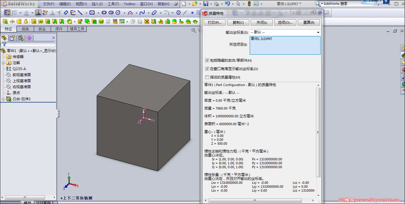

你需在零件中标注材质, 然后才会在工程图模板中重量那栏自动显示重量 单位一定先选好

发表于 2012-11-29 07:55:43 | 显示全部楼层 来自: 中国辽宁盘锦
或者密度要设好

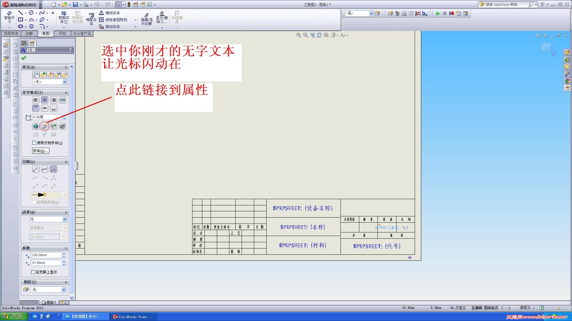

发表于 2012-11-29 08:48:26 | 显示全部楼层 来自: 中国山东烟台
在工程图模板中重量一栏里填加注释,要求无文字,会显示一个文本的方框。点中这个方框让其显示光标,在按照图中选择链接到属性。出现一个对链接到属性对话框。选第二个:图纸属性中所指定视图中的模型,在下面的空白条里填写重量或是选择重量。这样工程图中的重量链接就做好了,当零件中含有重量属性时在零件转工程图时会自动显示在工程图中。

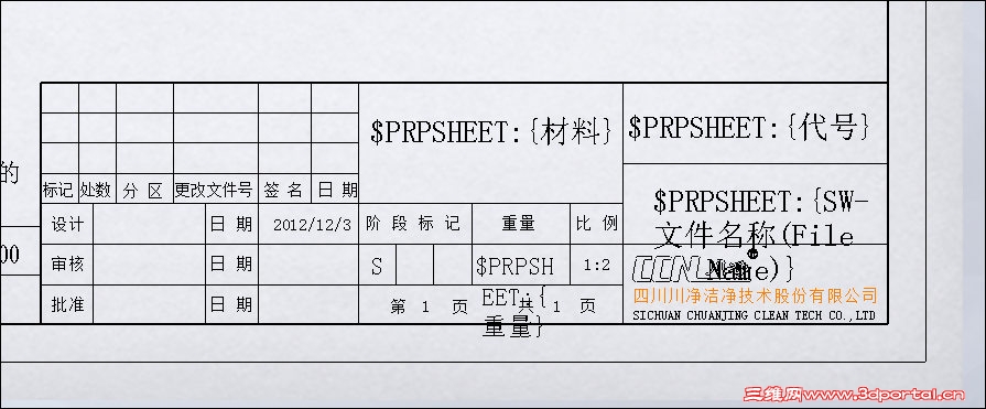

 楼主| 发表于 2012-12-3 22:14:19 | 显示全部楼层 来自: 中国四川南充

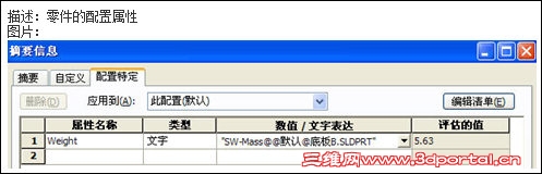

 楼主| 发表于 2012-12-3 23:31:31 | 显示全部楼层 来自: 中国四川南充
解决了,在零件属性选择配置特定,就可以了
