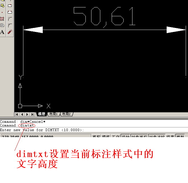

我是一个autocad新手.在autocad里的尺寸标注中,控制箭头大小的键盘命令是dimasz,哪位高手能告诉我一下,控制文字大小的键盘命令是什么?谢谢,我认为这个命令是很实用的.* N9 s# c$ }8 Z6 e, w& c

发表于 2006-7-9 22:00:59 | 显示全部楼层 来自: 中国山东潍坊
看看DIMTXT
3 @6 w/ z) L0 C: Q# |1 C( B/ K
5 O- {1 [( v; p- T2 I2 A3 @7 a; v( H& c8 C) V* B" q1 \* `3 k3 O
见图片

 楼主| 发表于 2007-4-14 22:22:42 | 显示全部楼层 来自: 中国辽宁丹东
回复 #5 ugchangug 的帖子
谢谢5楼的指点。你的回答使我的问题得解决。我要问的命令就的你所说的这个。再次谢谢。

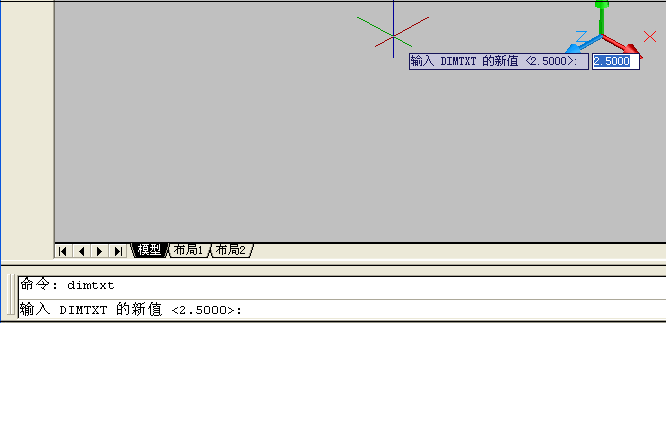

发表于 2007-5-5 11:00:31 | 显示全部楼层 来自: 中国广东深圳
用dimtxt命令。如图所示
