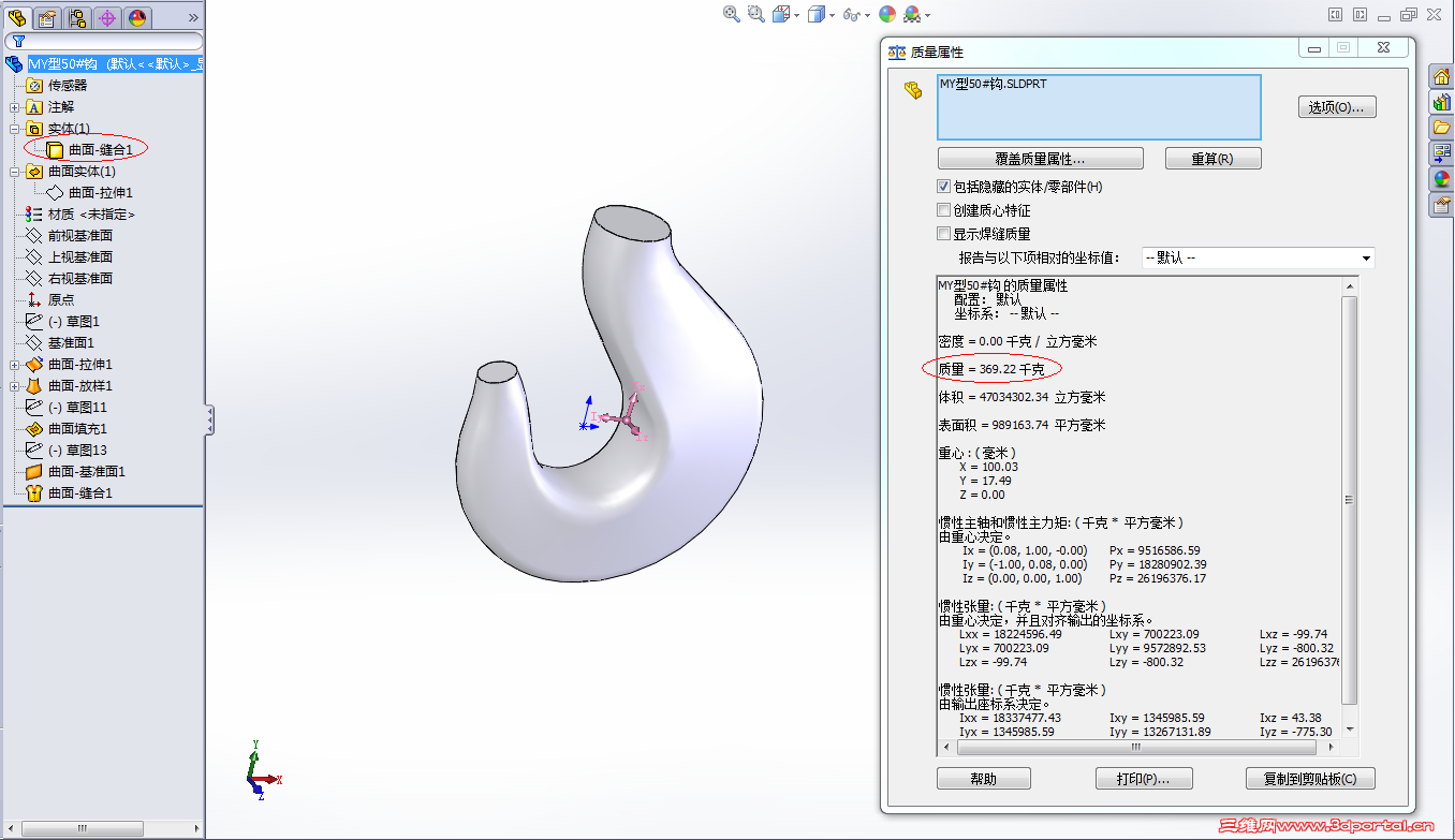

为什么吊钩放样后,没有质量特性呢,放样后,还需要做什么,才会有重量呢?谢谢啦

实体才能称重量,另外还要指定相应的材质,就能得到该材质相应密度的质量。
/ A" Z: X" z: h% m1 S% p' c- [; x QQ截图20121129095337.png

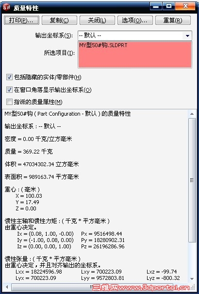

谢谢啦,已经可以呢,不会截图,加了个附件
