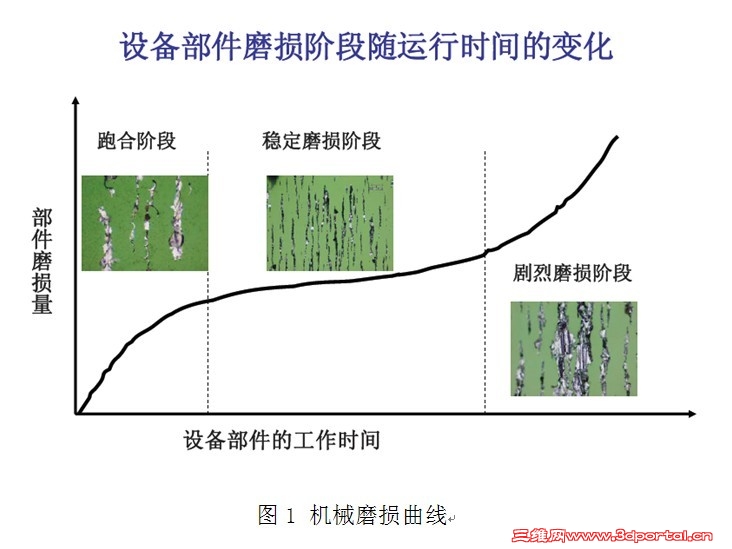

机器在运转中,不同的构件由于磨损类型和工作条件不同,磨损的情况也不一样。但是,磨损的发展规律是共同的。试验表明,机件的正常磨损过程大致可分三个阶段:
1.“跑合”阶段,在这个时期内开始由于零件表面存在着加工后的不平度,在接触点上引起高接触应力,磨损速度很快,随着机械运转的时间延长,不平度凸峰被逐渐磨损,使摩擦表面的实际接触面逐渐增大,磨损速度逐渐减慢。
2.“稳定”磨损阶段
在这个时期内,由于机械已经过“跑合”,摩擦表面加工硬化,微观几何形状改变,从而建立了弹性接触的条件。同时在正常运转时,摩擦表面处于液体摩擦状态,只是在启动和停车过程中,才出现边界摩擦和半干摩擦情况。因此,磨损速度降低而且基本稳定,磨损量与时间成正比增加。
3.“急剧”磨损阶段,由于机械疲劳的产生,应力和微裂纹逐渐形成,或者由于摩擦条件发生较大的变化(如温度急剧增加,金属组织发生变化),产生过大的间隙,增加冲击,润滑油膜被破坏,磨损速度急剧增加,致使机械效率下降,精度降低,出现异常的噪声和振动,最后导致故障的发生。
设备磨损三个阶段的情况如图1所示。
影响机械磨损的主要因素有零件材料、工作载荷、运动速度、温度、润滑、表面加工质量、装配和安装质量、机件结构特点及运动性质等。
其中润滑对减少机件的磨损有着重要的作用。例如,液体润滑状态能防止粘着磨损;供给摩擦副洁净的润滑油可以防止磨料磨损;正确选择润滑材料能够减轻腐蚀磨损和疲劳磨损等。在机件进行良好的润滑摩擦副中保持足够的润滑剂,可以减少摩擦副金属与金属的直接摩擦,降低功率消耗,延长机件使用寿命,保证设备正常运转。
实践证明,设备出厂后的运转寿命绝大程度取决润滑条件。有统计表明,80% 的零件损耗由于异常磨损, 60% 设备故障由于不良润滑,而其中油品净化,污染度高低,又直接影响到摩擦副磨损。 著名SKF轴承公司指出54%的轴承失效是不良润滑造成。日本的统计数据也表明,设备故障的36%是润滑不良导致。
李葆文配图.jpg 7 P. x0 [5 @6 ]$ y5 Z2 G, e* h
1 机械磨损曲线
