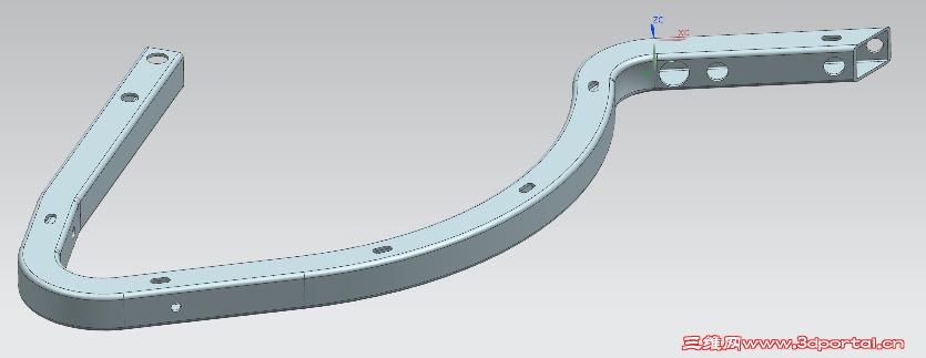

弯管上所有孔均用冲孔方式加工,材料20号钢,22*22*2,要求:弯成后冲孔,且孔凹陷不得超过0.8mm,

还是不选冲孔为好。采用钻铣吧

选择弯成后激光切割两平面孔比较好做吧

同意2楼的观点,若质量方面要求高,还是不要冲孔。

这样的要求,在模具方面上是行不通的,个人看法,能用镭射割的尽量镭射机割,这样平面及孔形状肯定要求到位的;剩饭侧面上的孔,因为工艺要求是弯管后才做这些孔,镭射机可能无法做到,建议做相应夹具固定产品,夹具固定在钻床上加工,我看了你侧面都是圆孔,选择在钻床比较合适!

试试无凹模冲孔,冲头形状合适的话,凹陷应该能达到要求,不过这需要具体验证。
