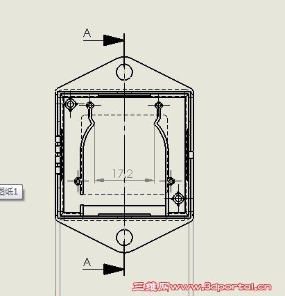

选项找了好久就是没找到,不知道那个箭头如何可以跟尺寸箭头一样调节大小?

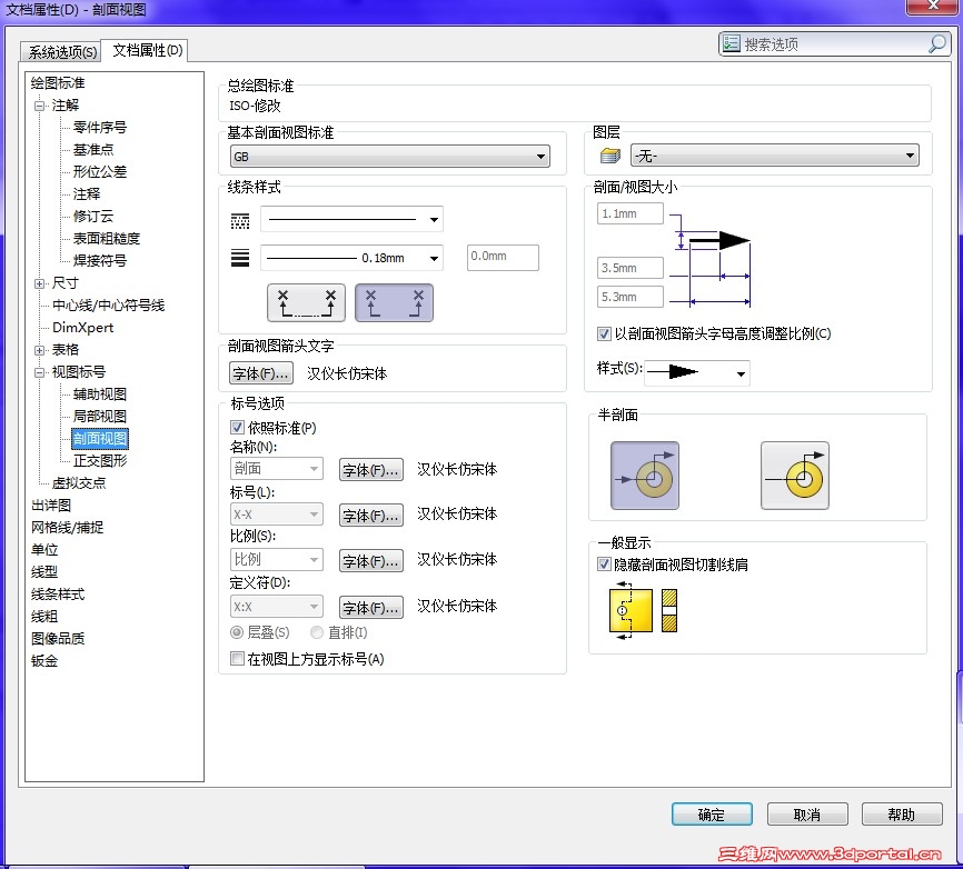

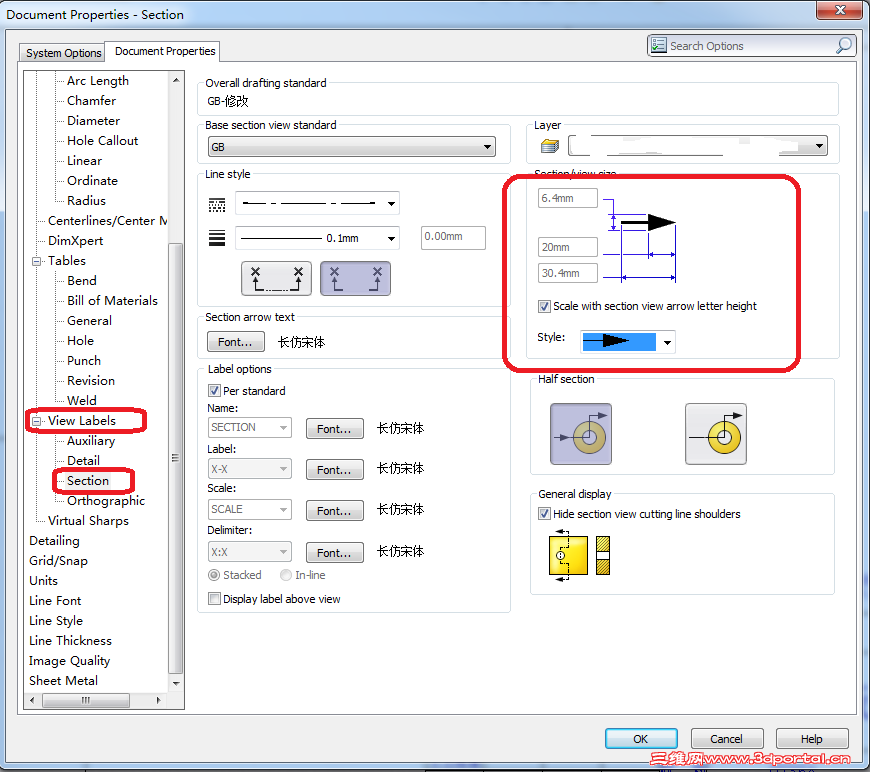

发表于 2012-11-29 13:50:38 | 显示全部楼层 来自: 中国辽宁盘锦
看图片
 楼主| 发表于 2012-11-29 13:54:10 | 显示全部楼层 来自: 中国江苏南京
阿帕奇 发表于 2012-11-29 13:50 static/image/common/back.gif- y8 o  C2 M; F# `4 ]! n6 R
看图片
% q) l3 k5 F" v0 x( P% s' B/ j
晕死,那个加号没打开。。。谢谢阿版了,得仔细看看了。

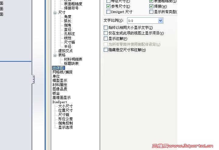

发表于 2012-11-29 16:32:13 | 显示全部楼层 来自: 中国上海
我的没有加好?
 楼主| 发表于 2012-11-29 16:41:36 | 显示全部楼层 来自: 中国江苏南京
幸福_真好 发表于 2012-11-29 16:32 http://www.3dportal.cn/discuz/static/image/common/back.gif1 P: i$ s0 x2 U! @; ~! H( E1 V7 ^
我的没有加好?
  W; p0 w: `4 W1 |: I) p
$ k" [% R! J7 A% s) O" F0 f5 _
你这个什么版本的啊,出详图的上面有个视图标号的。
22
22
发表于 2012-11-29 16:43:33 | 显示全部楼层 来自: 中国上海
我的2012版本
发表于 2012-11-29 17:07:34 | 显示全部楼层 来自: 中国辽宁营口
幸福_真好 发表于 2012-11-29 16:43 static/image/common/back.gif) d6 Z! k. p+ L$ D9 g& E0 e% ?
我的2012版本
1 V) g  I% B% z6 @
你自己仔细看看,你点错地方了
发表于 2012-11-29 17:09:10 | 显示全部楼层 来自: 中国上海
不是点错了,里面就没有加号了
 楼主| 发表于 2012-11-29 18:17:58 | 显示全部楼层 来自: 中国江苏南京
幸福_真好 发表于 2012-11-29 17:09 static/image/common/back.gif/ q# f: I. j+ v% D% s
不是点错了,里面就没有加号了
( }# {# l8 E6 p/ r好吧,我在自己电脑上又试了一把,原因可能是这个:你没在工程图环境下点的选项;如果在工程图环境下点的选项设置还没有,你可以弄个剖视图出来,保证选项里有了。
发表于 2012-11-29 20:42:53 | 显示全部楼层 来自: 中国上海
好的 我试试看 谢谢
发表于 2012-11-29 21:44:14 | 显示全部楼层 来自: 中国广东东莞
幸福_真好 发表于 2012-11-29 20:42 static/image/common/back.gif' u1 v6 B- H" P* G0 t% {- O
好的 我试试看 谢谢
) K! k5 t) z4 K9 ?& M
点下“ 尺寸” 那里就有了,,
发表于 2012-11-30 08:44:48 | 显示全部楼层 来自: 中国上海
成功了 谢谢了。没脑子太可怕了。
