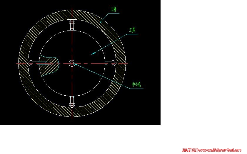

请教高手这个工具叫什么名字?有没有买?, D' j" V. `0 I* s/ b# l9 F

长套类零件用尾座顶住工具车外园。工具可调,用于不同内径的套。
渔樵 + 2 技术讨论
发表于 2012-11-29 16:18:57 | 显示全部楼层 来自: 中国广东潮州
中间打中心孔的应该是根轴,通过调节螺栓可适应不同内径的套类零件磨削外径用
发表于 2012-11-29 16:20:21 | 显示全部楼层 来自: 中国广东汕头
应该是用于车削离心浇铸套类工件粗车工序的可调尾顶柱。使用是用百分表校对外圆,即使外圆的加工余量最小。这是因为离心浇铸外圆的组织最致密,最好。而内孔较酥松,有气孔且余量不均匀。所以要调心。

觉得跟中心架差不多,不过这个用于内孔支撑。
 楼主| 发表于 2012-11-29 16:47:03 | 显示全部楼层 来自: 中国安徽马鞍山
楼上说得对,但不是这个名字,我们俗称乌龟顶。有没有厂家做这个?

3 H. b# _( }7 I) I: _楼上说得对,但不是这个名字,我们俗称乌龟顶。有没有厂家做这个?
5 O( `. H# K. m) \5 y7 J这个应用应该不广,不会有卖的。还是自己做好些。
$ T; p6 Z7 I6 W7 L& S" K感觉楼主这个工装太麻烦了。如果使用方法如我在5楼所说,应该有更好的工艺:8 O: O5 k  F5 f- w' C4 V
1. 用三爪卡盘夹工件外圆(适当用百分表校正)通车内孔和孔口倒60度或90度角。$ P+ }2 }) t1 M* h5 W: j* M' W# P! n6 W
2. 再用三爪卡盘撑内孔、另一端用可旋转的带60度或90度倒角的顶盘顶住倒角处,再车(磨)外圆。

应该是加工外圆用的,在内孔架支撑用来增加刚性的,一般用于刚性不足的工件
发表于 2012-11-29 20:40:28 | 显示全部楼层 来自: 中国广东东莞

2 a3 P* C. c) r* {我认为如果是薄壁圆形工件可以用涨套式的夹具来支撑。如液性塑料式涨套夹具或外涨式弹簧夹头就可以。并且不需要调整同心度,能自动定心。

4 P) B2 I8 o' H! ]4 _1 \6 m. }- U工件内径300~400,做固定尺寸的支撑不划算,这个可以调整内径尺寸,定位方便,可靠。

6 `: f7 ?# E3 P* J  @% f工件内径300~400,做固定尺寸的支撑不划算,这个可以调整内径尺寸,定位方便,可靠。
0 U* M; E: z8 O0 O
工件内径300~400,固定套子的支撑也可以做成空心的。端面用盖板并打中心孔。
  B; l1 h# K( Z' C也可以用钢珠同时顶出6个顶杆(因为工件直径300~400,故多用一些顶杆)。效率肯定比这种高不少。0 I, ~: A( D/ h0 [  v& x" N
具体可以参考夹具设计里面的关于内徑定心及联动夹紧的结构。

如果工件内孔铸造不圆如何定位?

如果工件内孔铸造不圆如何定位?
0 z9 Y2 D+ n: P
我在前面5、8楼的贴子里已讲过:先夹外圆,再车内孔。理由也讲出来了。请查前面我的回贴。
; u7 Y7 H8 `# W8 W* e+ Q* d
; ]$ x  u, B. c8 K4 b粗基准的选用原则是尽量以工件余量小的面为粗基准。看了楼主的图就知道想使外圆余量均匀,所以调节内孔来使外圆与机床轴线同轴以避免外圆有的部分余量不够。

7 N7 b' X. Z8 V# E( E就是相当于一个可调节直径的闷板。

呵呵   四爪内顶孔盘   其实原理我看就是为了给加工外圆的 夹具   这种夹具一般都是专门生产的  配做
