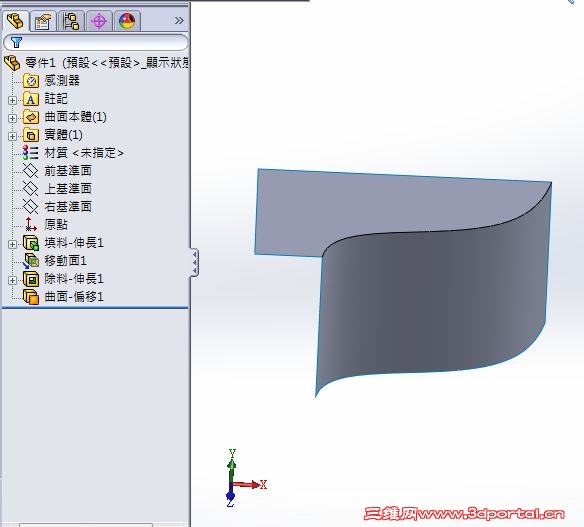

曲面功能里面的“曲面等距”即可,距离=0

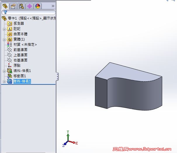

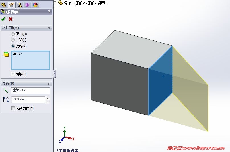

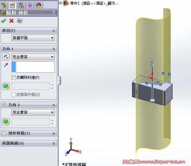

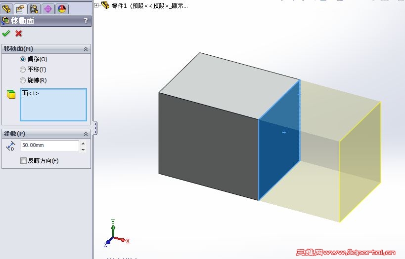

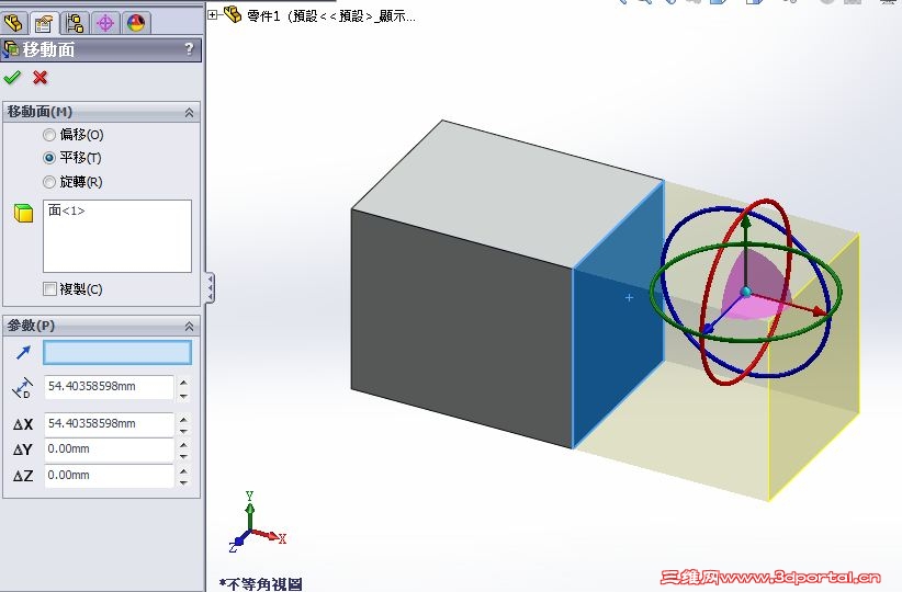

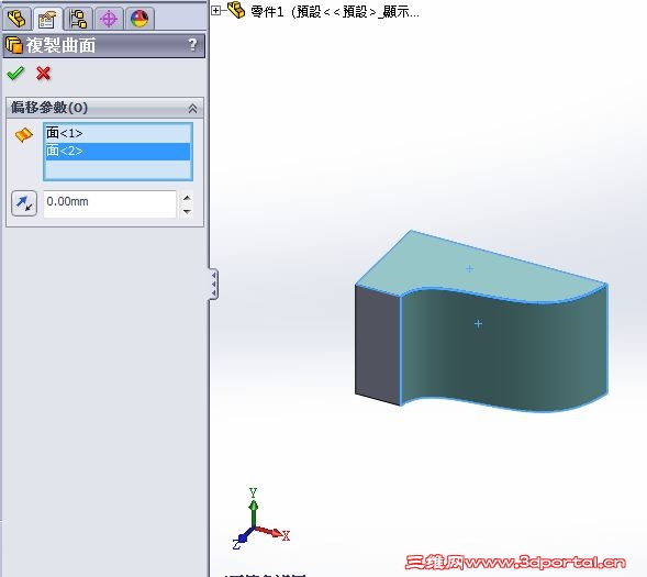

发表于 2012-11-30 09:54:41 | 显示全部楼层 来自: 中国广东深圳
本帖最后由 danilso 于 2012-11-30 10:13 编辑 , E7 s" F" O' a4 x% P! l8 f
" c! v- w0 e2 r$ v8 s3 {選實體的面然後選曲面裡的移動面實體會延展( t0 h* O+ N" z6 m% v
" ?- _3 p" A9 l! N% }6 |8 A8 H: L- e+ z延伸實體
; |. g8 O# `" f% T) | w1.JPG 9 o8 ?: x2 M8 H( `
4 H9 a% ]+ q3 Q w3.JPG : a7 z3 y! t' a# K! M% c
修剪實體
" p: l3 R; x6 S' [5 n! I% u w4.JPG
9 h/ ~- o! ]/ c提曲面6 G# q( M; O$ ~2 w. r* A" w
w6.JPG 1 Z& U  y+ Y  Q" A2 }

发表于 2012-11-30 10:24:05 | 显示全部楼层 来自: 中国湖北襄阳
按照楼上danilso前辈的办法,俺做了一个gif文件,供参考(因为他用的是繁体字,呵呵)% o$ z" v# ?* `6 ]. Y8 ]
