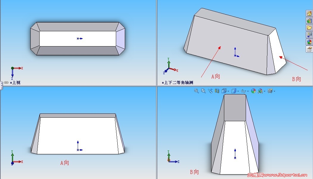

未命名.jpg 做工程图的时候怎么做才能做出这种效果?    (A向,B向。。正视于投影面的视图)SW不知道是哪个命令。有用过的麻烦告诉下。谢谢。。

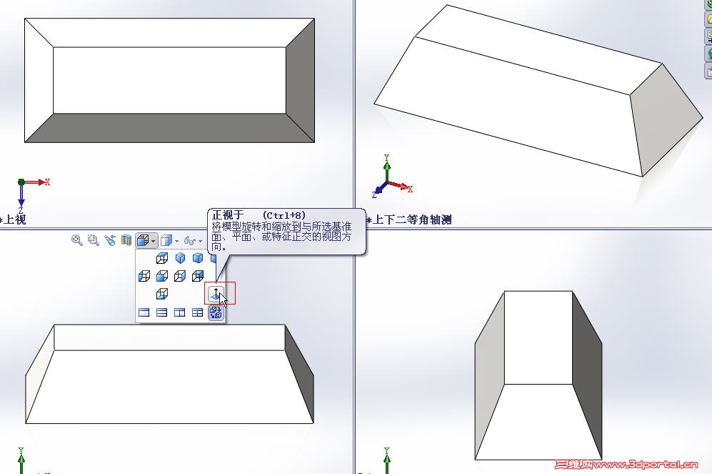

发表于 2012-11-30 00:15:25 | 显示全部楼层 来自: 中国江苏常州
在视图中选择需要正视的平面,再按图中红色按钮即可! H- x; g, Y: r2 b' P

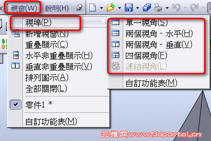

发表于 2012-11-30 08:31:06 | 显示全部楼层 来自: 中国辽宁盘锦
你想调出四个窗口啊,见2楼的那个图的菜单底部,那几个格子的图标就是

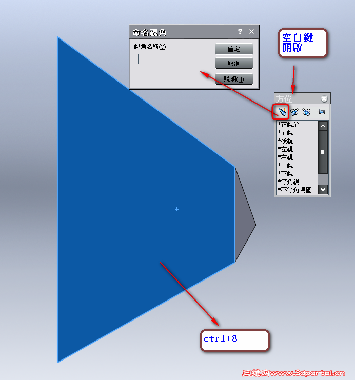

可以點面正視於(ctrl+8)
, M- d) Y1 A9 A2 D然後 空白鍵 開啟方位  新增視角
" C7 ]6 I  _( u9 y7 [( K2 C7 x- p/ A1 s$ A- n5 J8 n
% c& |3 ]# T( M( K( @& `" P; P, `6 P
& c9 I6 R! R9 d* [$ C
視埠 開啟如下
2 y. O3 e* ~* l0 `7 m6 U 2012-11-30_101311.png * F$ q% B" G; M
阿帕奇 + 3
发表于 2012-11-30 10:29:30 | 显示全部楼层 来自: 中国辽宁沈阳
在模型空间,调整到你要的方向,正视于,然后按空格,新建一个视图方向。确定之后,在工程图中,点模型视图,方向下面找到你刚刚新建的那个视图方向。接下来,你应该会的……

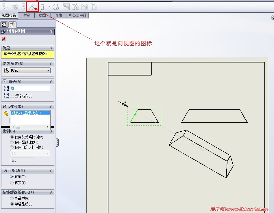

4楼的方法很好,如果不想用这个方法,可以用向视图来表示:+ K: {) T$ K4 E/ H$ D6 ?& E4 \
; l2 @; ?' B$ L9 S
6 J+ ]& }9 U$ T! P; d3 s4 ^
( k7 _. X- n# B% D$ n2 |
阿帕奇 + 3

 楼主| 发表于 2012-11-30 22:22:01 | 显示全部楼层 来自: 中国广东惠州
walkinheaven 发表于 2012-11-30 10:29 static/image/common/back.gif- G0 S. x& `, h* I1 h+ \) X/ E
在模型空间,调整到你要的方向,正视于,然后按空格,新建一个视图方向。确定之后,在工程图中,点模型视图 ...
) s7 ]/ o! I$ b. ~& K" P2 X5 R
对对对!!!就是这种!!谢谢你

ffda 发表于 2012-11-30 10:45 static/image/common/back.gif
7 W) D7 e% \' R# q. x: h) q4楼的方法很好,如果不想用这个方法,可以用向视图来表示:
( i5 R/ N0 ]3 Z& n. p8 [# E# S
感觉5#的方法比较好点。。谢谢
 楼主| 发表于 2012-11-30 22:23:46 | 显示全部楼层 来自: 中国广东惠州
huang 发表于 2012-11-30 00:15 static/image/common/back.gif$ E& P2 M, p) ^6 L1 r
# F2 @& Y5 `& h
要问的不是这个,截图是自己弄出来的
