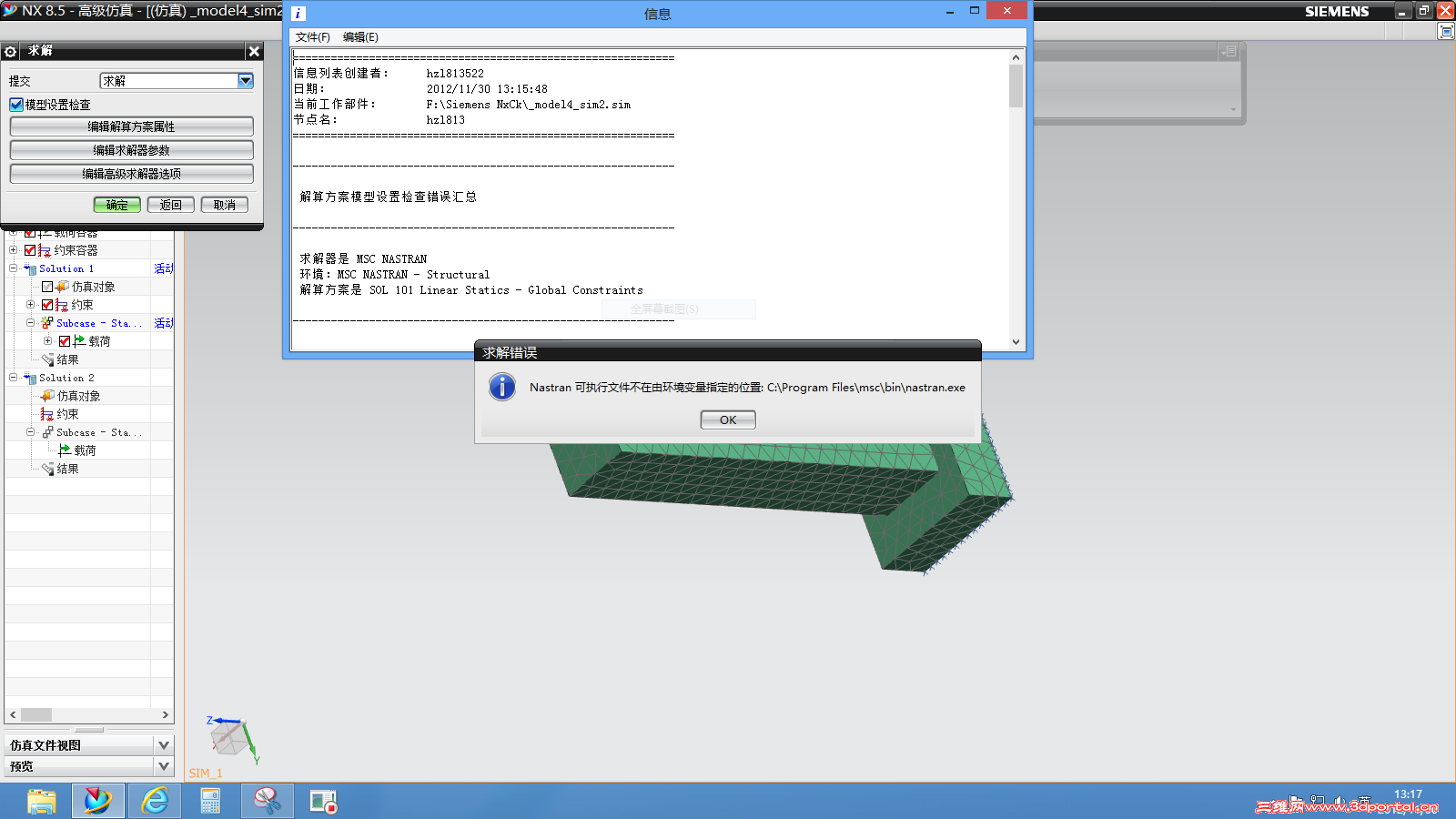

[求助] NX8.5有限元分析的问题?
发表于 2012-11-30 13:24:11 | 显示全部楼层 |阅读模式 来自: 中国广东东莞
这个问题有哪个人可以回答?
发表于 2012-11-30 14:04:08 | 显示全部楼层 来自: 中国山东济南
是不是在环境变量里指定了NASTRAN运行目录了?包括以前版本的。

截图02.jpg 我试用了一下,也出现这个问题。结算器是随便选的

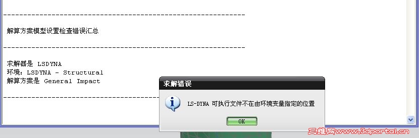

& |9 j( d7 v# Z* x) N6 {, {LSdyna是单独安装的,求解时还要指定求解器所在目录

/ r4 ~, ~( X: H  ~nx支持很多fea解算器,但是它自带的只有nx nastran,要使用的话需要建立环境变量UGII_NX_NASTRAN,例如UGII_NX_NASTRAN=D:\Program Files\UGS\NX 7.5\NXNASTRAN\bin\nastran.exe,具体要看你的安装位置。/ S+ b+ A3 Q2 x8 S
若果安装了msc nastran的话,建立环境变量UGII_MSC_NASTRAN=....\MSC_Nastran\bin\nastranw.exe,
7 P& s  g+ ]0 u: l; K6 I7 W* Z同理,还有ansys,abaqus,lsdyna都是这样用的。! p8 ~" u$ w$ c( L

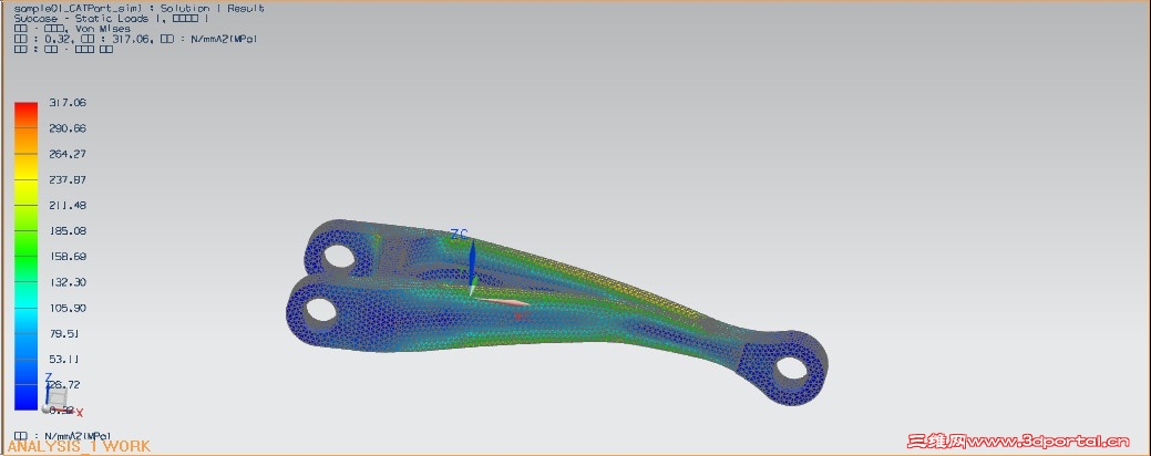

- O, Z/ M- [4 s' zNX_NASTRAN做的小例子# ?; [" Z# s) Z. ?4 o: p& _- `5 a% j
