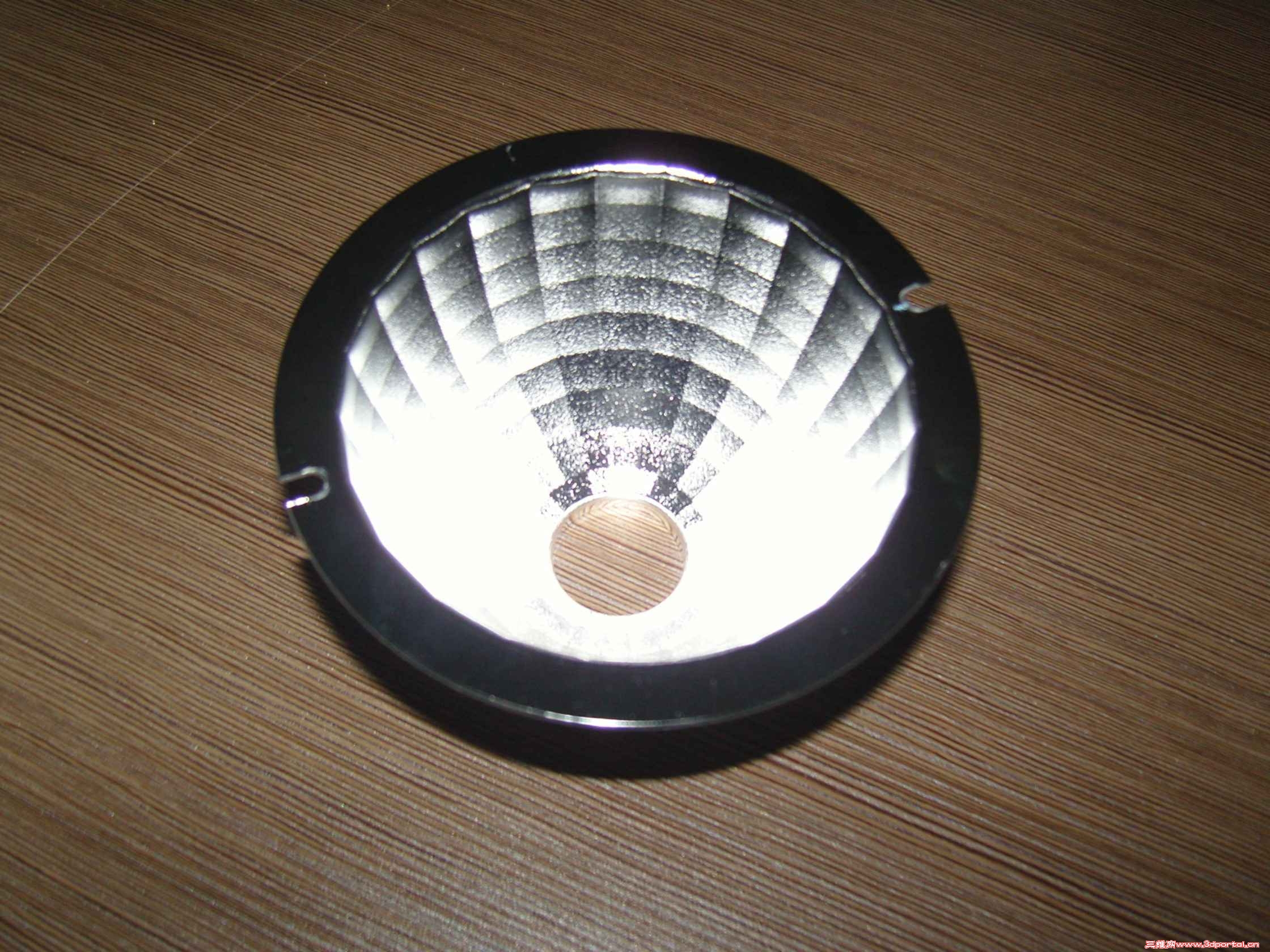

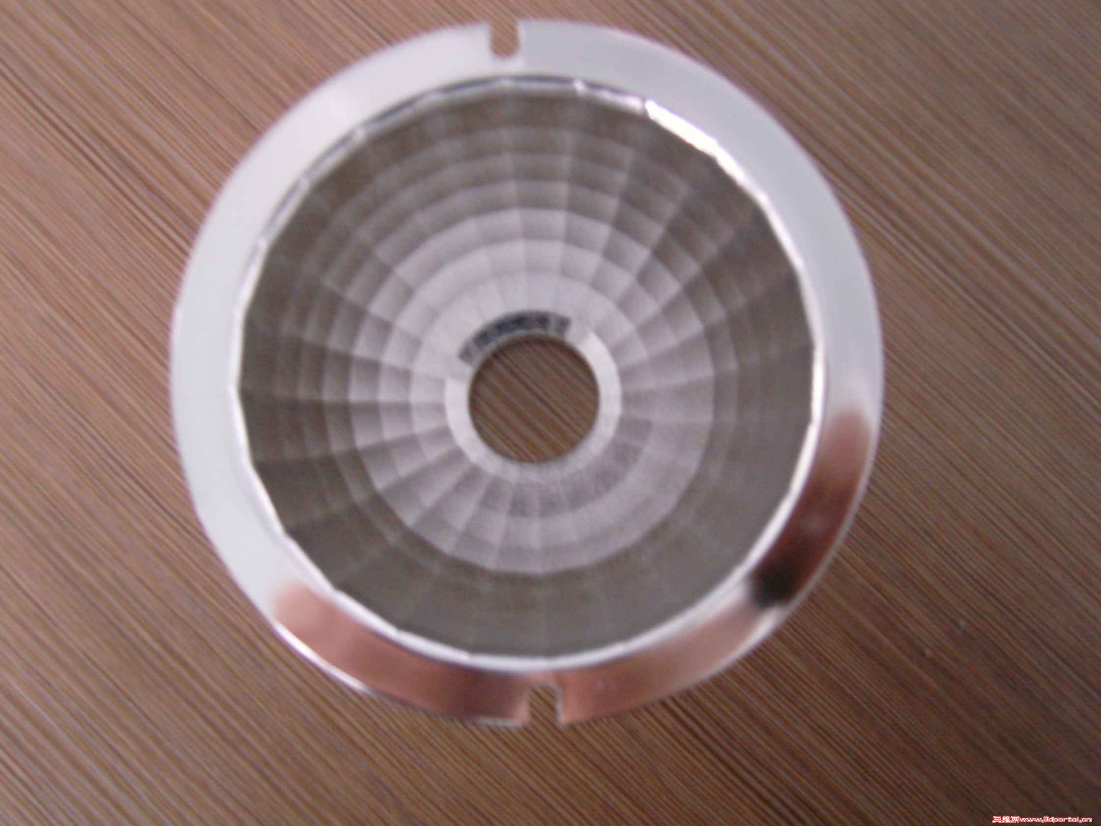

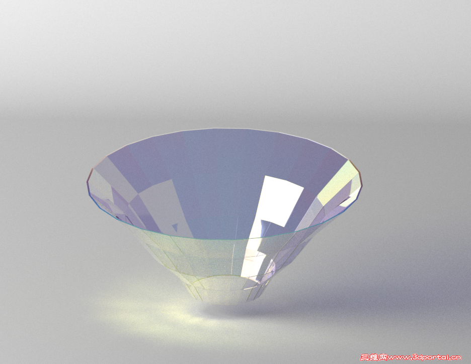

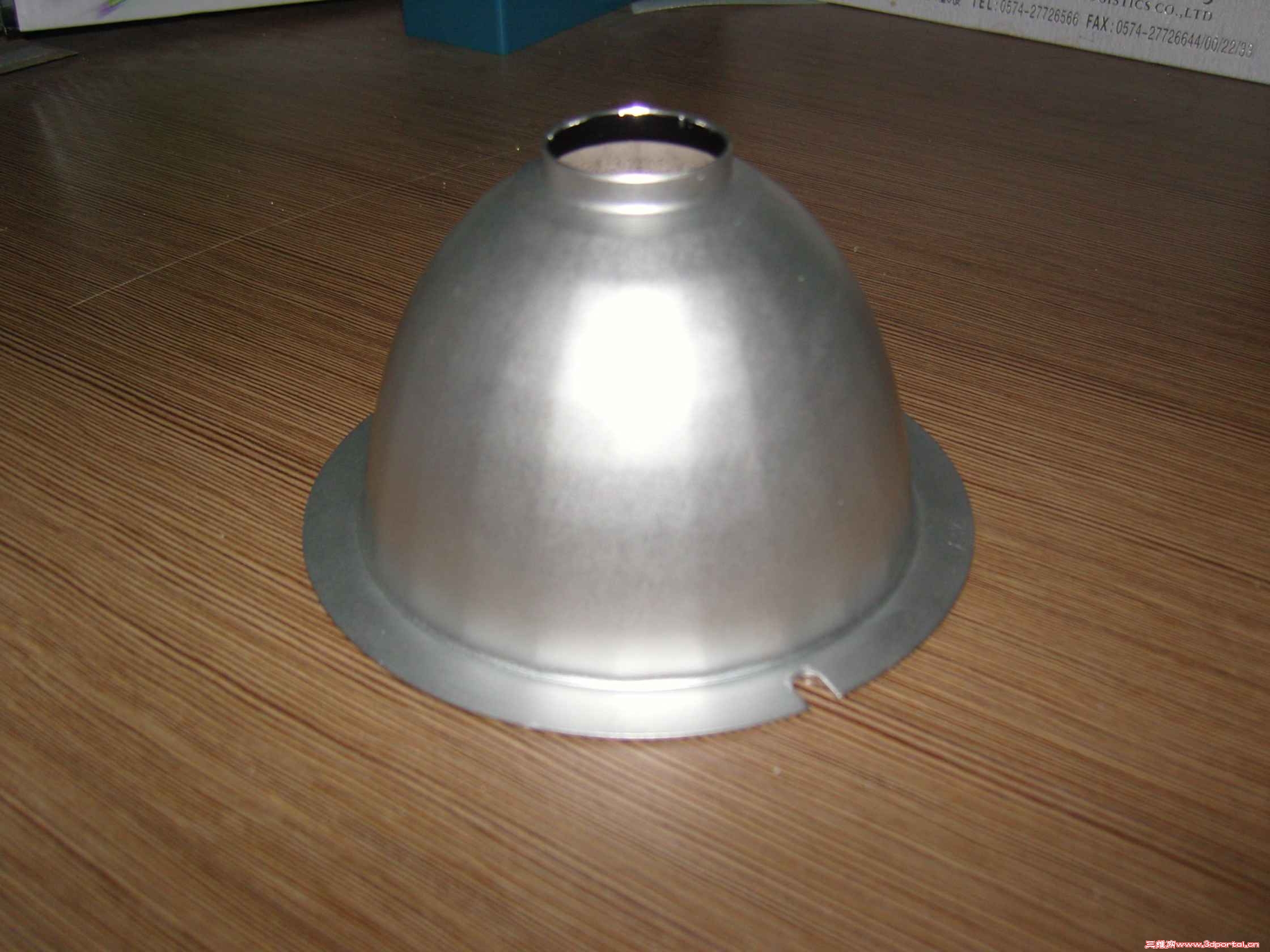

此反光罩谁能帮忙解决画法,就是里面是一块块的曲面,上口直径110  ,高度63,下口27mm.谢谢!附件是我做的,里面象啦,外面一塌糊涂,那个大侠帮个忙!

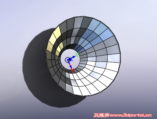

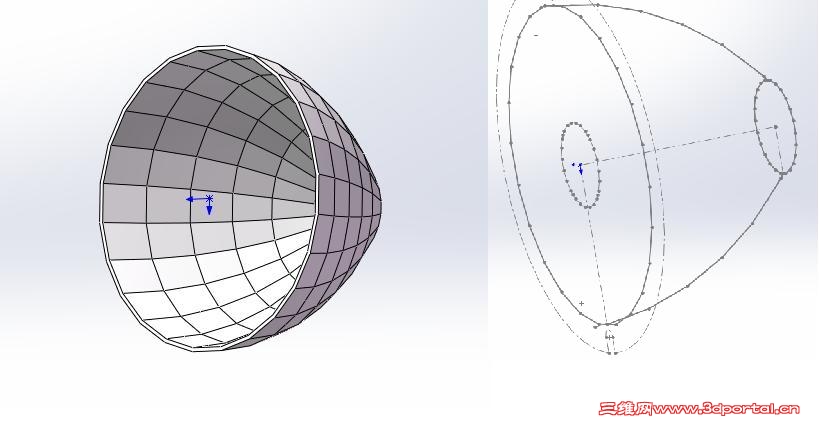

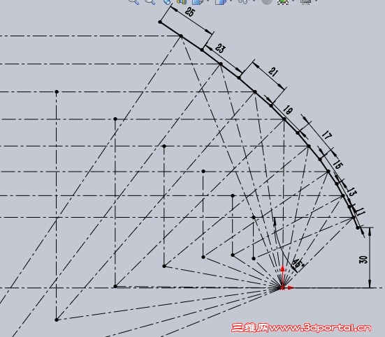

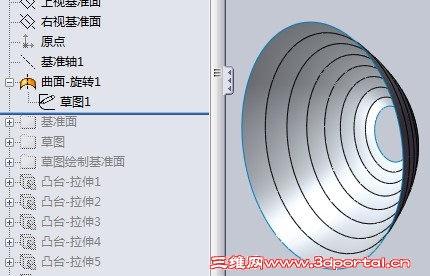

发表于 2012-12-3 17:22:11 | 显示全部楼层 来自: 中国江西南昌
fans论坛上的一紧张锦章也在问这个问题……8 p+ u3 M7 d+ Q' b* U' ]% G" _
1 C) A1 _+ i5 i) L3 R% F  n我发几个图表示一下做法吧,不一定正确,但可以参考一下。  T# h: f, X) P, x: a! p  W# s7 u
; R1 I/ ~8 z3 R3 e6 M5 X( M% U
QQ截图20121203171836.jpg ' e; `5 {1 D$ e* B% _* s
- O. S: S. o5 s
. x) Y# {, h% o' N
  j9 v: J$ N* j% |* i0 P( }/ L. f7 ihttp://fans.solidworks.com.cn/data/attachment/forum/201211/26/161818khp2wpwjzx0hhahz.jpg
" s7 h5 Z2 e5 d( v
' J# T# G3 }  k; p
阿帕奇 + 2 有源文件吗?

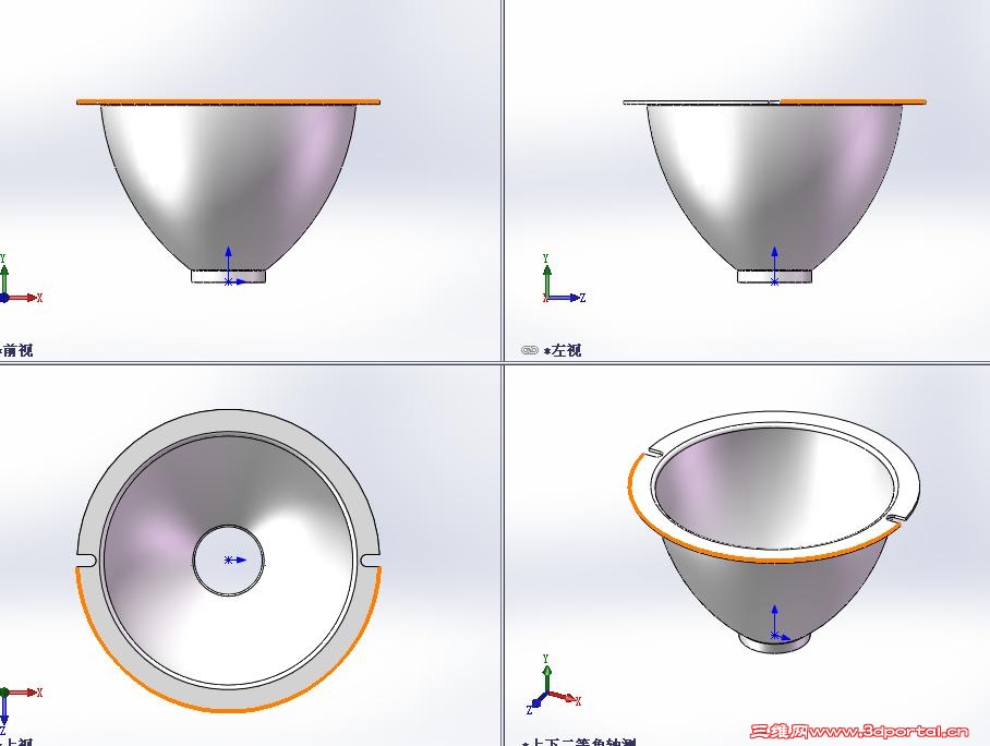

本帖最后由 ysryc99001 于 2012-12-6 10:04 编辑 " q; z4 ~! r+ ^6 N" N
5 c, _1 {8 m1 L/ N& Y. [( v我画了个内面光滑的图,个人认为灯罩内壁考虑光的反射,应该很多光滑的小面组成,就像很多小镜子。产生平行光光束,但我还是把图传上,供你参考。

发表于 2012-12-6 11:33:55 | 显示全部楼层 来自: 中国安徽合肥
% b6 a2 w# v" y. [- M1 \% X8 _) T1 L9 O3 P& J- R
用放样特征试试!
14.rar
830.74 KB, 下载次数: 15

这个是菲涅尔镜面组

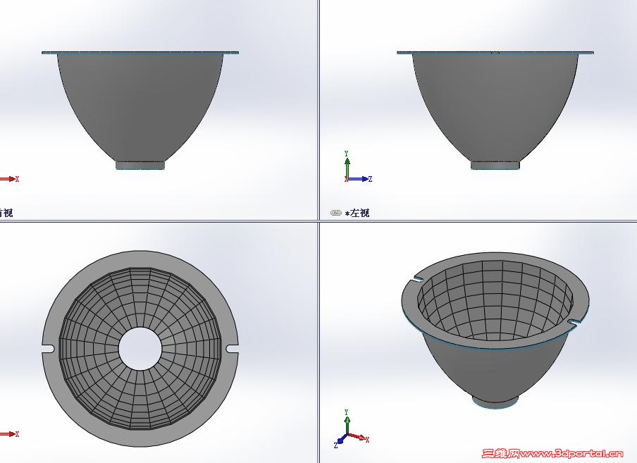

发表于 2012-12-6 14:18:22 | 显示全部楼层 来自: 中国安徽合肥
外表面应该是光滑的,内表面有许多小面组成。
$ Z& Q7 S" w( W; |: a
15.rar
67.41 KB, 下载次数: 46
发表于 2012-12-7 17:05:05 | 显示全部楼层 来自: 中国江西南昌
16和19楼的朋友都放出源文件了……那我就不献丑了。而且我是2013版本的。

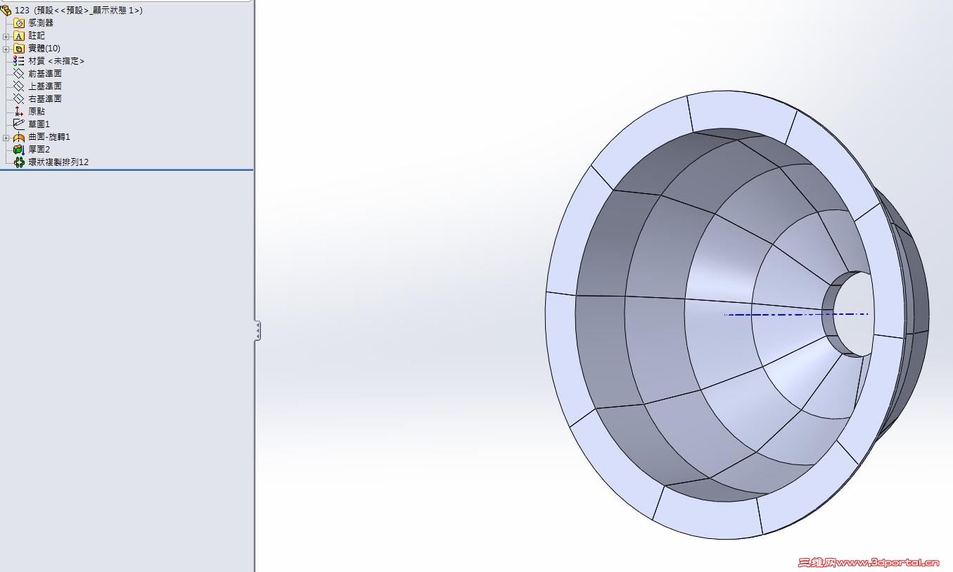

发表于 2012-12-7 17:50:54 | 显示全部楼层 来自: 中国台湾
條件沒給足~! p0 P$ H# ?. p# z
陣列數多少?另外鏡片聚焦點位置多少!
9 |& ~# s5 J/ m3 @隨手畫一個!,外面自己在包一圈
123.rar

 楼主| 发表于 2012-12-8 15:24:07 | 显示全部楼层 来自: 中国浙江宁波
" s" B2 R% |& T& F/ P! u9 @0 D4 Y7 u0 R! V+ }' Q
感谢大家的热心支持,此图形最终我以扫描的方式完成,为啦保证尺寸的准确性,我将实物拿到投影上得到各细节尺寸,鉴于此产品涉及专利,不上传啦,这是我做的图片,再次感谢大家的帮助!

. W  ?/ B% a; Q) ?21楼的朋友,这样和直接旋转差不多吧。
