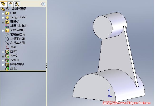

发表于 2012-12-4 11:14:48 | 显示全部楼层 来自: 中国台湾
這樣?
# }, x1 i0 L4 @% u* b1 b% ?  p! N cc.JPG % s0 n% ^' m5 j/ Z: O  @9 u: H# q

发表于 2013-1-10 10:40:32 | 显示全部楼层 来自: 中国浙江温州
筋板使用开环方式,或者不用筋板,使用实体拉伸也可以实现!
 楼主| 发表于 2013-1-14 15:13:22 | 显示全部楼层 来自: 中国山东济南
长虹贯日 发表于 2013-1-10 10:40 static/image/common/back.gif( ~& O  W9 P1 y& c2 W
9 n! b/ A  ~2 L3 T+ u& F, D3 y4 E
谢谢,问题已经解决
