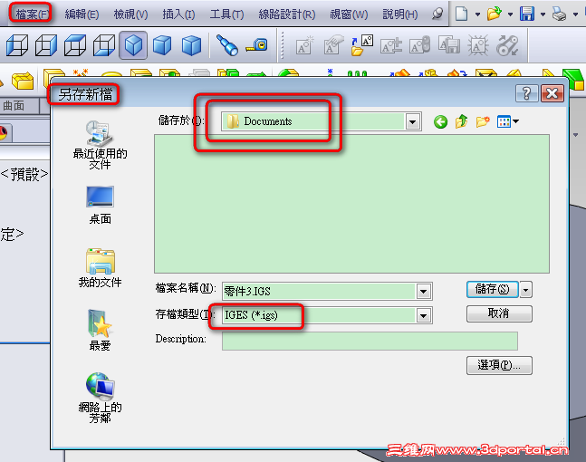

( t& t" j: n/ k0 D; M如图1 [8 Q7 Z% i3 f1 W8 ?, H
1.另存新档 選取類型 記住存档地方

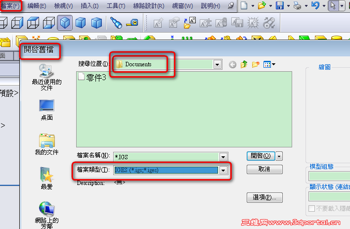

2.打开档案 去剛剛存檔地點 类型选择 iges(*.igs) 就可以找到你剛剛存檔的檔案0 v7 P8 R! r; c- s# E* V% R
2012-11-30_221539.png 8 u7 `, u; C. Q; Y% b
