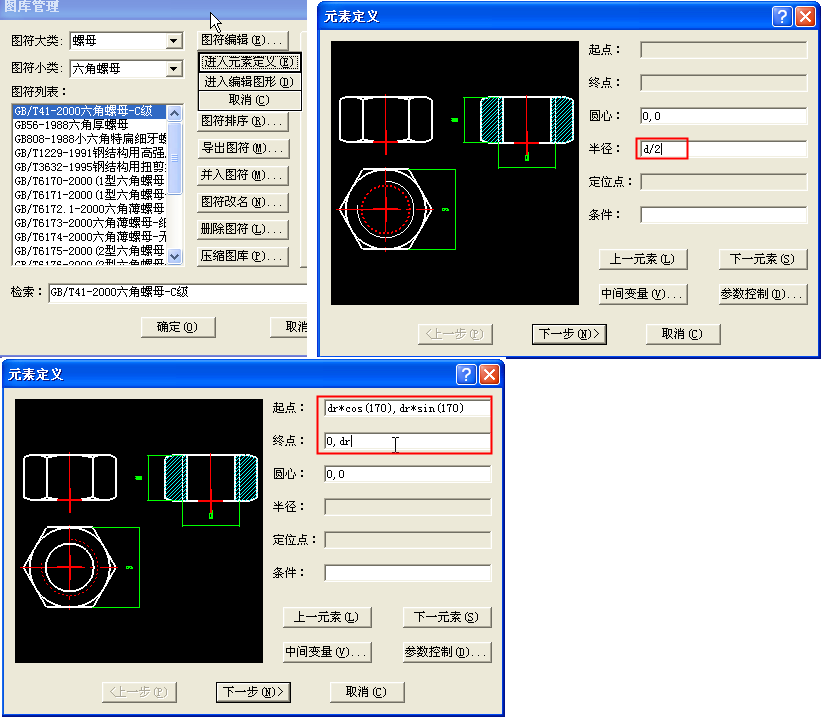

我在论坛上发了自定义图库,但在CAXA自带图库有些与绘图要求不符,比如螺母类。请大家注意如下图:
$ ]9 ~! L8 _9 A( M" f
* l  j/ z& q9 D% K0 c: ohttp://www.jxcad.com.cn/attachment0/Mon_0606/38_2932_fca9ecb46aa3abe.gif! ?# ]2 H" d* b  O: A0 e
左边视图为CAXA自带图库,它是正确的,但我们绘图时螺母都与螺栓一类的螺纹联接的,根据《GB/T 4459.1―1995 机械制图 螺纹及螺纹紧固件表示法》的规定,它应当绘制成右边视图的式样。
7 u- j5 B* H- a# W+ N) L3 l我们可以修改原图库来达到我们的要求,提取出来不需要打散图形修改,提取出来就是装配用图。在这过程中,对原图修改不多,其图素定义基本上不用自己重新定义。 % h) y$ f# `' N$ T' ^0 V! b0 ^; ~
方法一、附件的操作是采用直接修改原图来达到目的,你已可以用复制一个视图为修改,在定义图符是将视图数定义为4个。 6 b( B- O9 K# k6 h6 u7 `
/ p' W5 {: ^# s) `/ Y7 ?- \
* A9 F% b; X6 a8 f
