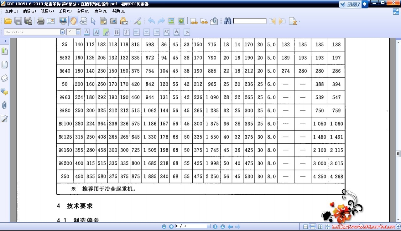

如题,我是按标准上的尺寸画的,标准MY-125 是1480kg ,而我画的才有1455kg,请看看是怎么回事

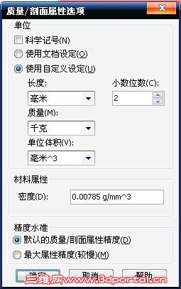

我指定了,金属密度7.85g/cm3

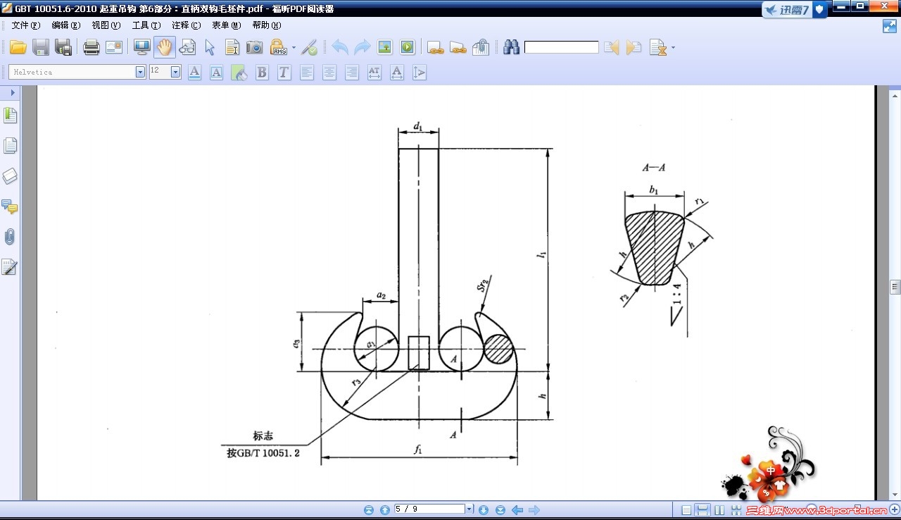

发表于 2012-12-1 11:24:48 | 显示全部楼层 来自: 中国北京
你将标准图发上来看看
 楼主| 发表于 2012-12-1 11:29:52 | 显示全部楼层 来自: 中国山东济南
发图,请再看一下

谢谢,偏差倒不算是太大,这是我做的吊钩重量对比--钩号=(标准重/我)   50#=(388/372)  63#=(539/519)  100#=(1050/1030) 125#=(1480/1455)   250#=(4250/4168)

发表于 2012-12-2 09:05:21 | 显示全部楼层 来自: 中国辽宁盘锦
吊钩是锻件,密度是比标称的金属密度高的

发表于 2012-12-2 09:18:48 | 显示全部楼层 来自: 中国辽宁盘锦
婉芷汀兰 发表于 2012-12-2 09:15 static/image/common/back.gif( j2 v4 B* w" G# e# P" W
谢谢超版,
, P; S7 Y6 H6 B( ]6 ^  ]( l$ b不同状态的密度是不一样的,例如锻件、铸件、轧制态等。计算精确重量时要加以考虑
发表于 2012-12-2 09:24:31 | 显示全部楼层 来自: 中国辽宁盘锦
还有实际制造的与三维数模还是有误差的,因为存在着制造尺寸误差,或者锻件的披缝处理或者表面的氧化等等很多因素,当然越接近越好

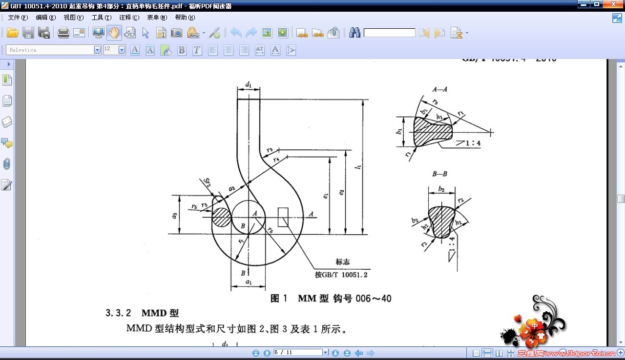

4 q: J! j: u8 C6 m谢谢。请教超版附件中截面的d怎么理解呢?
 楼主| 发表于 2012-12-2 09:27:27 | 显示全部楼层 来自: 中国山东济南
阿帕奇 发表于 2012-12-2 09:18 static/image/common/back.gif9 V! m& \# [3 b) d; p# T
0 ^% M4 G$ n* o) x; p7 Y' C7 `错了,是b1
发表于 2012-12-2 09:30:51 | 显示全部楼层 来自: 中国辽宁盘锦
要求截面,是因为吊钩受力时,此两个位置是重要考虑位置,强度要够,再具体的你可以到机械版块搜索相关的帖子

我的问题和楼主近似,我的是在零件建模的时候选择材质,再测量重量就是小一点点,我看了SW的材质库的密度对钢来说一般是7.8而不是我们通常认为的7.85,所以计算重量较小,不知道说的对不对。

+ S* A) Z% M+ l( z! J- M5 y我就是按7.85算的,结果还是轻哦
