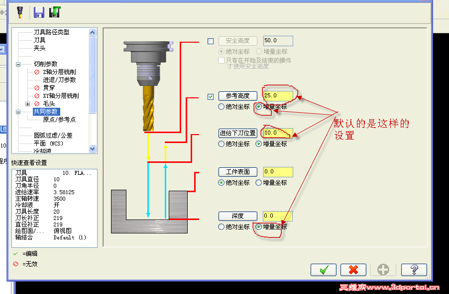

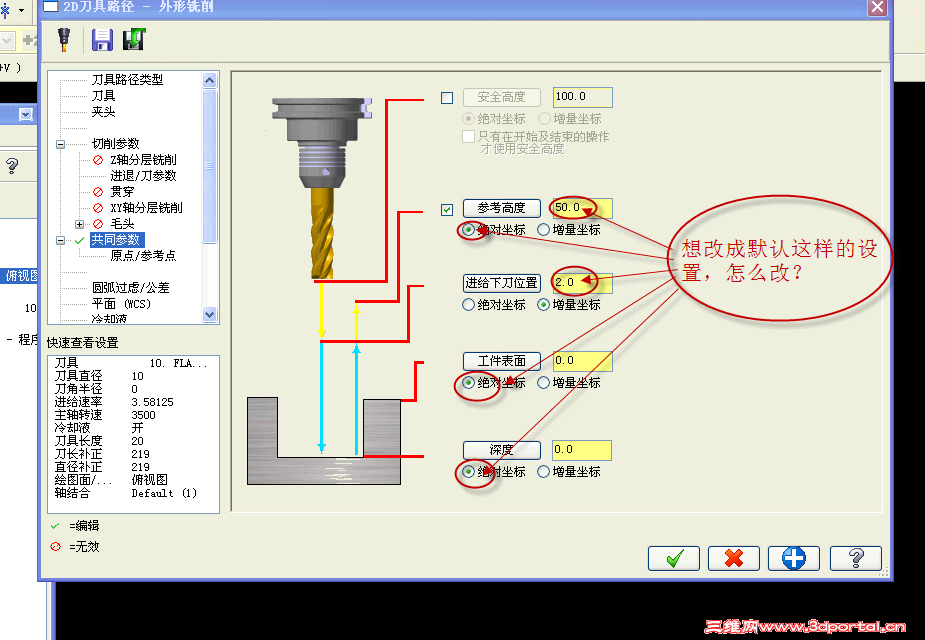

+ x8 R, `8 d" U0 G+ s1 mX6的共同参数的修改

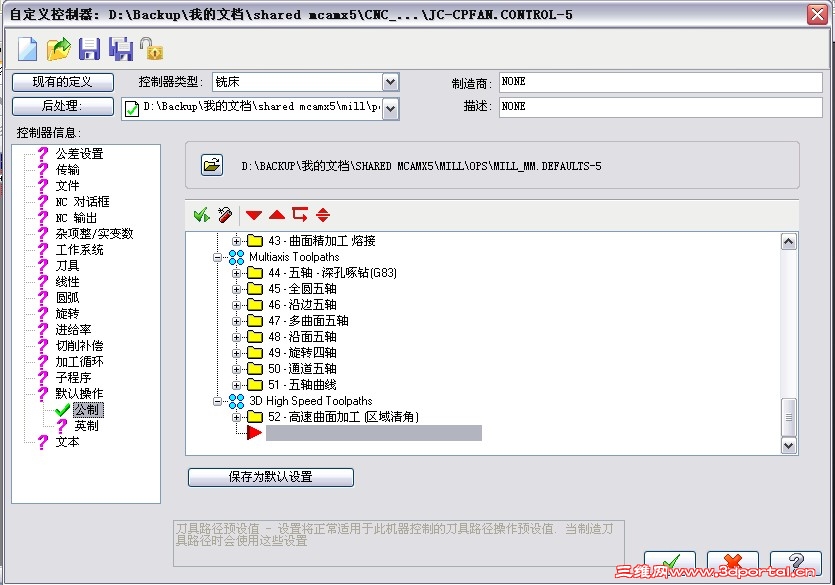

你是想设置后,以后不用再重复设置是吧?进入控制定义设置默认参数看以下图( v4 r6 a, f* e7 z  Z7 G( }) ^7 I
 楼主| 发表于 2012-12-2 22:51:48 | 显示全部楼层 来自: 中国山东烟台
yuanmeto 发表于 2012-12-1 16:08 static/image/common/back.gif
& K. e6 T7 S! B( n2 q: K$ L  V你是想设置后,以后不用再重复设置是吧?进入控制定义设置默认参数看以下图
% D- x% Q. e. Y% i! d
谢谢,是你说的那样,这样就省事多了,呵呵
