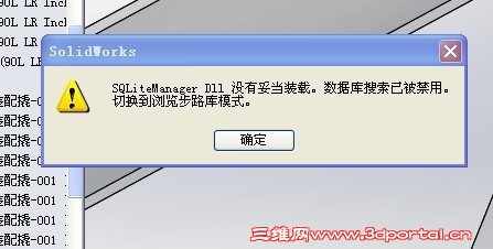

发表于 2012-12-1 16:54:53 | 显示全部楼层 |阅读模式 来自: 中国山东潍坊
SQLiteManager Dll 没有妥当装载。数据库搜索已被禁用。切换到浏览步路库模式?
& F% o/ f" F& ~4 _8 [  Csolidworks使用是总是提示这句话,请问这提示是说面我的solidworks有问题吗?这个问题能解决吗?如果不能解决对管道设计有影响吗?
4 g3 m3 E. u+ c. H2 _9 k请高手指点啊!膜拜、、、、
发表于 2012-12-12 21:26:10 | 显示全部楼层 来自: 中国上海
我的2012 SP0也是这样  升级SP4后就好了
