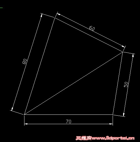

发表于 2012-12-1 17:17:26 | 显示全部楼层 |阅读模式 来自: 中国江西南昌

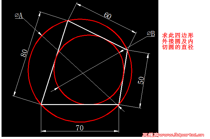

2005llnn + 5 发起技术讨论

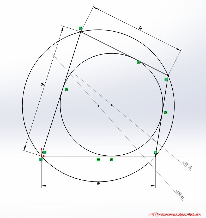

发表于 2012-12-2 13:16:32 | 显示全部楼层 来自: 中国天津
外接园的直径是 93.32769966
$ B( P- N# v% E4 R! P内切园的直径是 63.05815856
2005llnn + 3 技术讨论
发表于 2012-12-2 18:20:05 | 显示全部楼层 来自: 新加坡
这个。。。用数学的方法可以解答?
 楼主| 发表于 2012-12-3 18:27:14 | 显示全部楼层 来自: 中国江西南昌
flowerinrr 发表于 2012-12-2 13:16 static/image/common/back.gif+ }+ }5 c+ a( ^& j/ O. b/ O  G
外接园的直径是 93.32769966
0 d- _# F. N' s% R! q内切园的直径是 63.05815856
/ F+ U& M$ N. T( Q  i/ s! ]
用几何画法把图画出来。

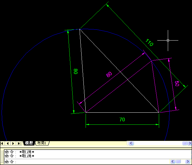

发表于 2012-12-3 19:39:49 | 显示全部楼层 来自: 中国江苏苏州
画了个相似的。

发表于 2012-12-3 22:36:08 | 显示全部楼层 来自: 中国江苏南通
用数学方法可以求
' Z: ^3 j2 k- ?" L% f9 r" j6 B! s# n/ N, O2 D
外接圆直径# [$ S  T! n) z2 _5 g' J+ |& }' O
设70、80之间的夹角为A3 `7 B4 r" T3 v( _4 J; f
cosA=(70*80-50*60)/(70*80+50*60)=0.3023255815 Y( R6 U0 [5 e8 b
sinA=(1-cosA*cosA) =0.953204722& L8 _8 w& Z1 ^" p: {1 h
70、80所夹的对角线长
: \3 c1 x! E4 q- U9 p! e3 S4 t4 |m=sqrt(70^2+80^2-2*70*80*cosA)=88.96040405+ I' d  N$ Q8 R" {8 p* Z+ @$ \
外接圆直径=m/sinA=93.32769966
8 q% x0 S% {7 `7 K
2 B( c9 S- z8 N+ H: H1 a' l# ~4 v内切圆直径/ Z0 _9 F/ t( k4 \. L
=2*(70*80*sinA+60*50*sinA)/(50+60+70+80)=63.05815856
2005llnn + 3 技术讨论

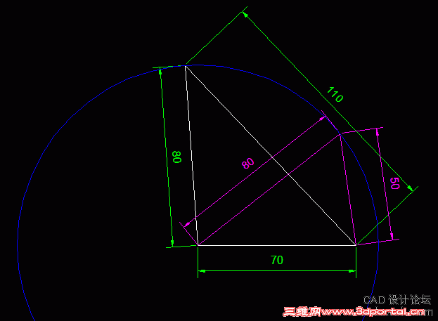

发表于 2012-12-4 11:30:19 | 显示全部楼层 来自: 中国浙江温州
本帖最后由 qq625267377 于 2012-12-4 15:24 编辑 % |; P/ ]6 d2 Y; o
1 d  k- Z+ {! e
4 D4 P% e5 {5 a
我的想法是用余弦公式、四点共圆 对角互补 求出边70的两角的任意一个 然后就可以画出后续的线段 , c5 C- M* \& Q# o  S
纯几何的画法 不会. I- _4 J7 B* D( w0 ]
求高手指点指点

发表于 2012-12-4 13:59:32 | 显示全部楼层 来自: 中国天津
qq625267377 发表于 2012-12-4 11:30 static/image/common/back.gif/ J  f8 S: Q2 p( A! O* E
我的想法是用余弦公式 求出边70的两角的任意一个 再根据四点共圆 对角互补 就可以画出后续的线段  ...
" ]! [% M8 C. C. H/ K; R
能用余弦定理算角度,为什么不用余弦定理算对角线长度?只要列出其中一条对角线长度代数式,就能用尺规作图画出该对角线。
+ H% A: ]  u3 d: D# X; }3 P. Z
★新手★ + 5 技术讨论
发表于 2012-12-4 14:16:47 | 显示全部楼层 来自: 中国浙江温州
woaishuijia 发表于 2012-12-4 13:59 static/image/common/back.gif; V$ Y9 `( g& Z/ d" Y$ Z, U; l: w
能用余弦定理算角度,为什么不用余弦定理算对角线长度?只要列出其中一条对角线长度代数式,就能用尺规作 ...
0 t1 Y, c7 l% v" {) S谢谢指点 从长度入手果然更简单、方便
 楼主| 发表于 2012-12-5 12:30:48 | 显示全部楼层 来自: 中国江西南昌
( y7 M$ e! I7 P) F2 \
" n# L/ E& P' c2 B1 Z4 l此图用解析法可以,但解方程、计算还是很烦的,直接用几何画法作出更好。/ Q8 f0 ^& h2 D/ r
提示一下,用阿氏圆作辅助,但要注意,用来确定阿氏圆的线段长度及其定比的比值。

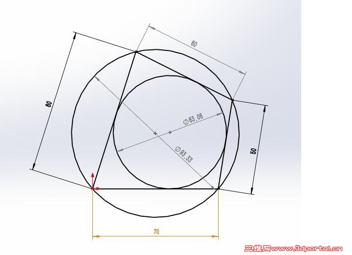

发表于 2012-12-5 14:11:36 | 显示全部楼层 来自: 中国天津
本帖最后由 赶路人 于 2012-12-5 14:14 编辑 ' Y: K1 `' v5 C$ b' M" a* O
: p* C1 V: M5 B5 n
CAD画法不会了 只能画出 内切圆了  至于外接圆 怎么画 还是需要高手指点了
1 Q7 L- ]) N0 l- b0 I3 j  r+ M' }6 m$ k3 ]8 z& }, t8 \' \: X
9 d6 `! y5 V7 q5 J) d  y" ~- ?
7 C% A; h7 ~- j1 B. M. }
用solidworks画 就很简单了  现在都忘记最基本的绘图了
2005llnn + 3 技术讨论

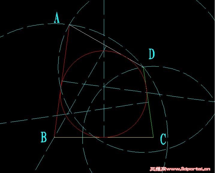

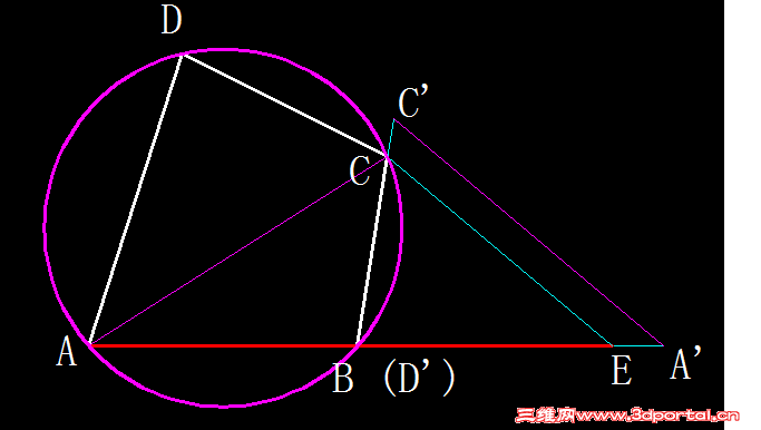

 楼主| 发表于 2012-12-5 18:33:15 | 显示全部楼层 来自: 中国江西南昌
qq625267377 发表于 2012-12-5 16:07 static/image/common/back.gif' U7 o* f  h; }
请楼主指点下 阿氏圆可以保证两线段的比值 但如何保证四点共圆呢?
2 |: i8 S9 R9 l; i# l- u1 ]# P7 a9 Z想了很久 还是毫无头绪
; {) a. J( h+ |" [  A看下图,为保证四点共圆,∠ABC与∠ADC应互补。为此,如图将∠ADC移到∠A'D'C'位置即可!由图求得BE长就可作阿氏圆。* b7 @1 O" _2 S2 z( _' a
, {( V( `) e; a
2005llnn + 5 技术分享
发表于 2012-12-6 08:23:29 | 显示全部楼层 来自: 中国浙江温州
感谢指点  利用互补关系 构成一条直线 这样就将四边形化成三角形 求阿氏圆 确实很神奇
$ z) Q# C3 Z5 D3 H7 h. `又学习到了一种解法  感觉这样的解法很巧妙

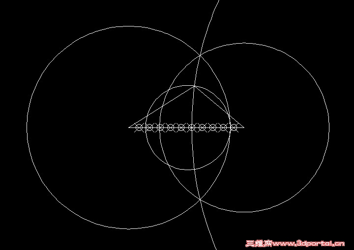

发表于 2012-12-11 00:02:30 | 显示全部楼层 来自: 中国湖南常德
对于双心四边形,不太喜欢用阿氏圆来做:: |( T& \" t( p+ |, B; v# c
预备:
- m: N7 M0 ]+ m) @7 R4 I. | 1b.gif 0 O' p) R! @' E% S
/ U* g7 D1 g9 K) ^7 _. k7 z
演示:/ ]" B  {3 e# G5 U2 e: s: K4 l
参与人数 1三维币 +10 收起 理由
2005llnn + 10 技术讨论

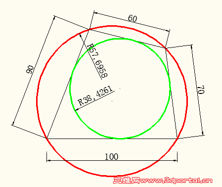

发表于 2013-1-7 13:47:39 | 显示全部楼层 来自: 中国福建厦门
看了半天还是没看懂怎么画   咳
发表于 2013-1-7 20:34:17 | 显示全部楼层 来自: 中国湖北襄阳
在CAD里,这个图很好画的,内切圆用相切、相切、相切就可以画出,外接圆用三点画圆就可以画出。尺寸一量就知道半径是多少了。
