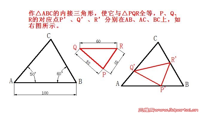

[推荐] 还是画三角形

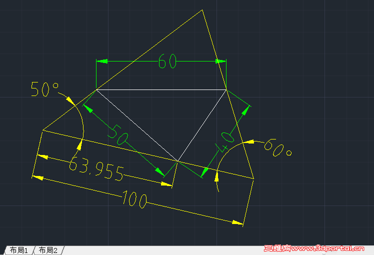

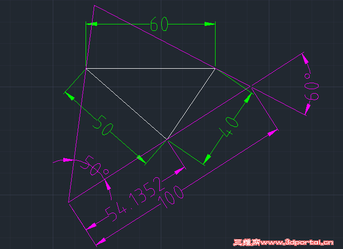

发表于 2012-12-3 17:48:32 | 显示全部楼层 来自: 日本
不知对否,顶一下! t% c3 _  |8 H  [) W, G. K7 c
  _  {. |+ H2 `1 {5 K: f# `
- r% u' @8 z* R  ^- H' \  {% X: R 捕获.JPG 3 z- R5 [" X! P+ o& q& _5 F" H

 楼主| 发表于 2012-12-3 17:58:25 | 显示全部楼层 来自: 中国江西南昌
说明一下:用几何画法画出5 d5 K% K% ?* d6 ~( J! {
提示一下:作ABC的内接三角形PQR无从下手,那么作PQR的外接三角形ABC能办到吗?

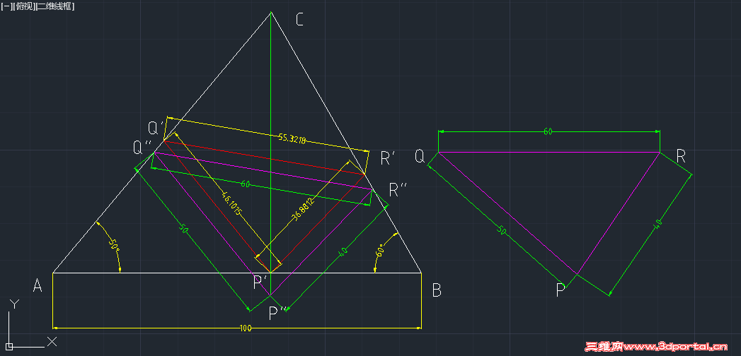

发表于 2012-12-3 22:43:43 | 显示全部楼层 来自: 中国江苏南通
1、先在AC、BC上随便选定Q‘‘、R’’作三角形P‘‘Q’’R‘‘4 D1 D( G: U. B5 v  M/ d5 f
2、再联接P’’C与AB相交,假定交点为D
. c! ^# _2 ]3 @, Q5 g" k0 t3、以C为基点放缩,以CP’‘->CD为参照比例,放缩P’‘Q’‘R’‘即可得到P’Q‘R’

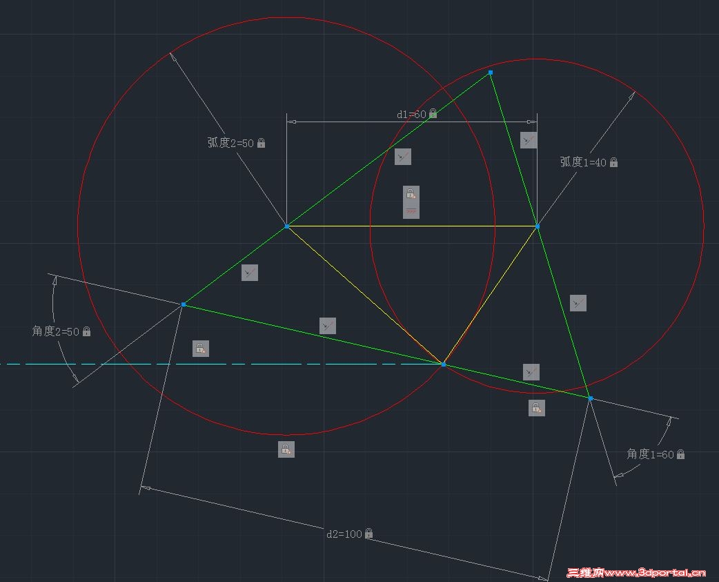

发表于 2012-12-5 11:16:20 | 显示全部楼层 来自: 中国浙江杭州
2 d* @. Y! \8 P" T% T$ e* h* i7 v' e/ L
参与练习

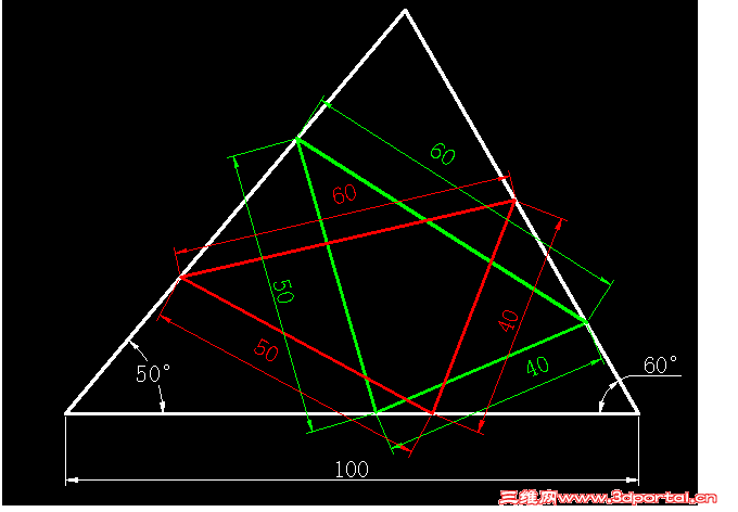

发表于 2012-12-5 15:26:00 | 显示全部楼层 来自: 中国江苏苏州
参与练习!

发表于 2014-4-5 13:24:09 | 显示全部楼层 来自: 中国陕西西安
7楼说的不对。验证如下:
# O4 `% Q5 s8 h# n0 c+ A( ~! _4 b/ I- P$ M1 V
7 V9 S0 n5 c3 M0 |) C% G4 J

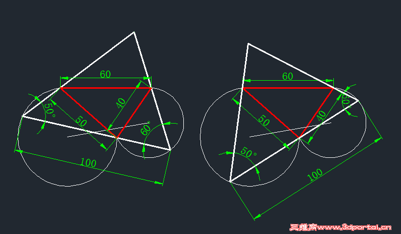

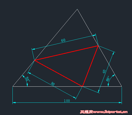

发表于 2014-4-5 18:07:27 | 显示全部楼层 来自: 中国陕西西安
如10楼朋友画法,此题有2解。
: Q0 S9 u' [5 e6 I8 g1、
2 K1 X) b' [, C1 a) i1 Z5 [
" l6 E6 g- E' h/ f+ D4 A; a, K 20140405-7.PNG
: P% K- B" i" p$ W  c1 }. x% r6 O& x/ i8 G. E0 b1 i1 Y9 D* M
2、
* [- x1 d4 Z* i& v1 c# M6 m6 N1 w* ?0 b& Y( N, a6 p7 ?
