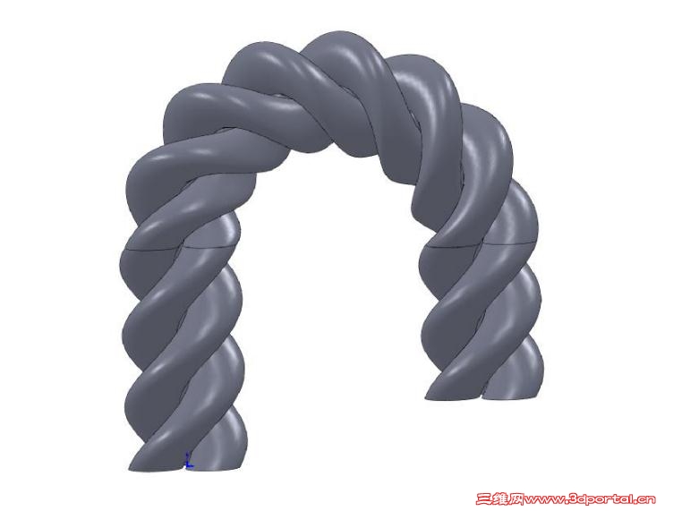

发表于 2012-12-3 09:39:31 | 显示全部楼层 来自: 中国辽宁沈阳
给个建议, 画个钢丝绳的截面草图,按照你的弯曲路径扫描, 选择沿路径扭转,应该能得到你想要的东西
发表于 2012-12-3 10:05:49 | 显示全部楼层 来自: 中国辽宁沈阳
给个示意图,
示意
示意

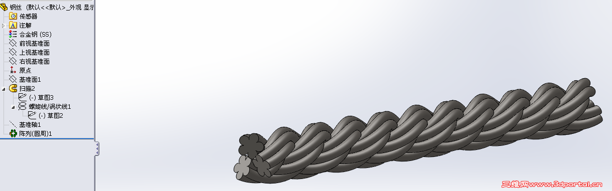

发表于 2012-12-6 15:37:58 | 显示全部楼层 来自: 中国福建漳州
仅供参考

发表于 2012-12-6 17:50:53 | 显示全部楼层 来自: 中国江苏苏州
楼上画不错.

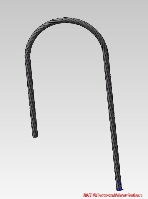

发表于 2012-12-6 22:28:05 | 显示全部楼层 来自: 中国北京
以多边形进行扫描制作钢丝绳,也可以的。大致看起来像就行,这样制作简单,占内存小。供参考。
