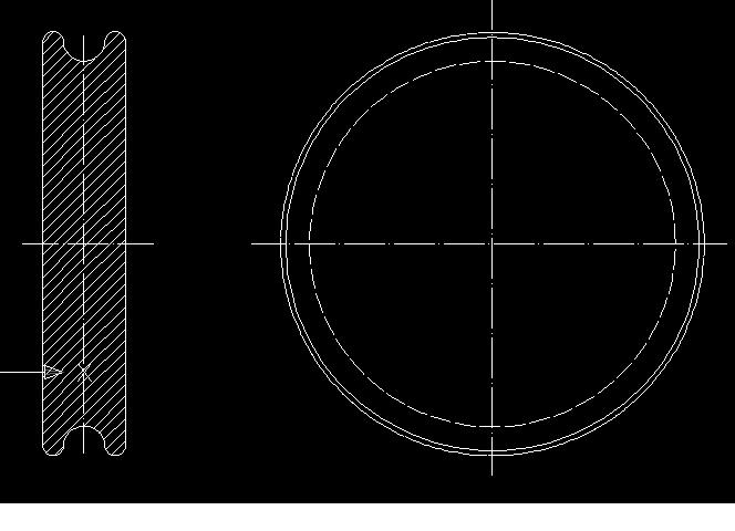

下面图形中的槽怎样才能加工出来,用什么方法?

成型刀 。上磨床,应该可以

车、磨都可以,铸也能,粉末冶金也能,你得讲明材料,技术要求才完整

数控车,R刀,圆弧、倒圆角都能车。

材料是硬铝的,怎样加工方便

数控车最方便,,R刀,圆弧、倒圆角都能车

一把成型刀,普车就搞定了

楼主出来说说以上的方法可行吗?还有装卡也是问题。

1.就这样一块饼子,怎么没有内孔?. [' w0 f/ B& p6 j+ H& G
2.材料、批量、精度?没有这些参数,怎么考虑工艺?6 I- Y* ?8 U' o
3.加工方法没有什么花头,倒是要考虑如何装夹。

主要是装夹
加工槽肯定是用成型刀了,硬铝加工性能很好,主要是装夹的问题,坯料应该预留一个小直径的凸台,槽和外圆加工完后车去凸台即可。

不知道这个工件的回转直径有多大,还有楼主的加工条件怎么样?
* ]( k& p" m0 l1 `5 `- S5 n" Y
" i& c' K7 W( e$ ^1 ~这个工件是准备上卧车还是立车,卧车装卡可能有点问题,立车的话可以调头车,不过要注意接刀痕2 |! u3 ?8 [8 F1 k

硬铝最好用锻造,模锻成型,再用成形刀车槽,这样节省材料工时.6 D, T2 k' Y* \* W* a0 x& w
表面有要求的,在平面磨床上完成.
& Z  L6 Q, V. J& K
5 z  i! x/ b% E! q# d0 ?需要注意装夹定位,
