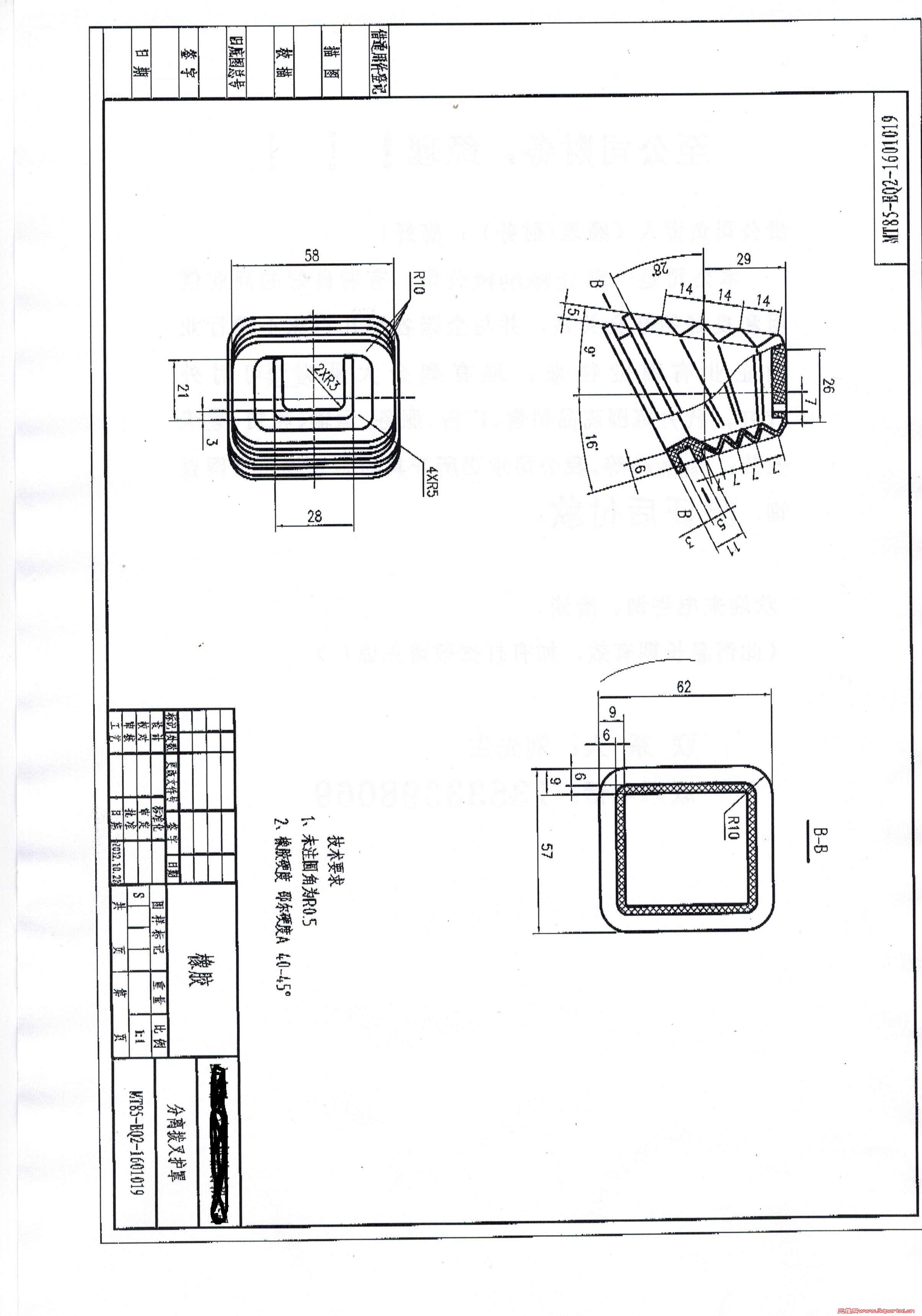

[求助] 这种橡胶护套怎么画
发表于 2012-12-2 15:13:49 | 显示全部楼层 |阅读模式 来自: 中国河北邢台
分离拨叉护罩MT85.JPG 请不要计较尺寸缺少。关键是思路,该用放样还是扫描?

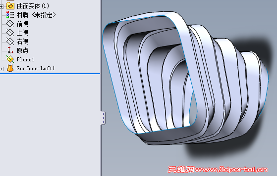

发表于 2012-12-3 01:36:58 | 显示全部楼层 来自: 加拿大
变截面扫描应该可以或者多截面混合

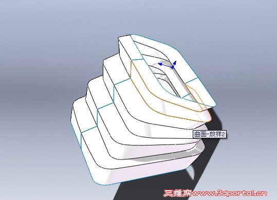

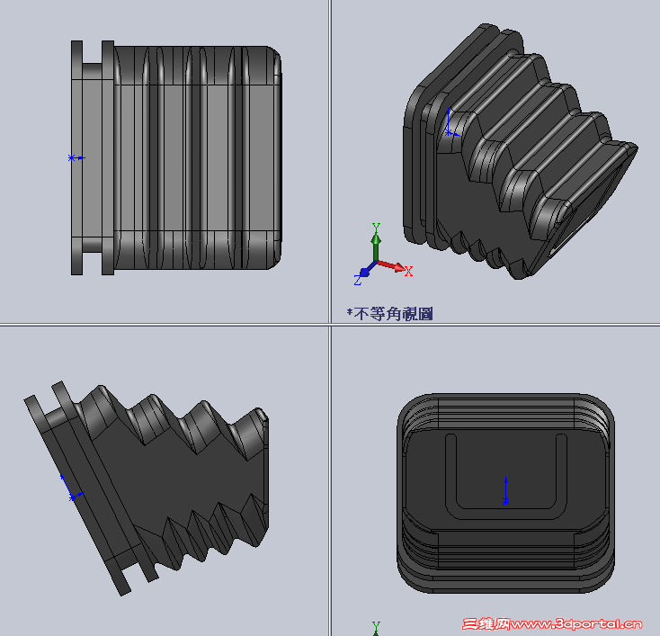

发表于 2012-12-3 09:47:05 | 显示全部楼层 来自: 中国福建厦门
三楼画的不对哦,侧视图不是平的,也是波浪形的
发表于 2012-12-3 10:26:12 | 显示全部楼层 来自: 中国福建厦门
差不多是这种情况啊

发表于 2012-12-3 16:33:20 | 显示全部楼层 来自: 中国湖北襄阳
使用放样可以完成的,就是做出来感觉有点别扭, a8 _4 K* }; w6 d. g. R

发表于 2012-12-5 17:09:06 | 显示全部楼层 来自: 中国辽宁沈阳
六楼做的挺像的 问下方法啊?
发表于 2012-12-7 20:43:47 | 显示全部楼层 来自: 中国江苏无锡
六楼分享下
发表于 2012-12-8 09:30:25 | 显示全部楼层 来自: 中国广东云浮
不知道用扫描加上引导线是否可以。、
发表于 2012-12-8 09:51:47 | 显示全部楼层 来自: 中国广东东莞
侧视图那里看出来那4个落差地方是4个相等的三角形,这点得保证不然就不像了。。
