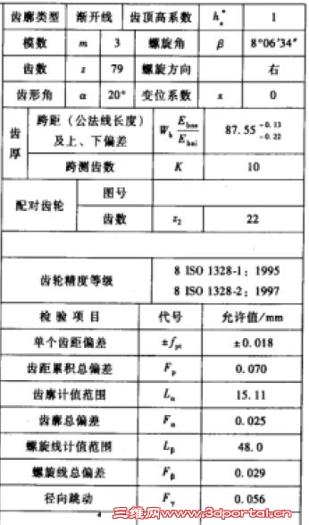

请问各位 达人。; e6 ?. \2 W' ^( |  c4 w5 p# ?
" x; S! @2 j2 {" T学生看见 有些齿轮图纸 上注明了 齿距极限偏差,螺旋线偏差....等等& R. s& t6 C( ?+ {3 m' k3 o* T- u
& C, L& A$ _) F( ?! F7 q9 \' [有些又 注明的 齿廓偏差..等等
! Q6 N0 f5 H* L/ l
! b: L# ]+ Q4 `9 d  X请问 达人
% L# ?- @% c8 ?( v( q+ U齿轮的偏差项目有好几种, 学生该 注明  哪些齿轮偏差 种类 啊??4 a4 ?( j$ l+ [2 f. t
1 I# O' F7 a" M$ }* T6 H
- G4 h8 `' _; Z: ]谢谢

发表于 2012-12-2 22:37:03 | 显示全部楼层 来自: 中国江西九江
需要在参数表中列出的数据0 Y) j2 T$ F3 x* s
3 @" U% t3 x! N; @/ t" t
1)        法向模数
9 A; Q$ _6 S% A
9 d7 O+ y) Q- c2)        齿数  F, T/ M7 w6 D. Z1 P4 _
* H7 \7 ]8 Y2 {. j8 Y; [
3)        齿廓类型(基本齿廓符合< 通用机械和重型机械用圆柱齿轮,标准基本齿条齿廓)时,仅注明齿形角,不符合时应以图样详细描述其特性)+ V; @; E  ?, k' Q0 |# h/ \+ ^3 B( _
. ^% g$ S$ c- g6 E$ M0 G4)        齿顶高系数
$ X  ^! t: u' n) i8 M2 v
& z9 d( T0 R9 I5)        螺旋角
6 Z$ c2 R  j9 h* T2 I" O2 H
. I& _( P3 ], ]* l9 B6)        螺旋方向
9 r/ y3 d% ~% x, t) W8 P& }  ?* }. t; |- n6 Q
7)        径向变动系数
9 l: q" j1 t* q: f! q9 @9 a/ A
5 h) `) H! b/ _) A$ |  l8)        齿厚公称值及其上、下偏差(法向齿厚公称值及其上、下偏差或公法线长度及其上、下偏差或跨球(圆柱)尺寸及其上、下偏差)% h* V) l% {- z& M8 ^/ e) S! e
" }& m+ {! s  l# w8 N$ {" m9)        精度等级(若齿轮的检验项目同为7精度时,应注明:7GB/T10095.1或GB/T10095.2;若齿轮的各检验项目精度等级不同,例如齿廓总偏差Fa为6级,齿距累积总偏差Fp螺旋线总偏差Fβ均为7级时,应注明:6(Fa)、7、(Fp、Fβ)GB/T10095.1)& ~3 z( X5 z5 ~
  n! r7 Z8 L6 U* u
10)   齿轮副中心距及其极限偏差& \7 z; a" |$ {; p7 R: Z9 p* \+ d
% s2 @! [) O! D( r( p11)   配对齿轮的图号及其齿数, Q0 W9 Z. X: b* L# }( o
; Q+ b5 l) e! O/ W$ ~2 d
12)   检验项目代号及其公差(或极限偏差)值
# b% W5 q: Q3 d' k3 o5 R9 b; m- ?" R
: i# q: O/ Z; \9 O4 t, W( h

发表于 2012-12-3 10:07:12 | 显示全部楼层 来自: 中国山西太原
请参考如下斜齿轮技术参数和精度要求表:- t$ g. h$ s9 O! W% I6 ^% I
