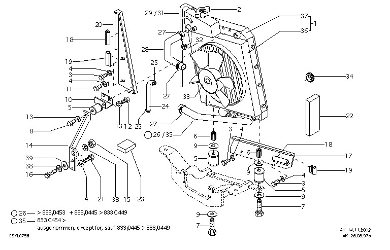

这是国外机器零件手册中的图,是怎么作出来的?渴望帮助谢谢!

装配图,搞不清楚啊,期待高手解答中
发表于 2006-6-30 11:15:39 | 显示全部楼层 来自: 中国江苏扬州
都可以做到这样的效果
 楼主| 发表于 2006-6-30 11:23:20 | 显示全部楼层 来自: 中国天津
这不会是一个一个零件画上去的吧?!

发表于 2006-6-30 12:34:57 | 显示全部楼层 来自: 中国湖南衡阳
由零件图拆画装配图,我想大概就是这样了
发表于 2006-6-30 12:35:53 | 显示全部楼层 来自: 中国北京
好相是invertor
发表于 2006-6-30 13:01:33 | 显示全部楼层 来自: 中国山东青岛
用acad都可以画
没有3d软件,我们以前就这么画
发表于 2006-6-30 13:05:24 | 显示全部楼层 来自: 中国江苏扬州
此图是二维的轴测性配装示意.
$ Q  F8 R6 \4 o4 ]  O# O. F都不是三维投影.
; G: `: n# G8 r, c5 K8 ~就是一个一个画的.
2 [) J- Z' M; V9 s7 ^; d# v& o4 O但用三维画就比较方便了.
& A4 ~0 H% s# Y+ u& `1 s  m画这样图的出300元就有人画了.
发表于 2006-7-21 16:59:43 | 显示全部楼层 来自: 中国江苏常州
用三维软件制作造型,再生成爆炸图.应该可以达到上面的效果.

发表于 2006-9-2 20:39:50 | 显示全部楼层 来自: 中国广东广州
就是爆炸图  o" _6 x5 |' i6 U0 {+ h
easy job

发表于 2006-9-3 20:09:17 | 显示全部楼层 来自: 中国山东临沂
这是三维软件装配图生成爆炸视图,如proE、UG等三维软件很轻松的可以实现,所以说搞设计要上档次很得用三维

发表于 2006-9-9 19:23:30 | 显示全部楼层 来自: 中国浙江宁波
我想应该是三维软件做出来的吧!三维软件中有一种爆炸图!我想是这样的.如果在CAD中做,既要考虑各零件的方位,又烦琐!

发表于 2006-9-9 20:33:44 | 显示全部楼层 来自: 中国安徽六安
就是三维爆炸图啊!作说明书用的!

发表于 2006-9-10 23:54:41 | 显示全部楼层 来自: 中国广东广州
是轴测图,通常在说明书和产品图解目录中使用
% R9 ^: K4 \& s, q2 r) |9 p一般可以用这几种方法解决, Q$ j; n0 u' |, d/ H# g/ D  C
1、徒手画轴测图,以前没有CAD类软件的时候,工程师都是手工画轴测图的,缺点就是太累
% m; I: F" |* Z7 r2、在AutoCAD中画三维爆炸图,然后切换到布局空间(有的版本是图纸空间)标注序号,缺点是AutoCAD建模麻烦. g6 E) c4 M* d$ G9 Z; a
3、使用其它的三维CAD软件(如UG等),完成装配和爆炸图,转换成 DXF 格式,用AutoCAD打开,再如上述第2所述标注序号& k! A* d. a1 j# Z
4、如果有现成的图片(说明书扫描),直接描图!
发表于 2007-8-21 17:45:11 | 显示全部楼层 来自: 中国山东潍坊
用SOLID WORKS画出三维的装配图,然后形成爆炸图就是这样的效果
