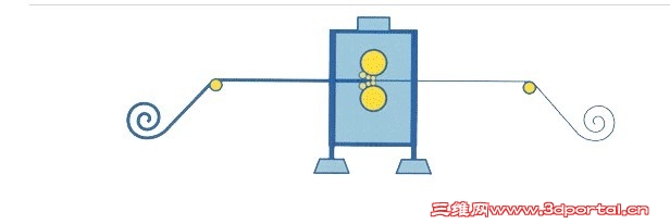

马上要毕业了,要去一家做不锈钢冷轧板的企业,好像是上了一个五连轧的项目。
7 _( N9 C# W' s3 ?% f' |以前也看过一些冷轧设备,但是里面的那几个不同大小的轧辊分别是做什么用的还不是很清楚,
9 d! p5 _. U- x里面好像是有个小的轧辊是易损件,总是要车外圆和辊头,也不知道是为什么。' w9 m; J5 V" [
希望各位师父解答一下。

冷轧不锈钢板生产方法分为单片轧制和成卷轧制两种方法:
8 n: E. L0 J1 s; M- r% P& m单片轧制:单片轧制最早采用二辊轧机,目前多用四辊式冷轧机。四辊冷轧机按其轧辊运转方向可分为可逆式和不可逆式。. G/ y- c5 o. }7 l. e. a
采用不可逆式四辊轧机进行单片生产时,轧制操作是逐张将钢板喂入轧机,全垛钢板轧完一道次后,用吊车将板垛吊送到轧机前,进行下一道次的轧制,如此循环进行,直到轧成规定的成品尺寸时为止。9 u! q8 M3 `6 d1 h
采用可逆式轧机时,则轧制操作有两种,一种是每一张钢板在轧机上往返轧制,直到轧制成最终的成品尺寸,然后再进行第二张钢板的轧制。这种操作方法虽然压下调整操作频繁,但产品表面不易划伤,故实际生产中应用较多,特别是轧制单重和尺寸较大的钢板,均采用此法。另一种是每张钢板逐张送入轧机,待全垛钢板轧完一道次后,再逐张返回轧制第二道次。此种操作方法使轧制产品尺寸较均一,而且省去了轧辊反转和压下的调整时间,从而冷轧机产量较高,但板面之间有时可能造成划伤。+ ?! ?2 m4 E' O
单张轧制方法由于不能采用张力,故每道次的压下率一般不超过百分之十四,制道次增多,钢板加工硬化程度增大。因此,单张轧制不能生产厚度很薄的冷轧产品。
" m" n$ [, i+ k$ G9 f( E* d# V0 X/ s6 p$ D  `
发表于 2012-12-3 11:11:36 | 显示全部楼层 来自: 中国广东汕头
连轧时小直径的辊是初轧辊,受的力、冲击力最大,最容易损坏,所以经常拿下来修理。
