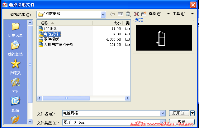

5 Z  L) V# \5 c) ?+ R

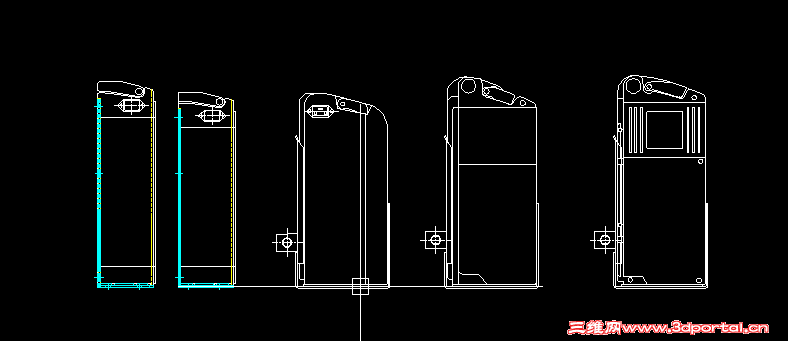

大致就是下面的内容。。我也不知道我说没说清楚。。毕竟我刚开始学习CAD。。请谅解。
这是创建的一个动态块。
这是创建的一个动态块。
里面包含着五个电池规格。用的可见性。
里面包含着五个电池规格。用的可见性。

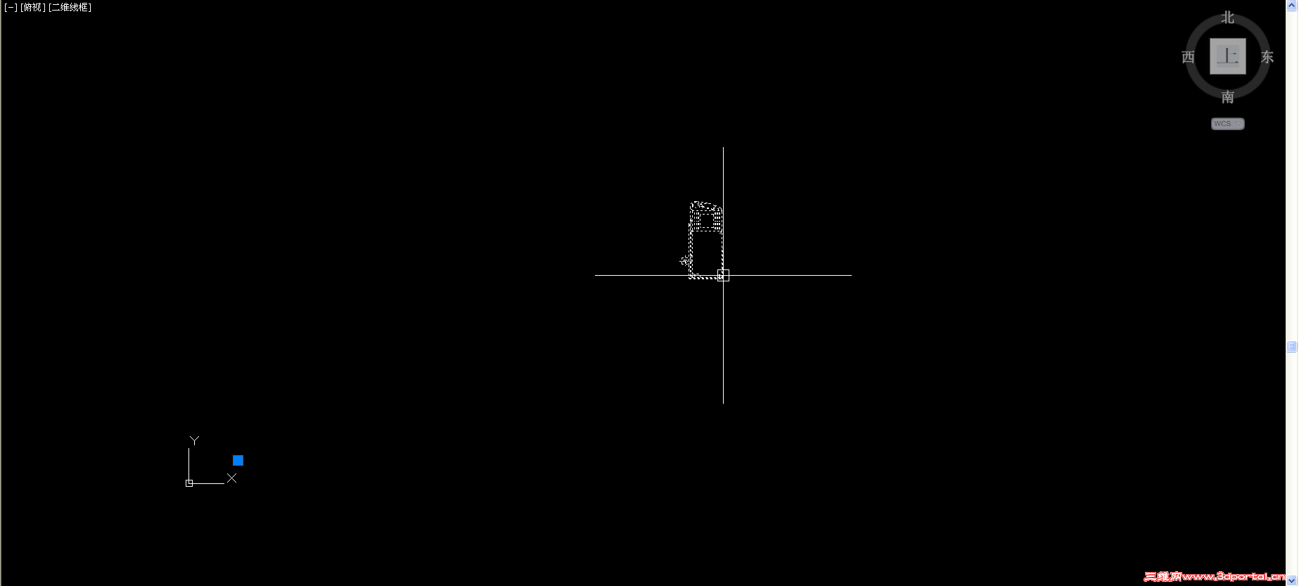

这是新建之后输入的插入“I”。发现都不是动态块了。

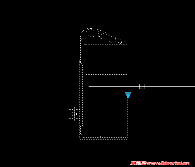

这是插入之后的样式。就只是一个单纯的块。

发表于 2012-12-7 10:29:16 | 显示全部楼层 来自: 中国广东汕头
刚试了下,你插入后得对对象进行打散,才能为动态块。

* z; s1 E' r( ]7 d! x& f7 J0 k楼主的错误在于保存和使用块文件的方法不当。, R% ~9 e) [+ F+ S5 `6 L
楼主保存了含有动态块的文档,插入块时直接浏览到该文档并插入,结果是插入了一个内部含有动态块的嵌套块,而嵌套块是不能操作其内部动态块的夹点的。 + x% ^& s8 U# o4 P4 Y# ^
正确的方法是:7 D) j+ i" W9 W8 q- Y& z% Q
一、用“写块”命令(write)保存单独的块文件,使用时直接浏览到该文件并插入;$ ^" o. P- c2 F3 V2 o
二、按楼上的方法通过设计中心插入,此法受版本的限制,低版本没有此功能;4 X* D$ U& v) C# f7 W0 |, L
三、保存含有块定义的dwg文件,文件名不得与块名称相同。使用时浏览到该文件并插入,然后取消重新插入,此时在“插入块”对话框的“块名称”列表中就可以看到该文件中所有块定义的名称,选择插入即可。
