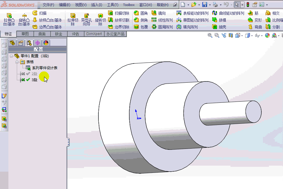

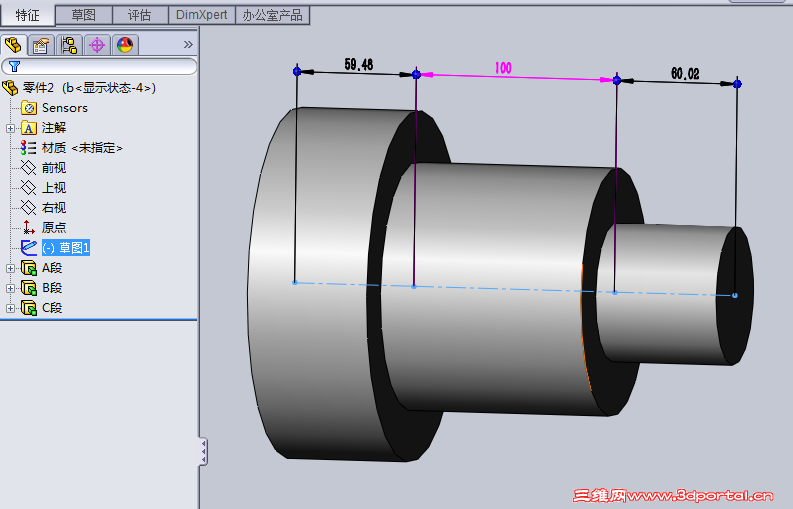

我用如下方法建立了一个3段阶梯轴:
  m$ e' ]/ S# U* h* S- j  X: _
# g9 L# @2 _8 {& P5 E) |+ t2 ]先建立一个长度控制草图,然后用顶点到顶点的方式拉伸出3段轴7 p2 [/ e, v$ B2 `% ?7 H
% m  t, m9 ^9 j" r- c8 ?
QQ拼音截图未命名.png : n0 z0 N( K* m9 b9 N
) i4 m# ?% ~. h! K* l5 O
我希望再建立一个配置,去掉B段轴(也就是B段尺寸为0),请问有没有方法实现?0 T0 _6 k- ]- Q0 o: t

可以在另外的一个配置中,把这个特征压缩。当然,需要是最后一个才行。

问题就在于,这个要“去掉”的轴段,位于中间位置~

可以的 你不要跟它有约束关系就可以了,跟第一个有关系

让B段直径=A段直径,长度=0.0001,这样工程图上看不出来的

你可以在拉伸时不合并,那么就是是那个独立的实体,那么就可以隐藏掉你所想要隐藏的那个特征了!想显示就可以显示出来(这个做法是因为你的建模方式所决定的)但是假如是你那样的你何不直接来个旋转实体呢? 更简单,草图有人省略了2个,修改起来也简单!

发表于 2012-12-4 09:06:01 | 显示全部楼层 来自: 日本
ieidea 发表于 2012-12-4 08:57 static/image/common/back.gif
! `4 I3 A6 T2 Z5 Z请问你是用哪种方法制作的?
8 t8 `% J8 c1 b# _6 G, y* ?  P8 x选转,切除中间段
