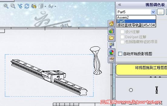

装配体工程图中想放一张零件图进去怎么处理?或者在教程哪里找到呢?谢谢各位。

不是很清楚你是什么意思。我想,你可以试试配置,在新配置中,把其它零件都隐藏起来,再出装配体的工程图,应该就是你要的效果吧。

" X0 P9 N" \, W& k2 c3 g 1qq.JPG * B% b9 T4 k6 z
1.在工程图中打开你的装配体;
' t( ~" l5 L8 K; A2 _2.打开你需要插入的零件,从视图调色板中选取后,再拖进去就可以了。
阿帕奇 + 3
 楼主| 发表于 2012-12-3 15:53:05 | 显示全部楼层 来自: 中国重庆
谢谢三楼,我就是这个意思!将装配体中其中一个零件的三视图也放到这个总装配图里面。。不用工人找来找去的。

我还见过一种在左边树里直接调出的方法,但自己机器上不知怎么设置,请问您会么?
