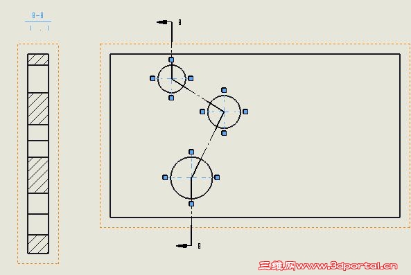

请见截图1,旋转剖视图中下面两个两圆中的短线如何消除?查了本网站很多相关的帖子也没有找到解决方法,希望得到同行的帮助,谢谢!

, C1 ?6 S6 B' P: w手头上没有SW软件,简单跟你说下,你点选择要隐藏的线-------右键------快捷菜单----------------隐藏(是图标)

$ E- M' h, W+ ?! r" ?  U谢谢!我刚想回帖说隐藏不了,突然发现你说是图标,这太重要了,按你说的,该线被隐藏了。非常感谢!真是学无止境。

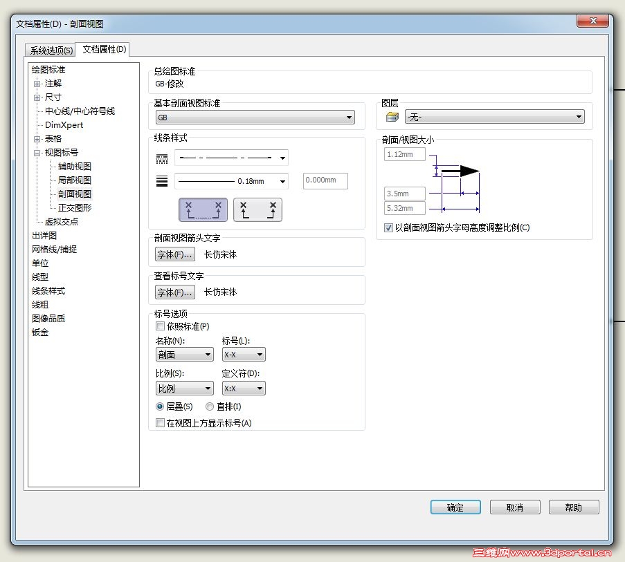

不知道我的理解是否是楼主需要的,可以在工程图下打开选项----文档属性----视图标号----剖面视图,中选择剖面符号类型,有两种选择,一种是剖面符号中间带连线的,一种不带。

 楼主| 发表于 2012-12-4 22:48:20 | 显示全部楼层 来自: 中国北京
hongyuyu5288 发表于 2012-12-4 09:01 static/image/common/back.gif
# N1 n) P, n$ h2 ?3 A9 m6 v7 t, r* i截图说明一下
* @: z2 }2 j  H3 |* t! V% J
谢谢!我用的是sw2011版本,我试了一下,也许没完全弄懂,好像不起作用。截图给你看一下,不知我哪里没设置好。

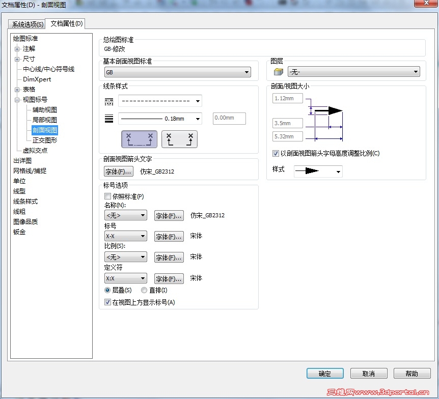

发表于 2012-12-5 16:24:06 | 显示全部楼层 来自: 中国辽宁沈阳
% H( v- J6 e: A& O
wangxw2010 发表于 2012-12-4 22:49 http://www.3dportal.cn/discuz/static/image/common/back.gif
2 a4 V3 g. ^3 P: `  @* I( R1 V楼上这位朋友,请见截图1204.
, ^9 L/ J7 @# G
4 t0 N0 @) g3 a3 r# n楼主是否想将剖视图符号间的连接线(点画线)去掉呢?还是别的要求。如果想去掉的话,就是我贴图的那个界面设置:在中间部位,线条样式中,下面有两个选项,左边的(你贴图中已选择的)是有连接线的,右边的是没有连接线的。楼主可以试一下。

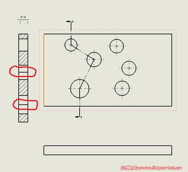

 楼主| 发表于 2012-12-5 22:51:43 | 显示全部楼层 来自: 中国河北张家口

谢谢这位朋友!我要去掉的是剖面中孔内的那条线,见截图1205红圈内所示。另一位朋友说的办法是右键--隐藏(是图标),其办法是见效的。我只是想你的办法是不是又一个解决方案。

哦,你看我在16楼重新描述的地方,你就清楚了。已解决,谢谢!2楼是正解。
