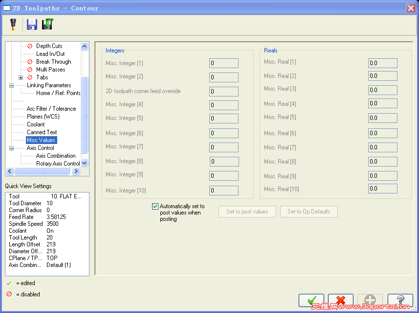

大哥这个在哪调出啊 请详细说明
2 I" v! i3 W6 H# ^& p! w我用的是中文版 请用中文 谢谢

misc value

MASTERCAM 什么版本?

X6 mu2 铣床中文版

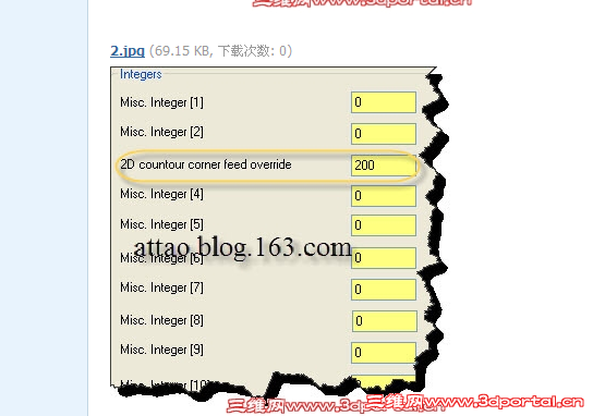

楼主这个有啥用途啊~   没用过

' L; d! `0 p5 J0 W5 f3 `楼主这个有啥用途啊~   没用过
$ ~" i9 u- W+ R$ L+ _+ o% [4 h2D拐角变速
发表于 2012-12-9 20:09:18 | 显示全部楼层 来自: 中国江苏常州
处理轮廓拐角加工质量和圆弧插补进给,并不是万能的,根据实际加工合理选用。

2D拐角变速
5 p3 f* p; j5 X. p7 E
额~  X5没这选项~  ?
. e4 Q* D! @3 V; R2 v# l. e大师 你给我的后处理没有这个选项啊5 v( v) y9 {! g+ ~- e, H. d" O& i! c
