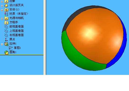

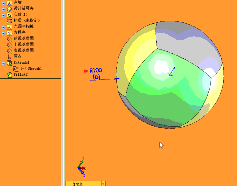

发表于 2006-6-30 15:29:56 | 显示全部楼层 |阅读模式 来自: 中国四川成都

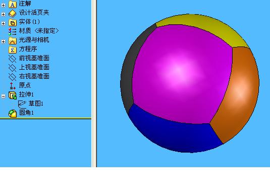

下面贴出4等分和六等分的图片!
6等分
6等分
4等分
4等分
 楼主| 发表于 2006-6-30 15:33:46 | 显示全部楼层 来自: 中国四川成都
只要一个草图就能完成,如果感兴趣的人多,下周放怕上来。

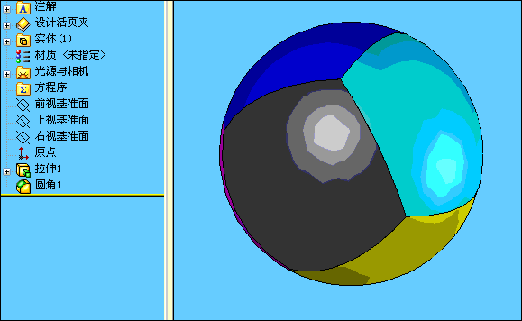

 楼主| 发表于 2006-7-3 15:29:12 | 显示全部楼层 来自: 中国四川成都

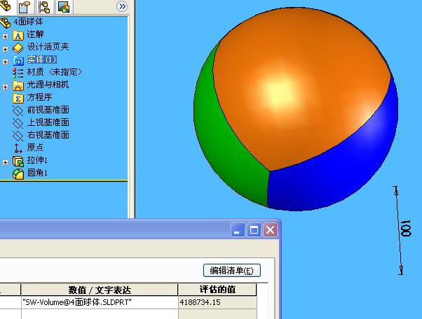

升级玩法(定半径玩法)
7 e8 y, Y( x9 Q! p) Z全几何关系制作
zyw0303114 + 2 加分!

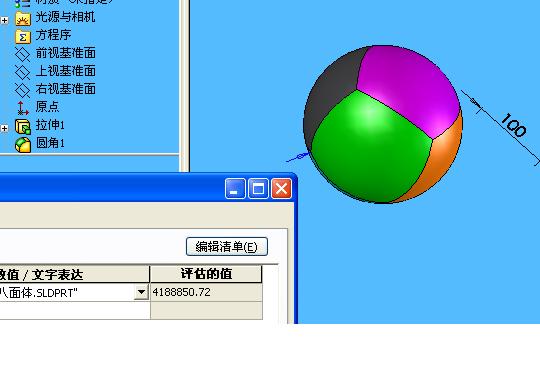

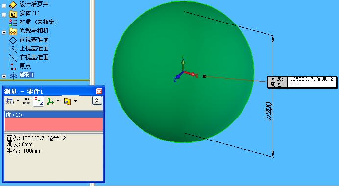

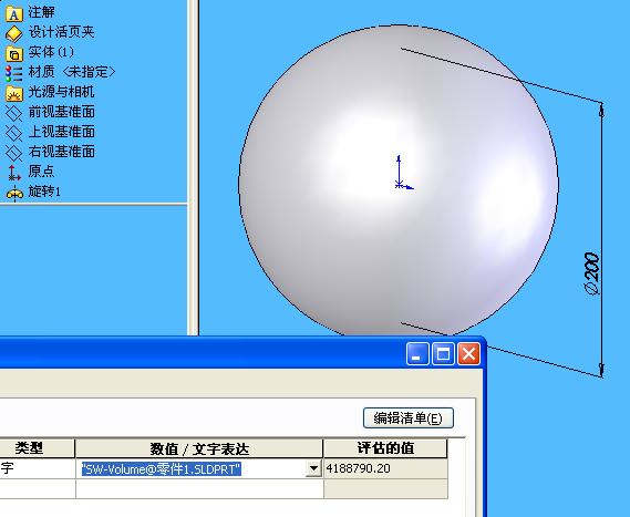

 楼主| 发表于 2006-7-4 16:36:43 | 显示全部楼层 来自: 中国四川成都

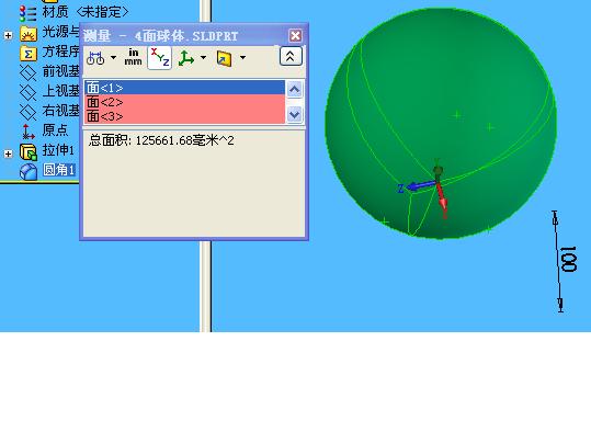

用这种方法和单独旋转一个球体的方法来比较一下面积、体积(都是直径200的球体)
zyw0303114 + 2 跟做都加分
 楼主| 发表于 2006-7-4 16:38:15 | 显示全部楼层 来自: 中国四川成都
存在一定误差,大家分析一下产生的原因。

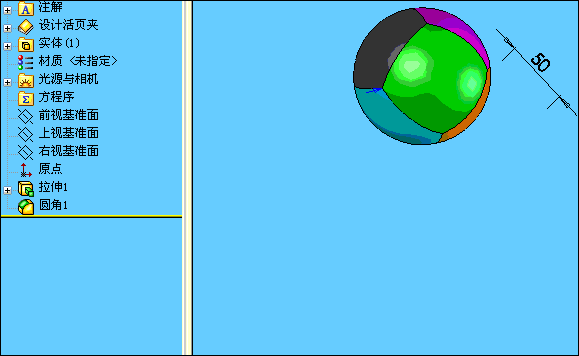

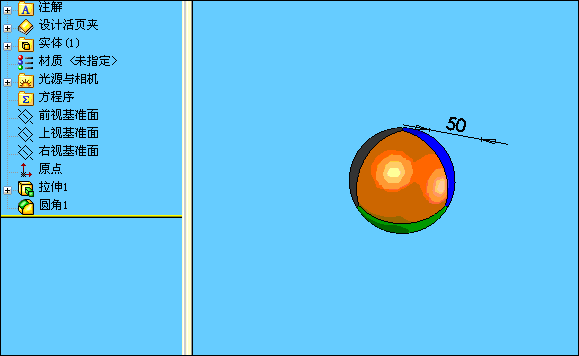

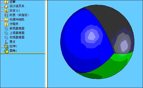

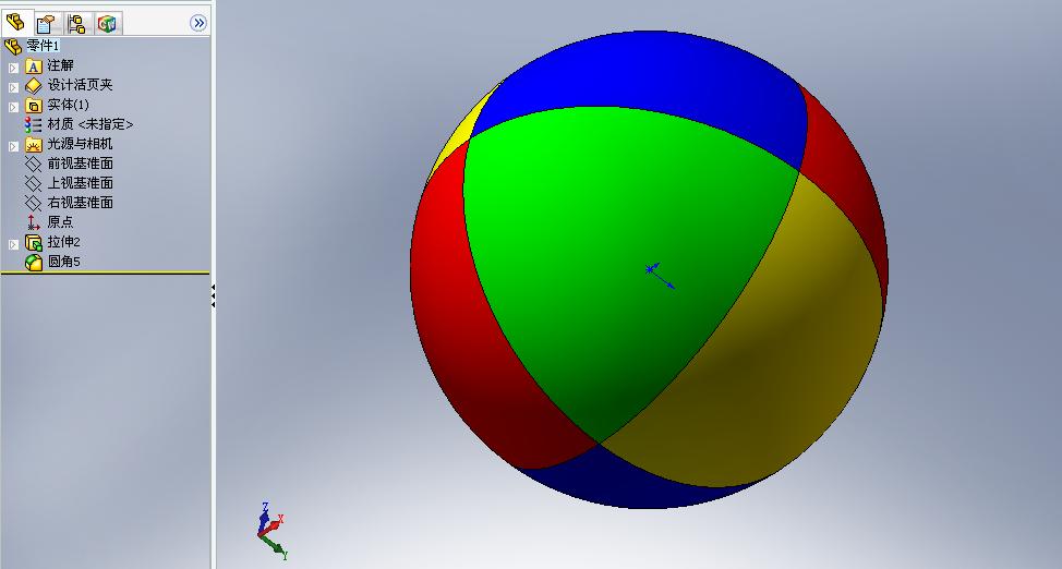

 楼主| 发表于 2006-7-5 08:45:58 | 显示全部楼层 来自: 中国四川成都
定半径的6等分球面来了。

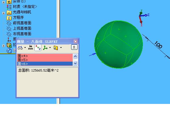

 楼主| 发表于 2006-7-5 08:47:24 | 显示全部楼层 来自: 中国四川成都
直径为200的6等分球面的面积、体积。
发表于 2006-7-5 11:44:37 | 显示全部楼层 来自: 中国北京
这个误差原因还等楼主说吧,先支持一个六分的,

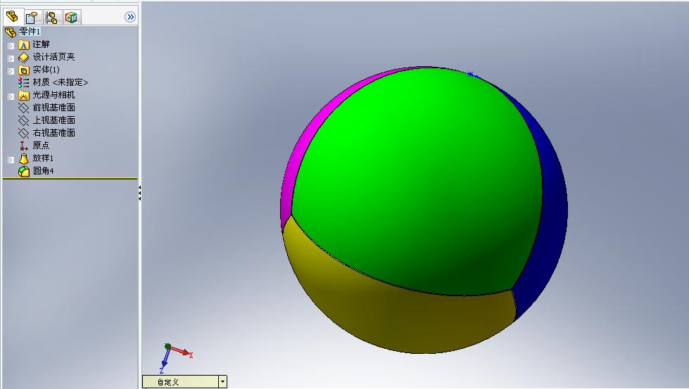

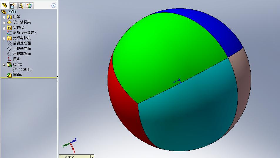

发表于 2006-7-13 23:26:32 | 显示全部楼层 来自: 中国湖南邵阳
我也来画一个等分球面
" Z% d1 L4 L6 m0 ^" E
  h2 h% d7 m; b2 x) a/ |[ 本帖最后由 xuhongejo 于 2006-7-13 23:46 编辑 ]
