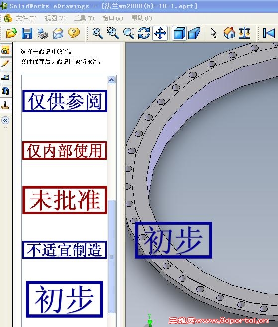

目标需求,如何将图中的初步→设备为自己的Logo。

 楼主| 发表于 2012-12-4 19:55:36 | 显示全部楼层 来自: 中国甘肃兰州
liun000000 发表于 2012-12-4 19:31 static/image/common/back.gif
# H. a6 p, a+ g: T戳记 (Stamps)
& l  F' p! |9 f; J2 w将戳记图象添加到文档。
7 P/ ~2 J( b8 w6 T$ g
谢谢回复,看了半天edrawing的帮助文件,操作不到位,能否贴图。谢谢。
3 n. t6 y+ `9 @) d5 K% v
发表于 2012-12-4 20:36:37 | 显示全部楼层 来自: 中国上海
放到C:\Program Files\SolidWorks Corp\SolidWorks eDrawings\lang\chinese-simplified里面
发表于 2012-12-5 21:02:57 | 显示全部楼层 来自: 中国广东江门
木_棉 发表于 2012-12-4 20:36 static/image/common/back.gif
' i  m; _2 V+ H4 c放到C:\Program Files\SolidWorks Corp\SolidWorks eDrawings\lang\chinese-simplified里面
3 K+ r, x: a; J
这位兄弟回答是正确
发表于 2012-12-5 21:04:08 | 显示全部楼层 来自: 中国广东江门
木_棉 发表于 2012-12-4 20:36 static/image/common/back.gif* a+ m+ v( ~) x+ W2 g+ @9 @7 J
7 A& L0 Y- t! }3 f8 v' u上面的方法可以去改变路径的,也就是说你自己想放在那个文件晋夹下面都可以,改路径也是一个方法
