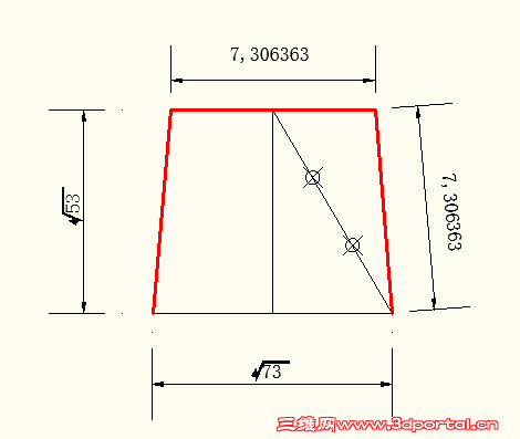

[推荐] 画个梯形--几何画法
发表于 2012-12-4 09:23:06 | 显示全部楼层 |阅读模式 来自: 中国江西南昌
2005llnn + 5 发起技术讨论
发表于 2012-12-4 10:06:44 | 显示全部楼层 来自: 中国宁夏银川
这个也算数啊
发表于 2012-12-4 19:34:41 | 显示全部楼层 来自: 中国安徽马鞍山
53=49+4,73=64+9,不解释,懂的

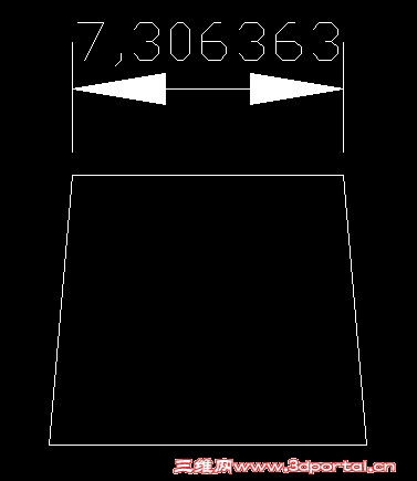

发表于 2012-12-4 22:17:43 | 显示全部楼层 来自: 中国浙江杭州
tt.PNG $ {4 [) C3 U1 n: [* |% q
练习参与

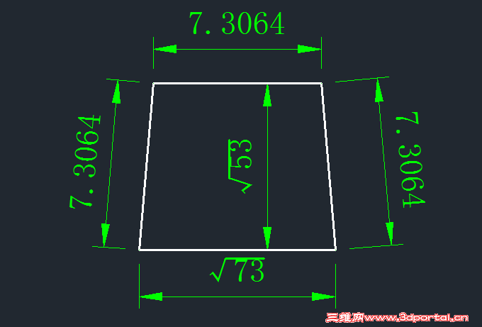

发表于 2012-12-5 08:36:53 | 显示全部楼层 来自: 中国宁夏银川
画完直接标注的

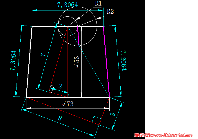

发表于 2012-12-11 00:24:20 | 显示全部楼层 来自: 中国湖南常德
本帖最后由 gongwen0519 于 2012-12-11 01:07 编辑 " R! c; e8 [( t0 a% E! y  @
8 c2 q5 j6 F! J6 ]' J( z
本论坛czy12版友出个这类题,可用阿氏圆解决。
5 T: X3 M/ J( t# z* U0 x ddd.png
/ s  p9 v2 H$ b3 j$ D! J
2005llnn + 3 技术讨论

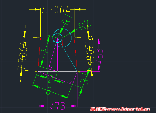

发表于 2014-4-5 12:43:25 | 显示全部楼层 来自: 中国陕西西安
又学习了哈。
6 I4 e# G) J3 ]& P& J8 h
+ d  c2 J  U5 a2 F2 ?" L: ~$ }2 B 20140405-4.PNG
