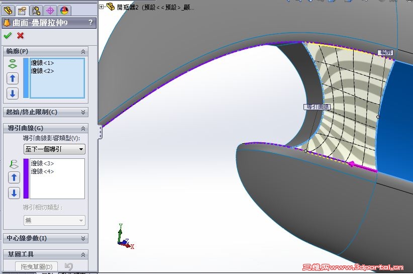

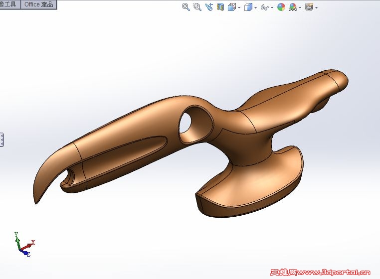

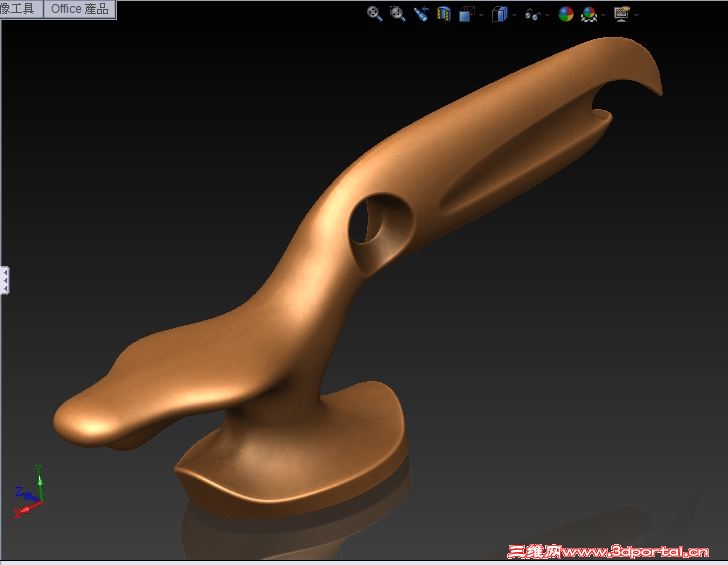

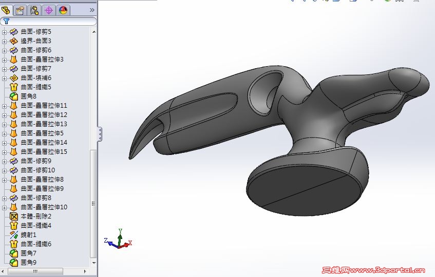

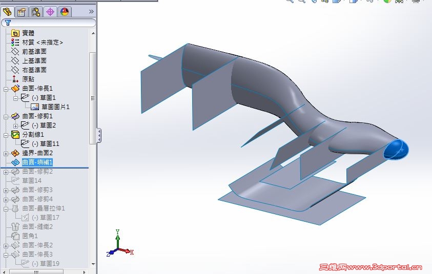

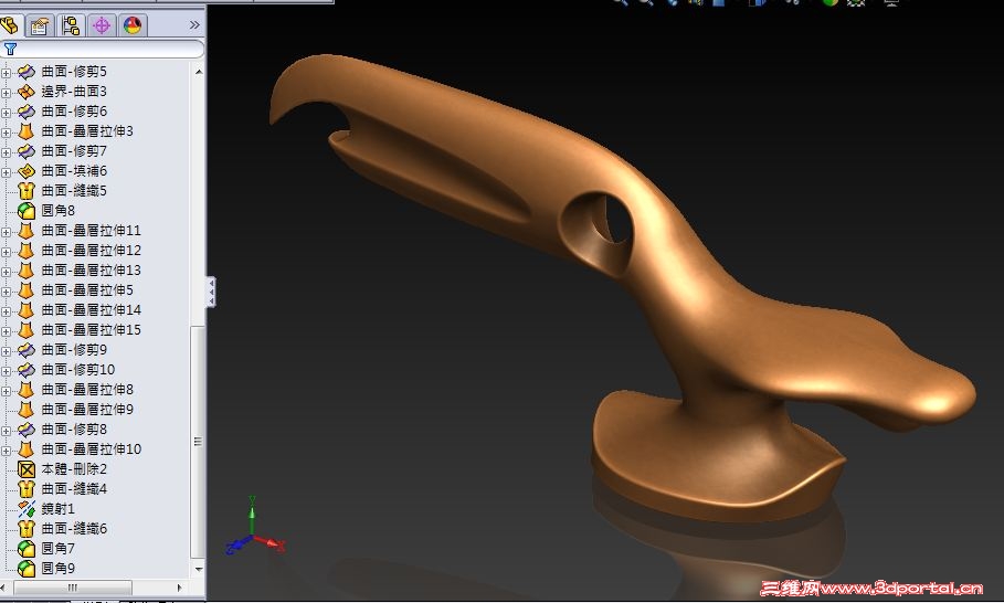

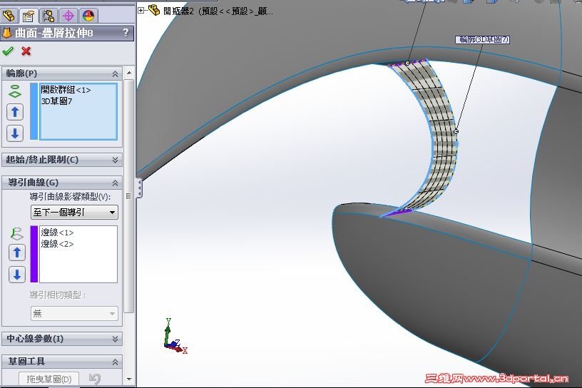

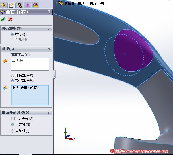

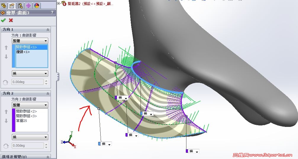

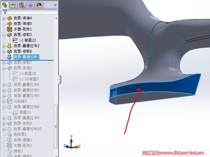

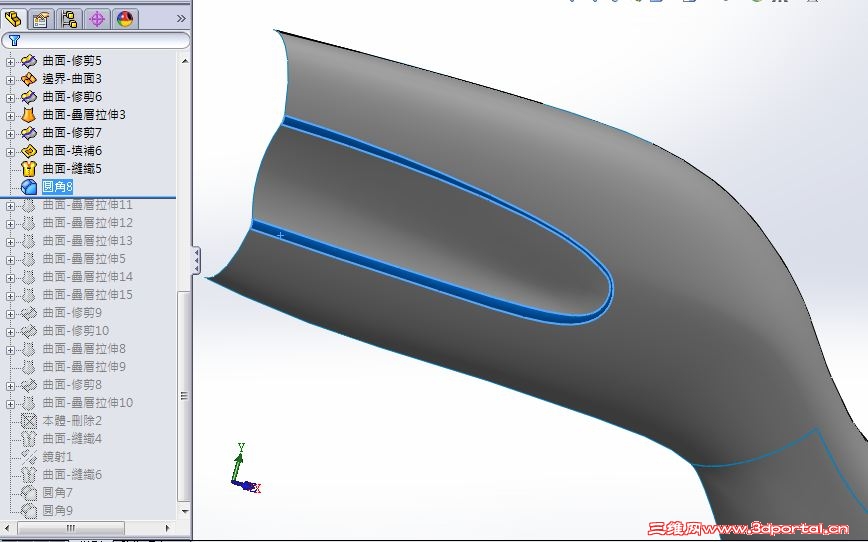

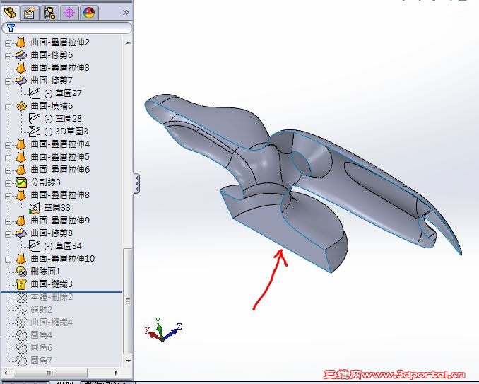

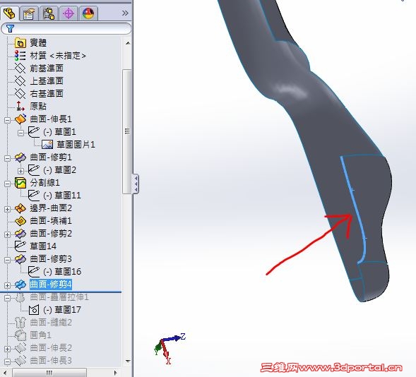

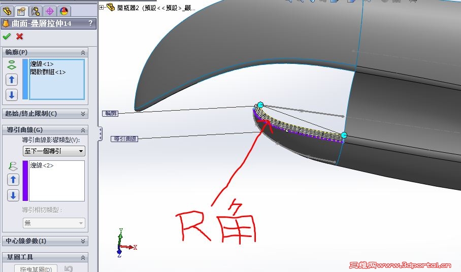

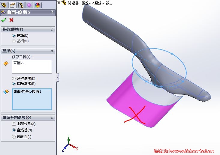

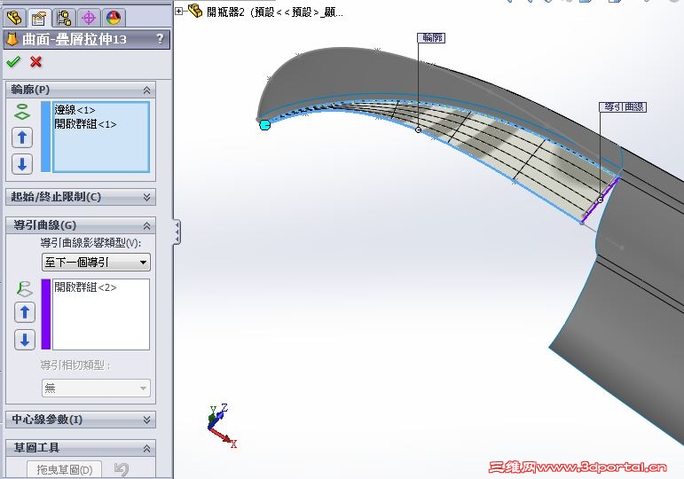

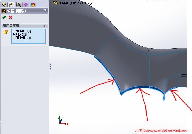

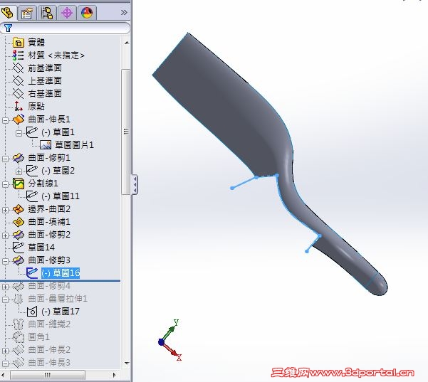

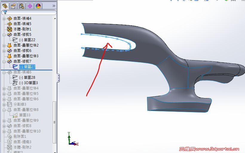

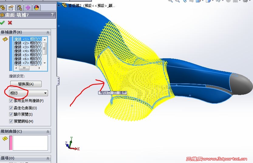

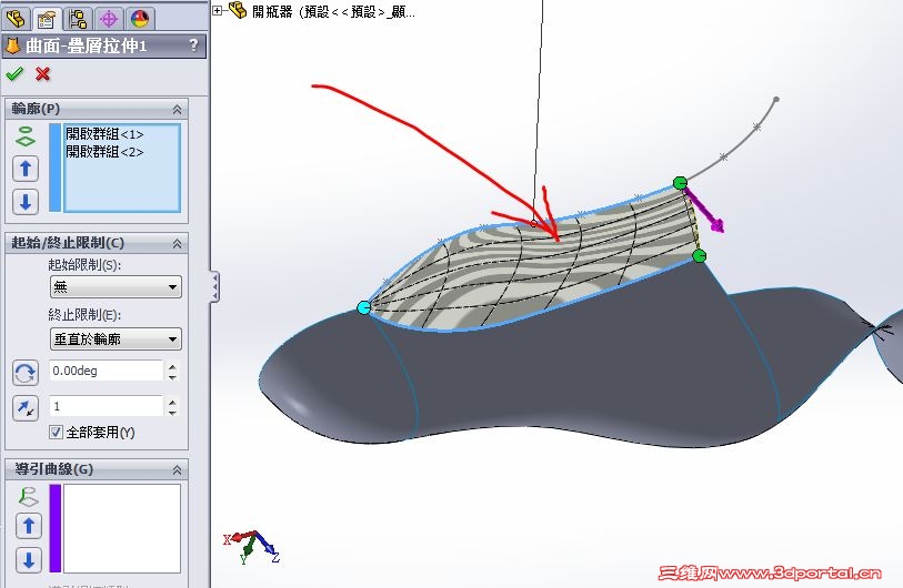

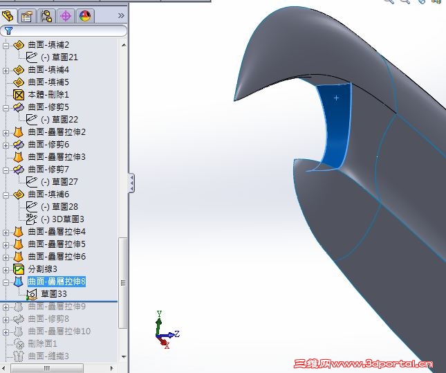

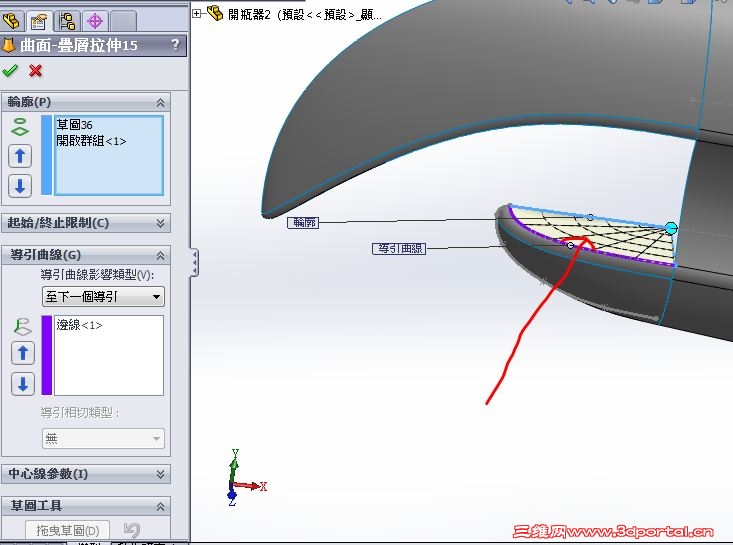

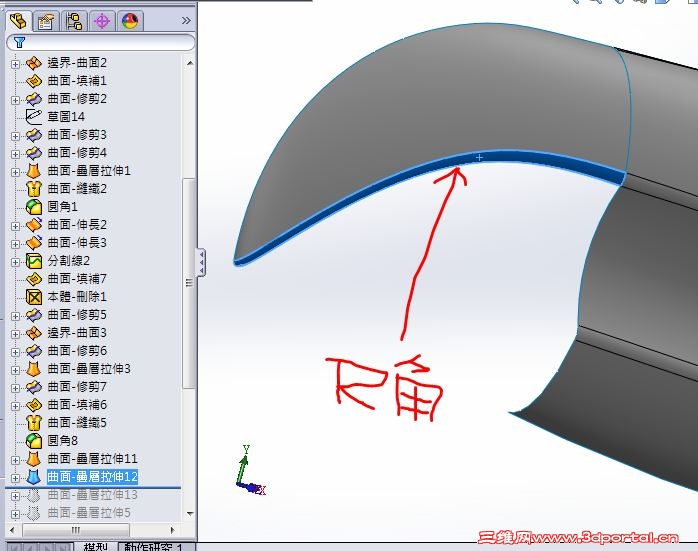

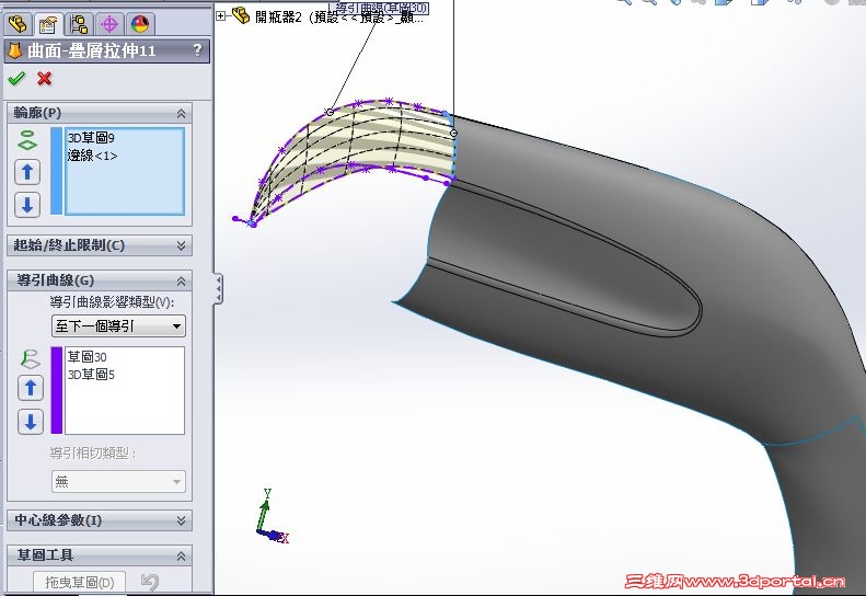

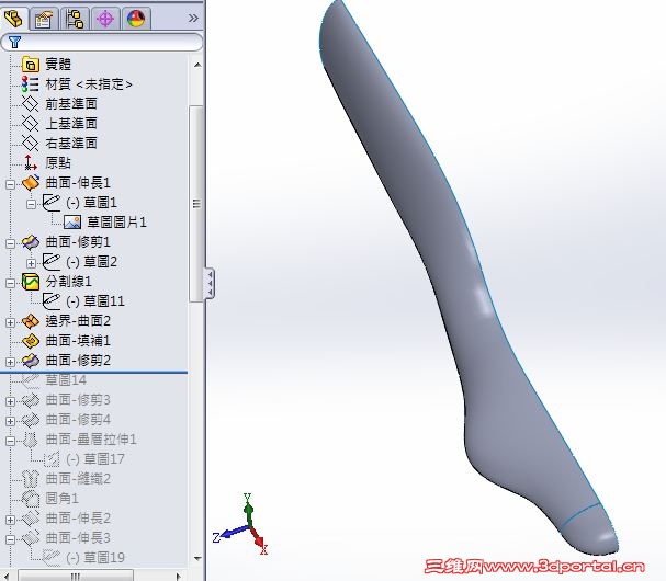

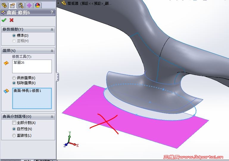

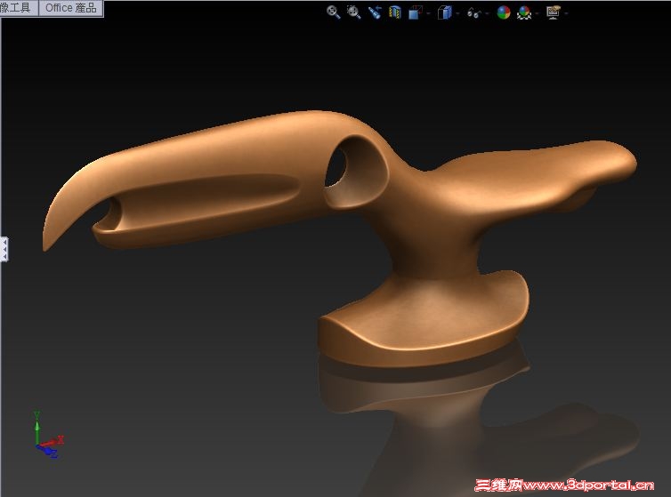

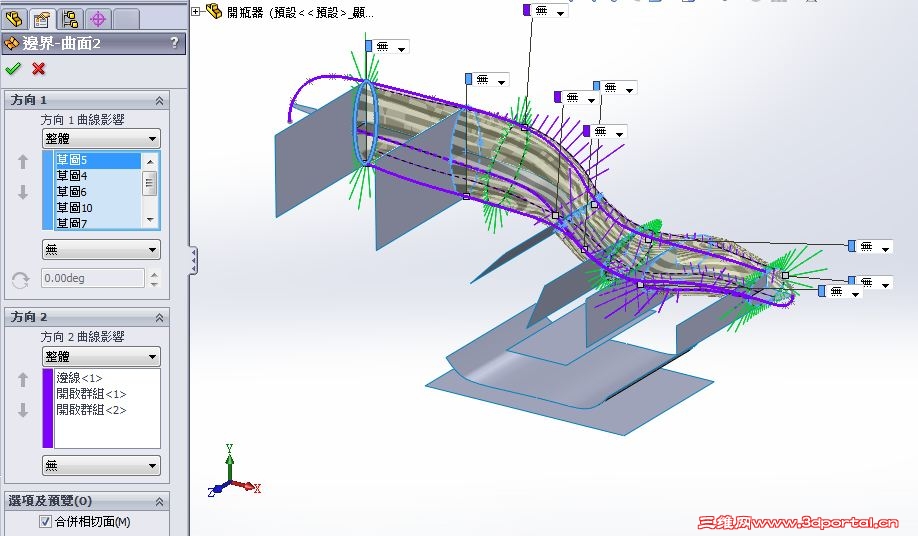

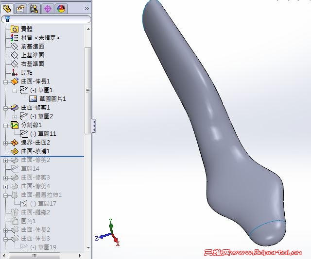

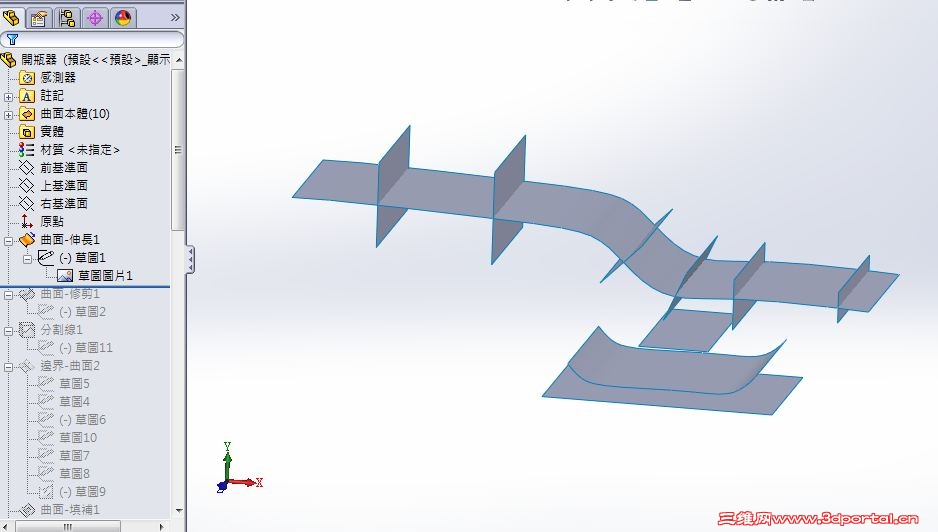

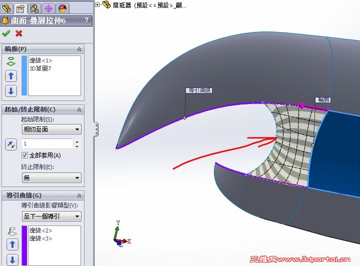

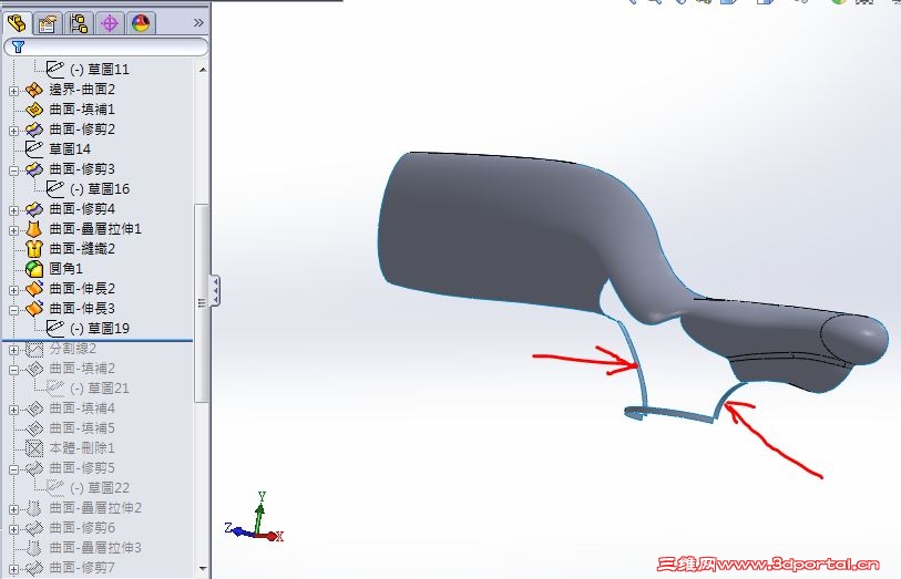

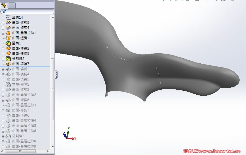

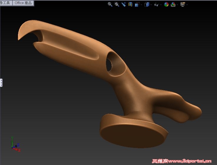

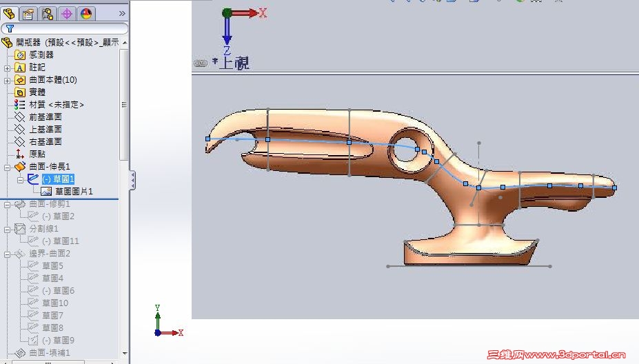

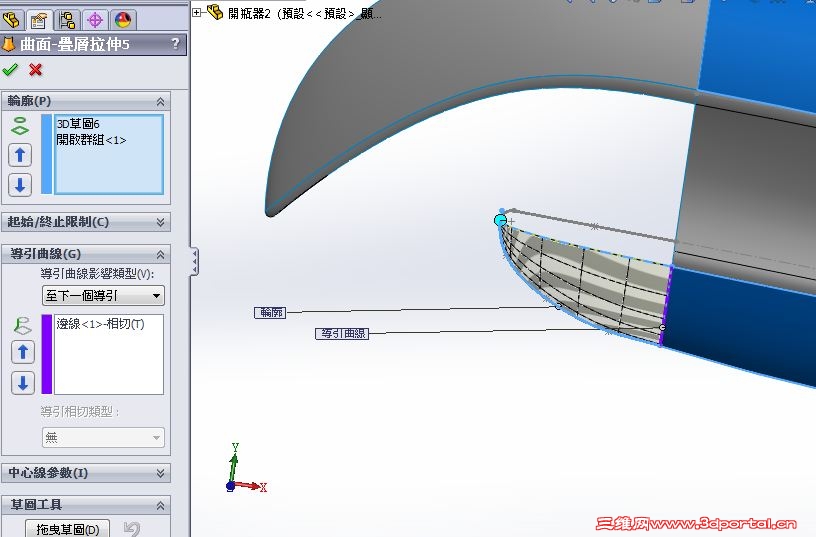

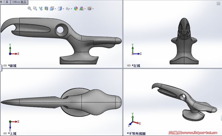

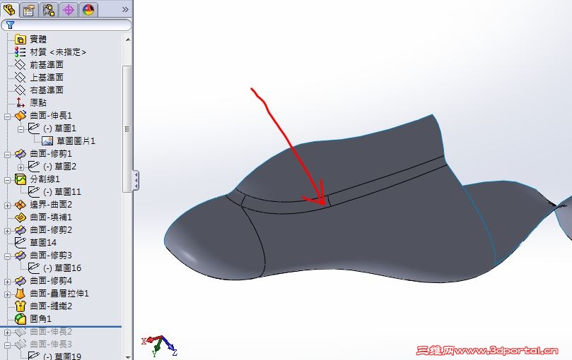

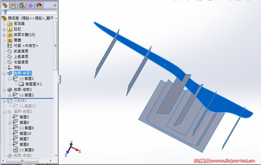

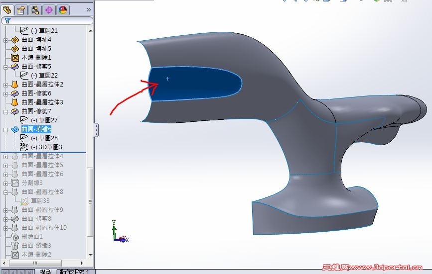

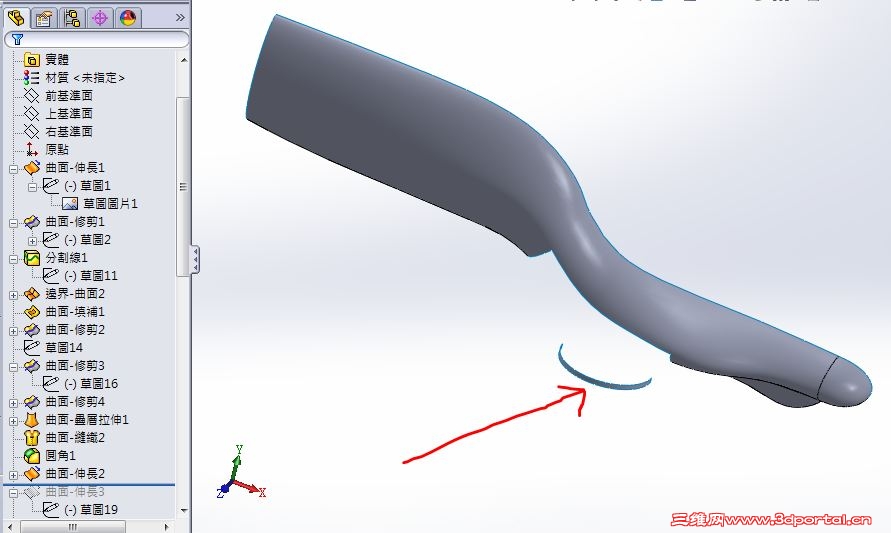

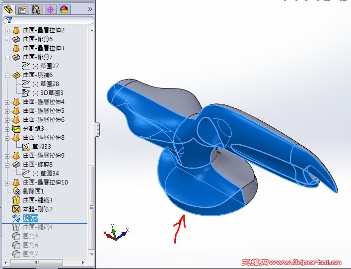

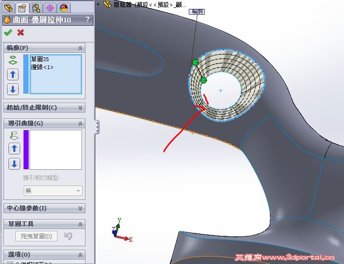

发表于 2012-12-4 10:11:59 | 显示全部楼层 来自: 中国广东深圳
依這個畫曲面的過程給你參考一下
* F7 W+ J: G/ L( G! `1 y bra1.JPG : p& N. u/ q6 T6 i% A( x
/ d+ q/ M; Y1 D bra2.JPG
: p) c/ `9 {: @% L& S$ F0 N; r- O4 |7 l7 E7 M2 L2 b4 q
3 c# M$ b  k7 w+ f bra6.JPG * k5 z) E# s+ q5 Z5 `- \
$ E  r2 J0 M6 B, Y1 i: [; P' g0 K bra8.JPG ) z" C' T* z- p* t: ], {6 q
# ~2 y3 W* S6 R. t( S/ Y* X) V' D brb2.JPG
$ W8 j+ ~3 e" Q/ x; V brb4.JPG 4 A2 Q" U7 I1 D/ X# d
brb5.JPG ! z& y7 [) B* r  c
2 O$ A! c) E, F8 S) n% ^# c0 ~. A brb8.JPG $ J) S$ d) B) s
brb9.JPG + Q6 h. j' R" @' n5 w* w
1 K! g- _, ~% y7 d: U4 y; O; ^- w brc2.JPG 7 h* v! \2 \2 z$ P! s) d" \
) |9 j! U9 w0 Z, z9 `. |0 x brc4.JPG 7 Q$ f: K1 p$ T( x( a
0 j4 p* U; S: T7 q. w# \' C brc6.JPG
/ d) a; b' R) h2 Q3 P1 {% }/ Z brc8.JPG / o. _: e, V# z! n
$ ^* W8 b- O2 C1 O! R- A: G brc55.JPG
8 [* J2 W9 v( z" c0 C' h brc65.JPG 8 e7 K& S( j; i8 T* o
) B- i* K' H8 z' U brc76.JPG 4 T+ }+ ]% {% x
2 k$ J" a- c9 K' h brd2.JPG   e0 f$ i( K, b. ]* @- I4 y: j! T
' U0 a/ O/ l  x( k9 a3 @" h) i brd4.JPG
9 H, o9 {$ x' d9 h brd5.JPG 5 O6 V7 |6 y2 F/ n
6 a0 ^7 v6 j( ?& T. Q; @0 C% L" t" i brd9.JPG 4 r! Z* E% d5 X* o. e
brd15.JPG ( Z  k( Y' ~5 ?+ s' G% U, C0 q
2 g* T/ N/ L1 V3 b8 z7 Q brd66.JPG % d& u! z0 {6 I5 x
1 E+ z1 x% I0 M3 f* N3 L1 O" K
# n9 t# y9 Z* q$ W- W- O1 f1 P# M/ m+ s0 C2 V
阿帕奇 + 5

danilso 发表于 2012-12-4 10:11 static/image/common/back.gif+ V0 u! T" j; ~2 d/ V
依這個畫曲面的過程給你參考一下
1 Y! S7 F& K+ Q+ \% ?好生动的曲面教程,收藏先,慢慢学
