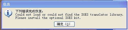

我是新手,UG在转IGS时不成功,请各位帮忙

要装TRANSLATORS转换包

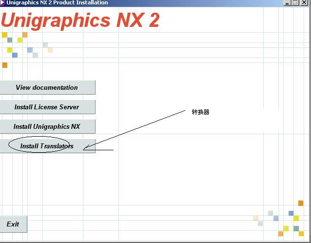

安装光盘里找TRANSLATORS文件夹啊!
发表于 2006-7-1 10:53:21 | 显示全部楼层 来自: 中国江苏南京
只要安装最后一项即可
只要安装最后一项即可
发表于 2006-7-5 20:11:12 | 显示全部楼层 来自: 中国天津
我也刚解决这个问题,如上图所示
