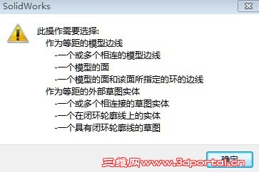

各位老师好,我才开始学SW,今天遇到一个问题向大家请教,我在做转换实体引用时,为什么总是出现 问1.jpg 这个提示呀?

转换实体引用应该是你画草图是执行的操作吧,把实体选装实体比如圆柱上的圆形然后用转换实体引用不就出来一个圆形了,有一段时间没用sw了,生疏了,仅供参考吧 。。
发表于 2012-12-4 18:42:36 | 显示全部楼层 来自: 中国广东江门
是你的操作有问题,在SW低版本当中,是必须要先选择你要转换实体引用的线再点命令,高版本就不存在这个问题

其实,答案就在那个提示里,理解一下。
发表于 2012-12-5 09:33:28 | 显示全部楼层 来自: 中国浙江温州
在新建的一个草图模式下 选中你要引用的边 然后再点转换实体引用命令
 楼主| 发表于 2012-12-5 11:50:37 | 显示全部楼层 来自: 中国四川德阳
liun000000 发表于 2012-12-4 18:42 static/image/common/back.gif3 b% a4 p6 l% V+ x, ?
9 E( E$ P# y  G( u0 d) Z谢谢~~~我也是试了好久才知道应该先选择要转换实体引用的线再点命令。就是因为看视频教程是点击命令,再选择要转换的实体,所以总是出现那个提示。

谢谢~~~是因为看视频教程是先点击命令,再选择要转换的实体,所以总是出现那个提示。试了好久才知道应该先选择要转换实体引用的线再点命令。就成功了。

9 z5 W6 h0 b6 F+ e6 O8 Y+ K# x' D- kOK~~我的版本低,确实是要先选中引用的边再转换才行。
