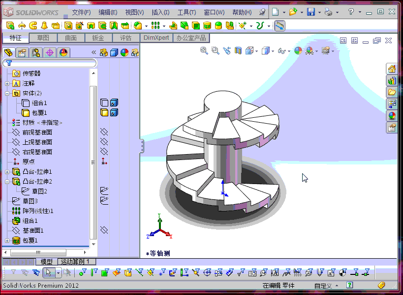

[求助] 旋转楼梯怎么画??
发表于 2012-12-4 21:00:02 | 显示全部楼层 |阅读模式 来自: 中国广东江门

发表于 2012-12-5 00:22:15 | 显示全部楼层 来自: 中国北京
这就是尺寸驱动的阵列,你找些类似的教程一看就明白了,其实很简单的。  驱动一个尺寸就行了。
发表于 2012-12-5 15:41:41 | 显示全部楼层 来自: 中国天津
2楼 方法可行 论坛内自己找找
发表于 2012-12-8 20:18:22 | 显示全部楼层 来自: 中国四川德阳
额  我也看到了 我也想知道怎么画呢 。。
发表于 2012-12-18 21:55:31 | 显示全部楼层 来自: 中国广东东莞
我琢磨一天无果,草图思路一直不明白!用包覆可以做出此效果(两码事),但此草图设计意图一直没弄明白,盼前辈指教!!!
发表于 2012-12-19 11:41:58 | 显示全部楼层 来自: 中国辽宁沈阳
沿圆柱的面弄个螺旋线,然后画个一级楼梯,用曲线驱动阵列就可以了 这个楼梯论坛里有也可以找下
发表于 2012-12-19 18:55:14 | 显示全部楼层 来自: 中国山西长治
楼上的 螺旋曲线驱动整列  可以做出楼主的效果吗》我没做出这个动态的效果  还望高手出招
发表于 2012-12-21 12:16:50 | 显示全部楼层 来自: 中国浙江温州
看着是挺简单的,但链接和制作那些尺寸进行链接才是真正的有难度!思路太重要了!

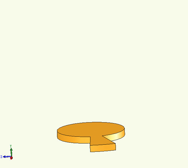

发表于 2012-12-22 10:24:37 | 显示全部楼层 来自: 中国广东广州
请打开LZ源文件查看,此作图思路那是相当深奥,非下图可比拟哦!请哪位大师指导一二
