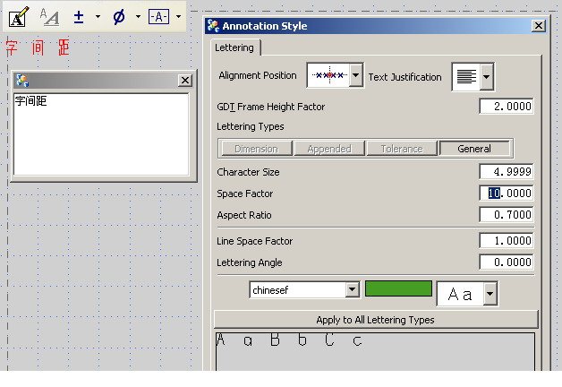

修改Space Factor的值,可以调整字间距附图片

我的也是这个问题,楼主能说说UG5里面也是这样设置的吗?
9 S1 `) j$ u7 x) X我在这里面怎么改也不管用啊

就是2楼说的那样,一般设为0.1~1,设完后点“应用于所有文字”,确定后开始标注。

应用于所有文字
