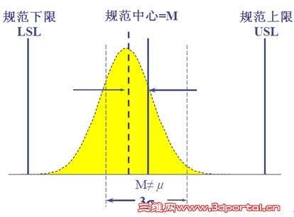

过程能力指数CPK的意义8 X" l9 g( y9 q# Y
& ?$ x9 G7 i- W3 G! m6 O) A
# _- _# ~: i& }1 H7 l# j; F2 g从上图可看,若过程输出的均值μ不与规范中心或目标值重合。因此,在进行过程能力分析时,应将μ的影响考虑进来。引入过程能力指数CPK就是为了解决这个问题。由于过程中心μ通常在规范限[LSL,USL]之间,因此用过程中心μ与两个规范限最近的距离min{USL- μ,μ-LSL}与3 σ之比作为过程能力指数,记为CPK。/ H2 W  Z2 [  r; B2 M" ?

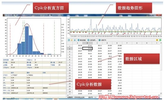

0 x/ F6 u+ w6 b* o1 Y% z$ o8 c下图为CPK分析工具工作界面图:6 q% b2 l$ y, q) {4 O6 f$ s
20121252.jpg % i8 o) E9 \, ]
