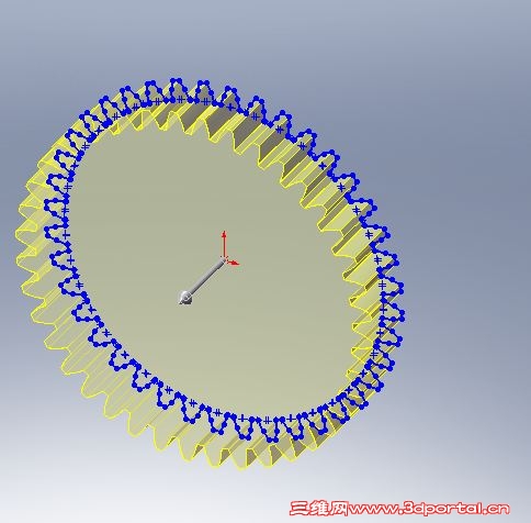

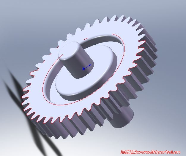

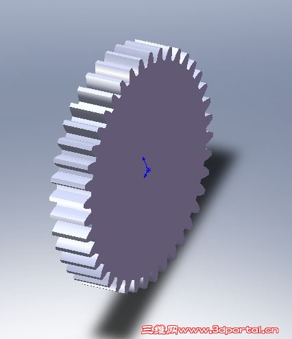

我的处男作啊??,还请各位大师指导啊!!!

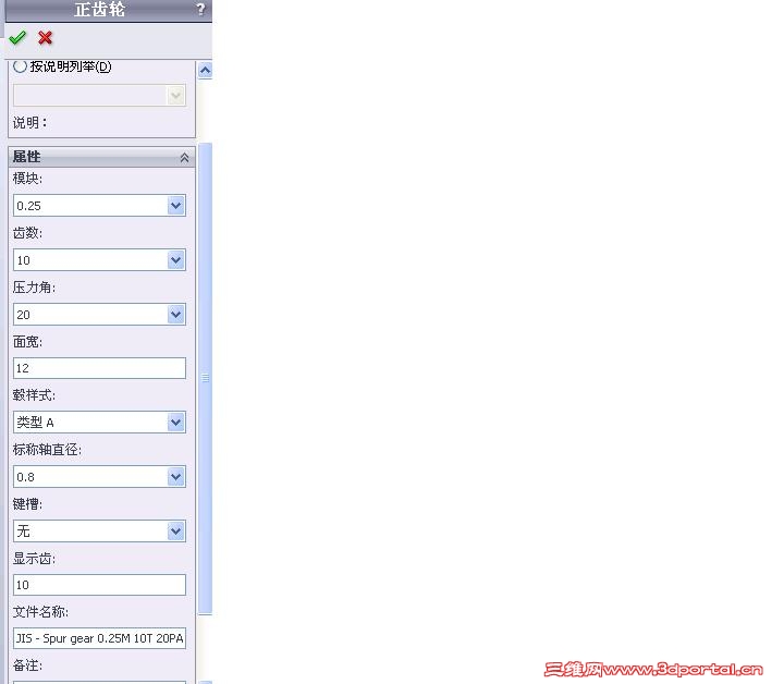

画的不错,就是感觉方法有点费劲,论坛里有插件试下挺好用,
发表于 2012-12-5 13:58:32 | 显示全部楼层 来自: 中国广东深圳
齿轮还需要自己画吗?有插件生成的。。
发表于 2012-12-5 14:26:00 | 显示全部楼层 来自: 中国湖南衡阳

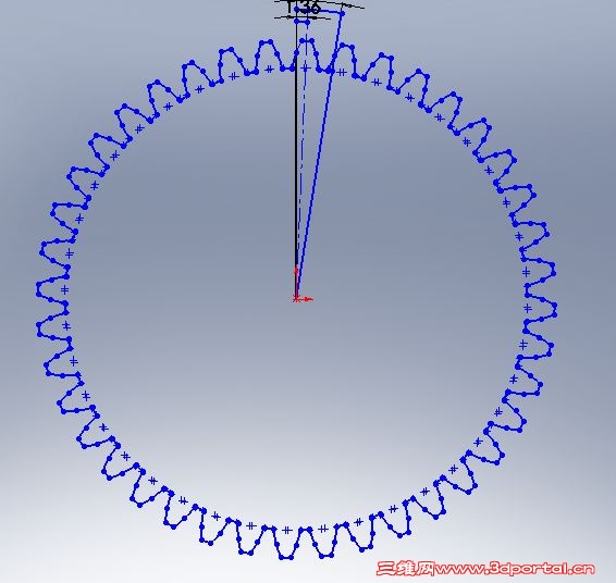

草图太宏伟了,需要精简哟
发表于 2012-12-5 14:50:24 | 显示全部楼层 来自: 中国辽宁丹东

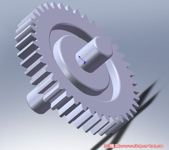

既然齿形都出来了,轴台阶还没有加工,是锻坯吗?

Solidworks自带库中有齿轮的

插件里面的这些参数怎么调,跟我们用的参数不大一样,求解!
发表于 2012-12-7 11:25:09 | 显示全部楼层 来自: 中国辽宁沈阳
参数,在机械手册上有的。

齿轮及轴端如果用倒角命令,看起来会好一些,楼主是不是用了圆角命令。

不用画,插件里有

调插件就可以了,让我画还真不知道怎么画?

轴端没有做成圆角的!
