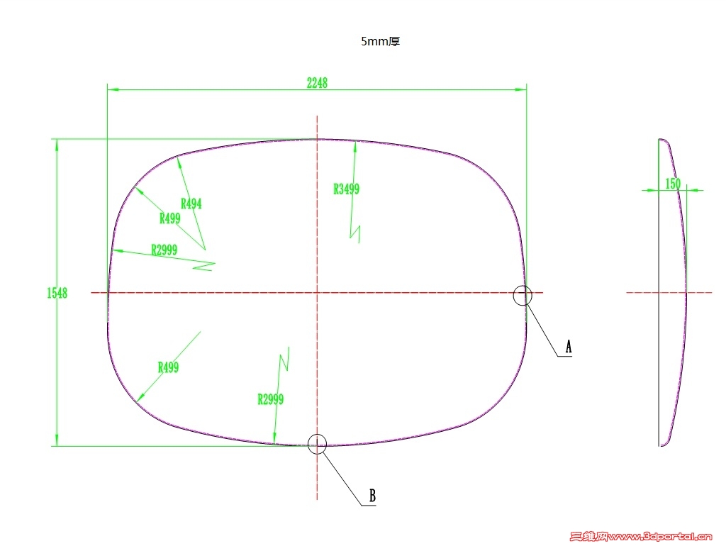

请教涨形封头怎么画?能画出近似的也行。。。& ~/ O  K  X* Z7 c  }& c
5mm厚。
5mm厚封头
5mm厚封头
发表于 2012-12-5 22:18:06 | 显示全部楼层 来自: 中国浙江嘉兴
看图不像是个对称的图形

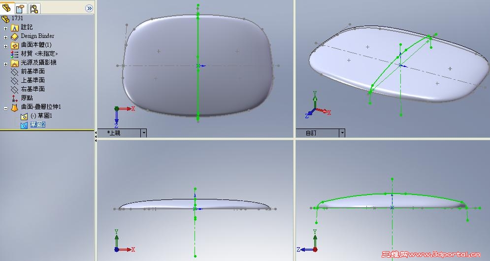

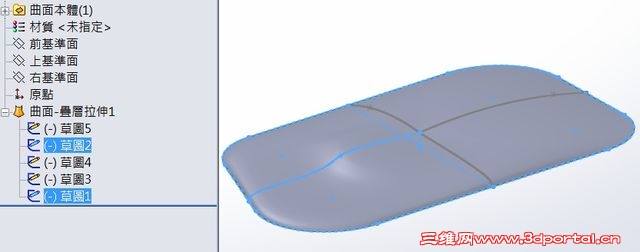

发表于 2012-12-5 23:49:52 | 显示全部楼层 来自: 中国台湾
放樣囉..下圖為四斷面加外圈路徑.- l' g' [* T) Z# w5 w* p! b/ \& q
% W) f$ `: U( A9 j. I
) s0 [6 u" {: d) j( x& G 未命名.jpg
, _& ~, X  M- Z( R. _1 O( ]
发表于 2012-12-6 10:08:40 | 显示全部楼层 来自: 中国台湾
尺寸有缺不夠完全定義.# X& d9 m7 b9 h; d3 S. r; C
; c- I$ k. K8 W: g* a
发表于 2012-12-6 10:17:43 | 显示全部楼层 来自: 中国北京
缺俯视图,需要俯视看轮廓线
