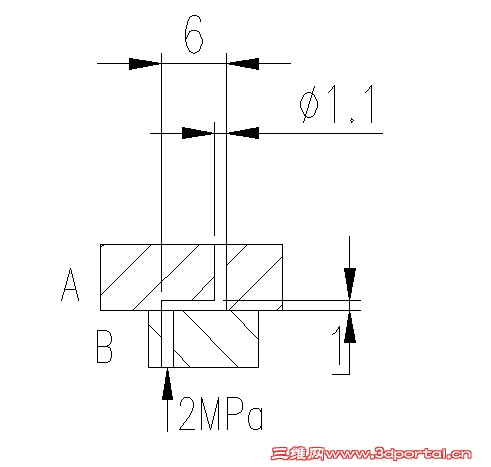

: \) x2 W5 b6 X) W9 U  d( S7 |. JA和B之间需要用多大的力,能使得不泄漏。管路压力2MPa,流通的介质是纯水,A和B之间靠的是平面密封,A是SUS304,B是Peek塑料。A、B都是磨过的平面,粗糙度0.4左右。

没有接触过,发表一下个人看法,刚性密封是无法保证不泄漏的,就是NPT、BSPT之类的锥螺纹也要加螺纹胶的。Peek塑料抗拉强度挺高的,可以近似认为两金属端面密封,很容易产生渗漏,当然用水为介质的话渗漏一点点应该没什么问题(如果客户接受的话),最保险的还是加O型圈之类的弹性密封。

  g& H( q  X# b$ n无关重要的问题问一下,图中peek最薄处壁厚是多少?1.2mm?. G- n  Q* B& |, X/ I2 _% D4 M
还有A是不是产品端盖、法兰之类的?! o, G$ v2 S5 X* A7 k: m
谢谢

8 T. X- K6 G5 l8 b+ [主要是B物件需要运动来控制,水流的连通。所以,密封圈形式太复杂,不能成立。

peek最薄处,3mm。A是法兰类。
