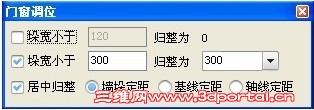

( S% Z7 C( B( e3 @门窗调位
    通过门窗整理检查过图纸中的门窗对象包含有不合理布置或者不符合建筑规范的情况后,需要对门窗作出相应的修改和调整。以往的操作,门窗的尺寸和样式可以很直观地进行编辑,但门窗的间距以及垛宽的调整则需要重新对门窗进行插入。而在中望CAD建筑版中特别提供了一个更为简便的方法——门窗调位。
( u2 c; }- Q4 m: G5 @! u! ]# r

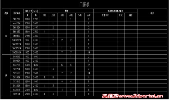

门窗表生成
门窗表生成
' C* M& W+ ~, U4 l. ?4 R
    根据门窗与其他建筑对象的位置关系,可选择参照墙垛、基线或者轴线进行定距,也可直接设置居中规整。通过垛宽所需的尺寸大小设定,可将门窗的相对位置已垛宽为标准进行一定数值的规整。
+ c: c4 V* K' g) Q6 C5 h: B) h
门窗表生成
    通过框选所需统计的门窗对象,就可直接生成门窗表。如过图纸中包含多层建筑各层平面图,并且层高已定制,还可统一生成楼层的门窗总表。据说这是由于中望CAD建筑版所绘制的门窗对象均为自定义实体,对象图形本身已包含各自的参数特征。; _( a; {1 L0 L( k8 @$ v/ f# F
门窗表生成
门窗表生成
