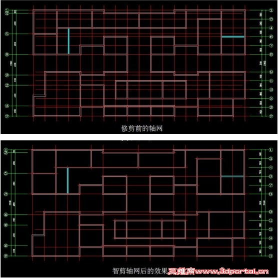

2.智剪轴网
    在某些需要后续编辑的图纸当中,既要简化多余的轴线部分,又不能把轴线全部关闭,以保证图形定位和捕捉。中望CAD建筑版中的智剪轴网功能,就可高效解决此问题。
5 o5 ^/ u7 p$ d; v! q1 K" f$ k& v- V
智剪轴网功能
智剪轴网功能
    点选“轴网轴号”工具条中的“智剪轴网”功能,或执行“ZJZW”命令,框选需要修剪的轴网对象,按空格或回车键即可实现该功能。
* Y1 p! |! K; Q' y
智剪轴网功能
智剪轴网功能
    智剪轴网功能可以智能地对图纸中的轴线进行识别,自动修剪的部分均为过长的轴线一端,没有绘制其他建筑实体对象的轴线将被系统判断为“后续绘图使用”而被继续保留,既可保留和发挥轴线的定位参考和捕捉辅助功能,又可最大限度地精简图面,同时兼顾用户在审图和编辑两方面的需求。
中望CAD建筑版中这一独创功能,充分体现出新一代国产建筑专业软件在提高用户体验方面的智能与人性化,这是我们设计师所乐见的。
