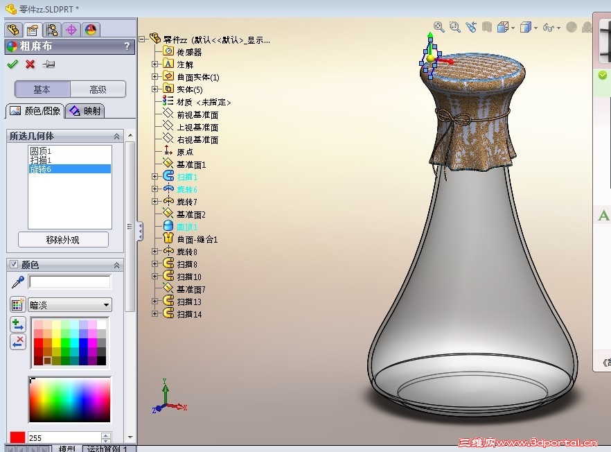

为什么添加材质后盖子会变成这样,花的?谢谢指教!!

可能有重複的面,點選麻布處隱藏看是否還有一個面

太感谢你了~好象是的。。是不是因为里面有瓶口啊,我把瓶子隐藏了就好了,可是点出来又成了那样,要怎么处理才会正常呢

我想因为是面重合的原因,你可以把麻布与瓶口处的间隙做出些放大,例如0.02,也许会解决你的问题,不会影响到你的作品

如果是曲面就偏距一個面加大一點刪掉原來的面,是實體就加厚一點.

$ N  [# d" N' x: [) U是的是的!很感谢~
