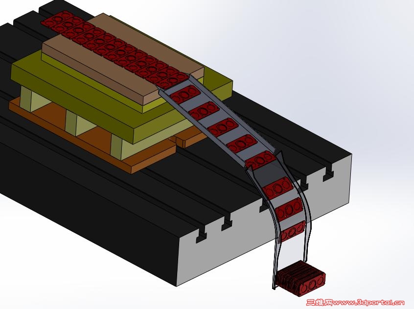

请各位高手,帮帮忙,给点思路。
9 o: B. q. [/ r" d3 U6 [. P1、连续冲压切断产品后,怎样将产品码整齐,以便下道工序生产。# J- D. ^  e- s* P2 Z4 I2 I# ~4 V
2、码产品不可叠产品,顺序排列。

换个思路,上下叠可能好做点。

料后面加个气缸,下来一件,就推一下,不就整齐了。
) X9 c" r2 E3 n$ z你说的“不可叠产品”是什么意思?是不是不能料与料之间紧贴?要是这样的话,就在底下加一个缓慢行进的输送带

“换个思路,上下叠可能好做点。”料带不是落料下去,要求无废料搭边。
: V1 O! M! k$ a8 H' G7 i谢谢,各位的帮忙。

离开废料带后,在下落过程中阻击某点、另其翻转就可叠起...............
